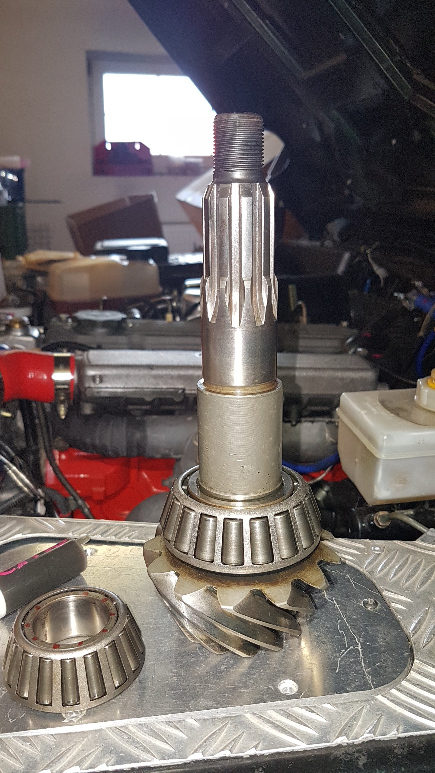

Nemá někdo z Pražáků stahovák na ložiska na pastorek diferáku? Při ceně soukolí se mi s tím nechce experimentovat.

Já jsem používal něco takového: https://aukro.cz/stahovak-na-loziska-pr ... 6974163038

Tyhle sady jsou bohužel většinou jen do velikosti 75mm, salisbury má 82mm.

tak hladaj ine sady. Su ich mraky v roznych cenach a kvalitach...
napr hned prva linka co mi nasiel google https://www.m-nakup.sk/separator-lozisk ... -jonnesway

Njn, nakonec ho budu muset asi koupit.

Pokud nic neseženeš, tak zítra brnkni. Když bys přijel 4 km. od Černýho mostu, tak ti to stáhnu.

Pokud nechceš zachránit to staré ložisko tak rostřihnout klec vysypat válečky naříznout flexou zbytek ložiska a rozseknout pak to jde krásně. Na některých ložiskách to ani jinak nejde.

O tom jsem chvíli přemejšlel než jsem se kouknul co stojí nové, a než abych riskoval že to nechtěně okurvim, tak ho radši stahnu.
A asi teda využiju ochoty Kováře.
