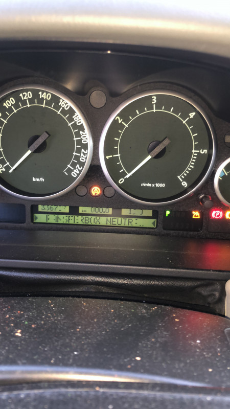

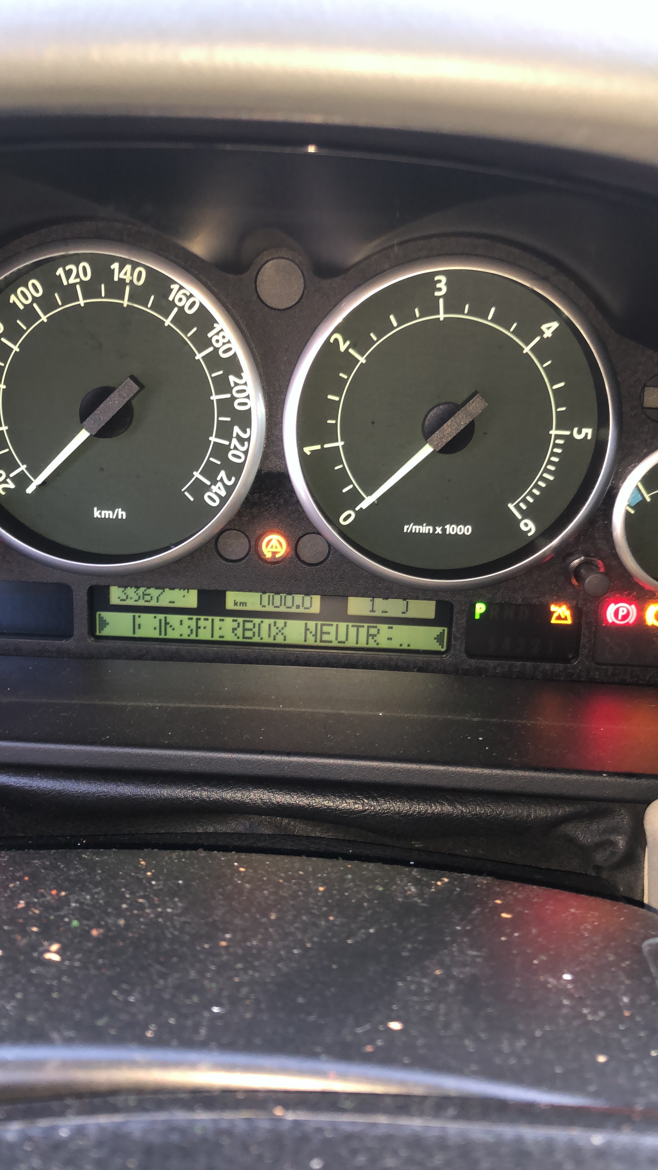

Resim kluci prijedu na geometrii a už jsem neodjel blika mi uzávěrka a když zařadím pecko tak pod autem něco rachta a erko auto se nehne neřešil někdo z ničeho nic a automat radil krásné

Moznosti je vice…., ale nejspise tam mas pojistku 5A navic. Pridavka bude v neutralu. V horsim pripade kardan unasec.
