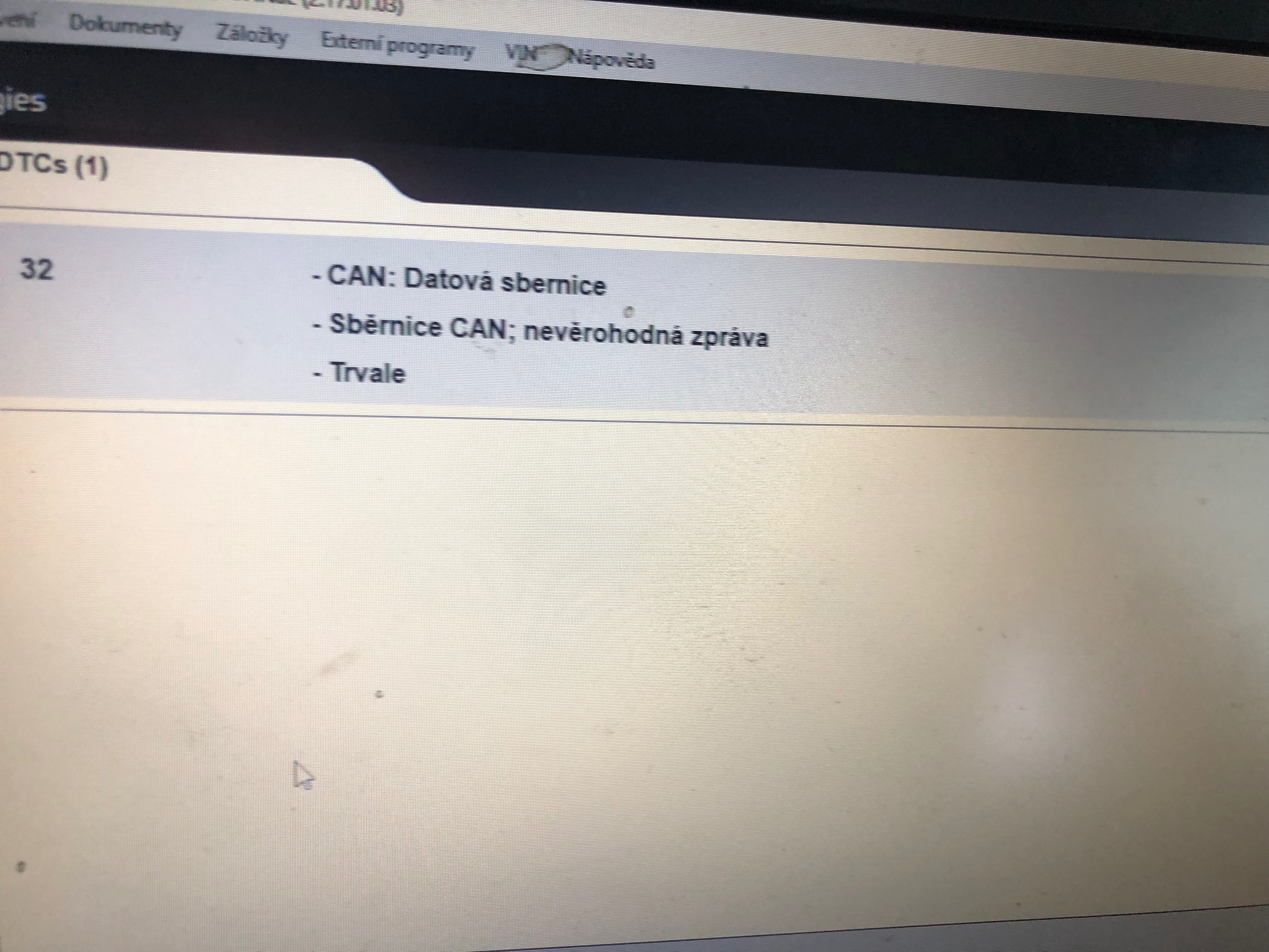

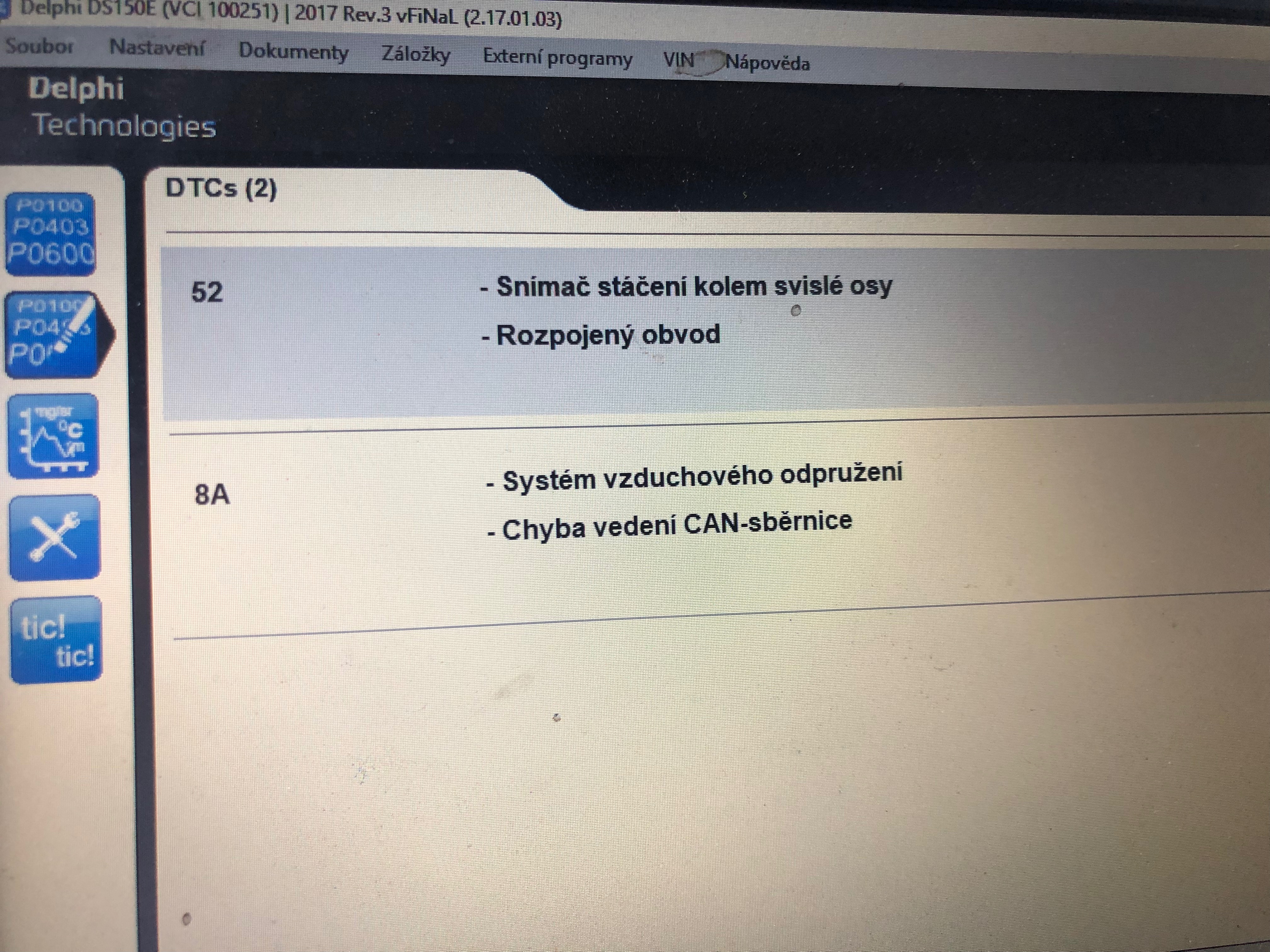

Ahoj klubaci,prosím o radu mám range l322 3.0d bmw nicméně spadl mě předek na mechach ale po napichnuti na diagnostiku se zvedl a byl Ok v servisu ,jen jsem dojel domu lehl mi na pravou stranu ,opět to diagnostikou nafouknu tak Ok ale práva strana jde pořad dolu myslím si ze buď mech ale ten je nový ,nebo kostka co rozvádí vžduch práva levá strana,tam je i myslím ventil kterým jde vzduch pryč když auto dávám dolu si myslím ,a když mě to lehlo nesvitil mi ani Panel na ovládání podvozku po napichnuti a zvednutí auta diagnostikou začal svítit ale ovládání podvozku nahoru a dolu stejně neslo . Na diagnostice mi svítí toto viz příloha a na palubovce mi svítí (air suspension inaktive ) děkuji za rady kdyby náhodou někdo měl s tím zkušenost :cry: :shock:

Píše to snímač úhlu natočení volantu jestli vidím správně, připoj se na něj a podívej co udává za úhel při různém natočení.
A podle toho bych řešil dál.
Pokud bude špatný, podvozek to vypne. Ale kvůli tomu to padat nebude, může tam být další problém, netesnost atd. Nový taky vždycky neznamená dobrý :wink:

Úhel byl když jsem otáčel volantem tak nulu to ukazovalo když jsem měl volant malinko do prava muže to mít vliv?? A asi netesnost všechny 3mechy drží a jen prava strana v predu spadla :( možná kostka co má v sobě ten ventil když se mech vyfukuje a auto jde dolu nebo mech nebo někde hadicka no nevím jsem z toho už jalový

Chtělo by to normální diagnostiku, tyhle kódy nejsou pro LR a ten český překlad je taky luxusní :mrgreen:
Podvozková čidla jsou ok? Oba přední a oba zadní mají cca stejné hodnoty? U toho snímače to píše že je vyloženě odpojený.
Ona taky může být samotná jednotka KO, nebylo by to nic výjimečného.
