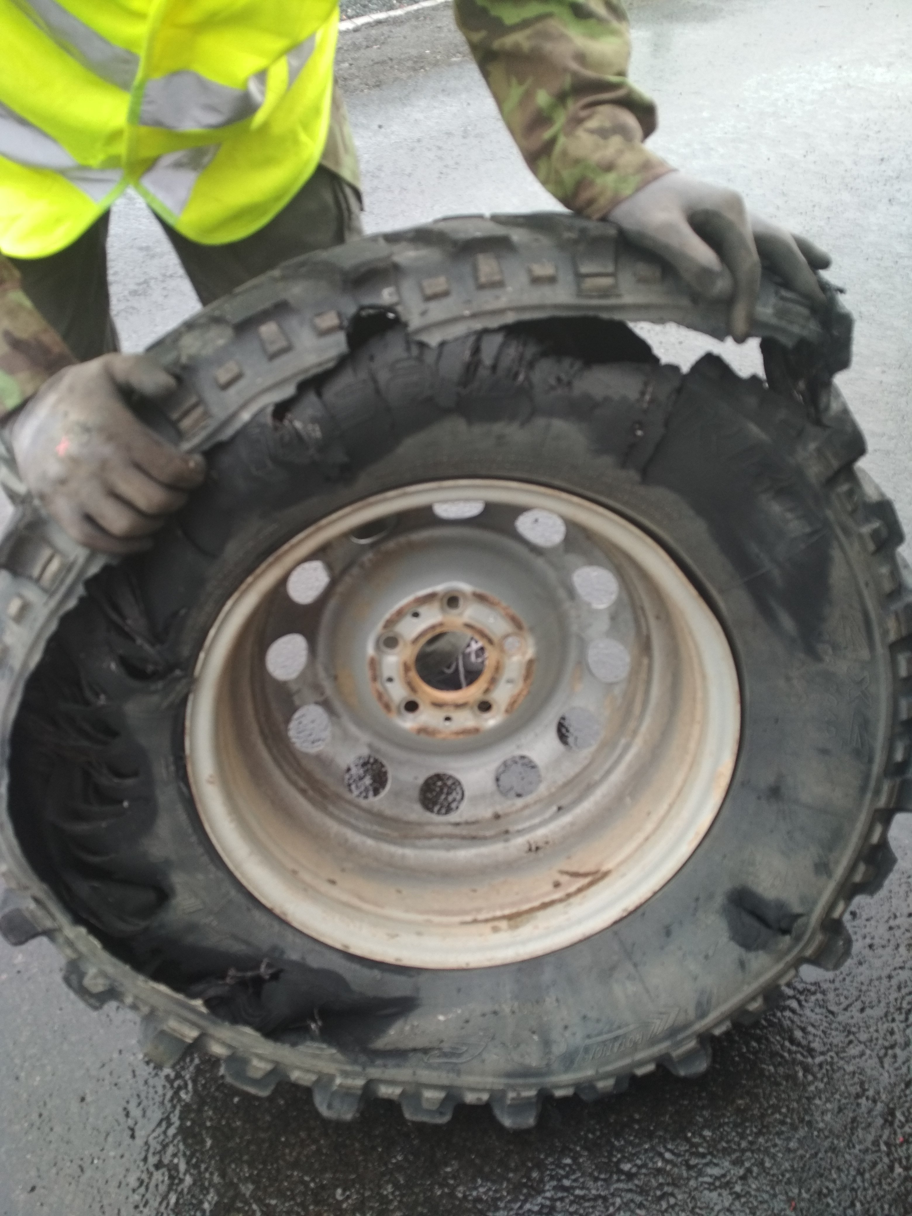

Ja od té doby taky. Bohužel podobnou špatnou zkušenost s protektory mám i z osobního auta - za jízdy uletěl kus naprotektorovaného běhounu, zhruba o průměru 8 cm, tedy asi přes půlku šířky gumy. V díře bylo vidět, že to nebylo pořádně přilepené. :hmm:

Za mě taky velmi špatné zkušenosti s protektory (MT) pneu... Dokázal jsem při cestě na moravu (cca 300 tam a 300 zpět) oddělat dva téměř "nový" protektory.
Současně ta váha u větších MT je brutální a ta cenová úspora mi nepřijde až tak velká. Nová guma je nová guma...

Jen na ten tankáč občas hold jeden nedojede. Kdyby jste někdy někdo přemýšlel jaké to je na dálnici ve zužení roztrhat přední kolo, tak vám to můžu "barvitě" popsat. Jen to bude pouze v odstínech hnědé...

Mam protektory Truck 2000 prve dva roky fajn potom stvrdli ako skala a na behuni mi zacinaju praskat.
Ratam ze keby som v zabere zacal poriadne hriebst a este na skalach tak by asi stuple lietali a zostal by iba kord :Sorry:
Na dialnici som zo snimi nebol a po tej fotke ani neuvazujem ze niekedy pojdem :rofl
