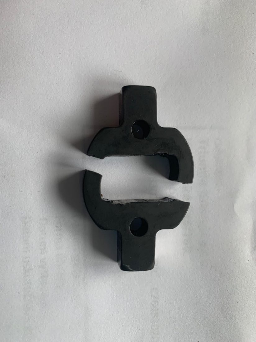

Zdravím přátelé, praskla mi "spojka" na čepadle CommonReil. Hledal jsem ji na IT a nenašel. Prošel jsem autoservisy a koukali na mně jak na blázna co vlastně chci. Asi ji budu muset svařit. Přikládám fotografii. Poradíte mi kde pořídit novou. Díky.

Tak už mám. Konečně. O Bosche Plzeň za 560 Kč. Úplně super. :clap :clap :clap

Tak po montáži nového unašeče a čerpadla zjištěna nová závada - protáčí se unašeč na vačce (rukou jde otočit). Ten je součást vačky nebo je nalisován, nebo kolík? Už jste měli tento problém? Hledal jsem na fóru a našel jen protočené vačky. Díky za radu.Obrázek

Nakonec odstranění závady provedl mechanik. Celková suma za opravu se vyšplhala na 42700 czk, trvala asi dva týdny (tam byl Lendy) Byla provedena výměna vačky za novou (prasklý unašeč na vačce). Vyčištění víka hlavy a výřivých klapek v ultrazvukové lázni. Nová těsnění ventilů, víka hlavy. Výměna rozvodu včetně vodní pumpy, rozvodového řetízku na vačky, měl jsem najeto 203000 (za zn.Daikin). Výměna CommonReil čerpadla (staré propouštělo kolem ložiska unašeče, zn.Bosch). Filtr na naftu, filtr na vzduch, kabinový filtr, olej do motoru včetně filtru, nová chladící kapalina. A ještě 4ks nové matky na kola. Tak ted' je už dobře. Ještě na konec ledna bude výměna alternátoru a řemenu.
