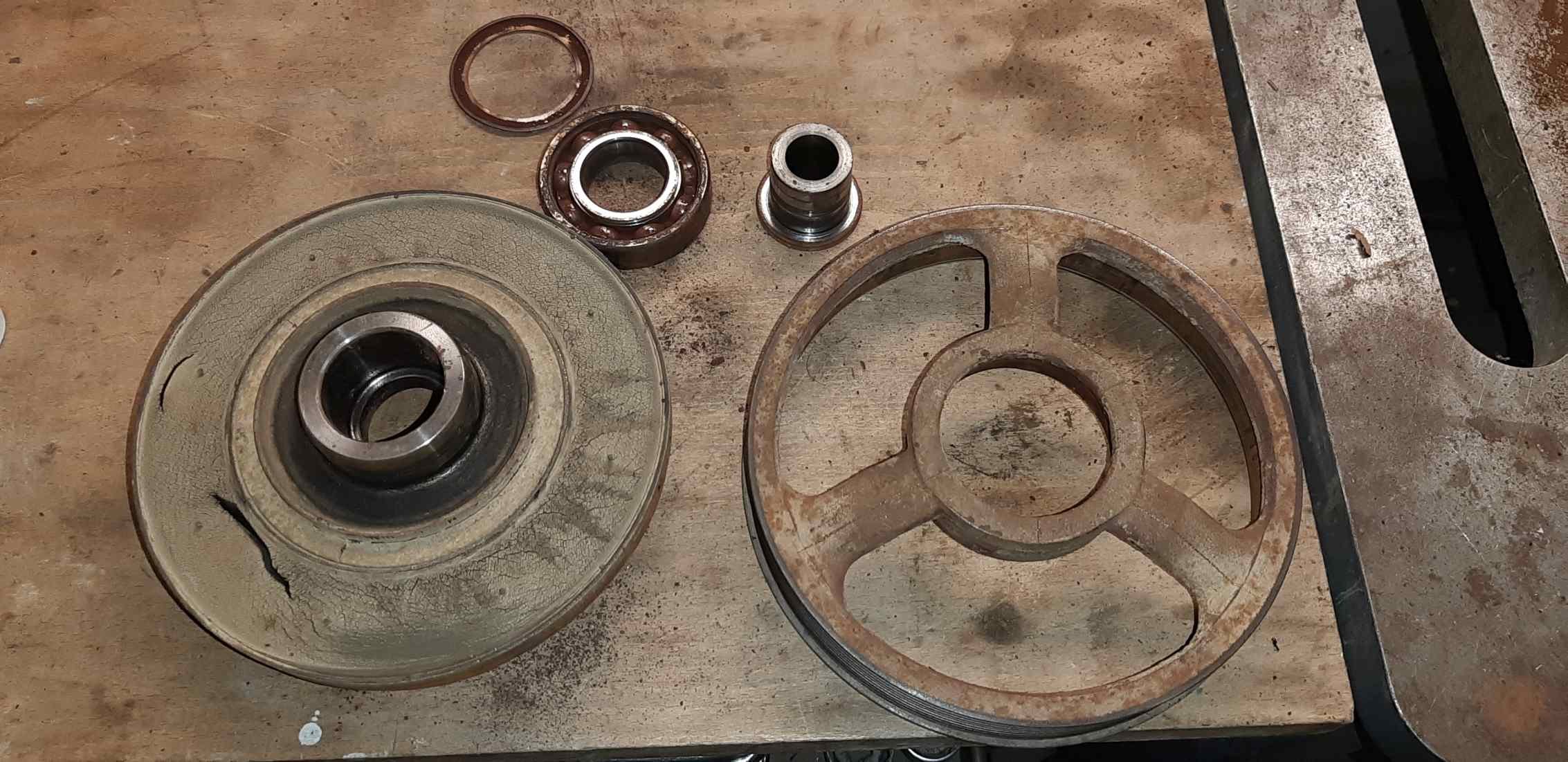

Protože mě studený déšť vyhnal od krumpáče a lopaty, pustil jsem se do cvičné rozborky demontované řemenice.
Nejdřív gumová krytka ložiska, potom pod lisem střední trn ložiska - šlo by to i kladivem, moc to nedrželo. Následovalo vyklepání velké gumy z vlastní drážkované řemenice - půl hodiny blbnutí, ale jde to. Potom už jenom vylisovat vlastní ložisko - opět moc nedrželo, takže by to šlo i kladivem.
Bohužel guma je trhnutá a částečně zpuchřelá, takže to bylo celé jenom cvičné. Uvidíme na dalším autě, kde to mám řešit, jak bude guma vypadat, jestli bude smysl ložisko vyměnit.
Ložisko je standardní řadové 6206 s oboustranný gumovým krytím. To co jsem vyndal má radiální vůli zhruba 1,5 mm, tedy trošku větší než je vůle zemědělská, přesně řečeno, tam ten střed volně lítá. Stopy po vazelíně žádné, zato práškové rzi je tam dost, což je podle mě důvod, proč ložisko odešlo.

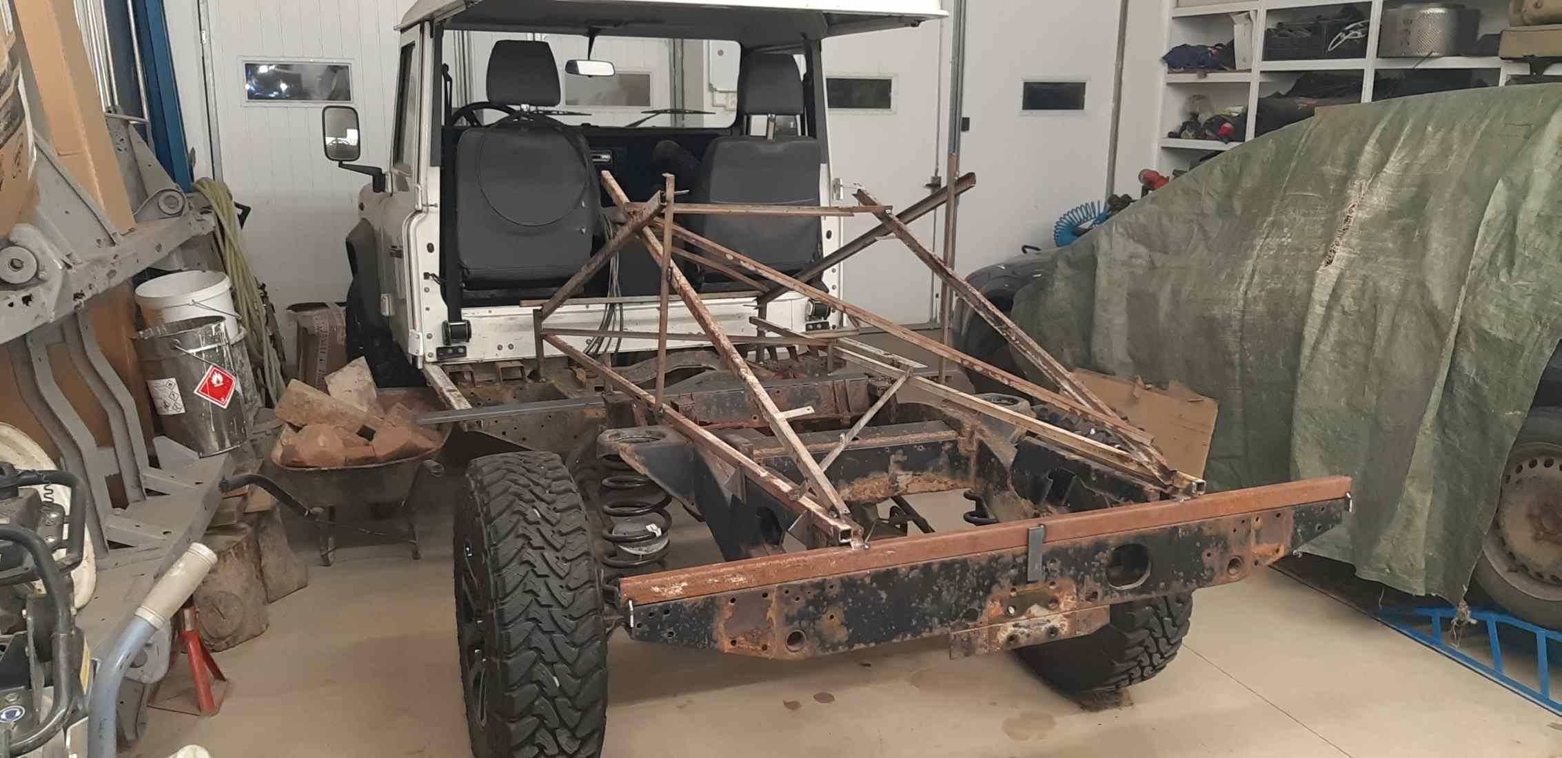

Flexa byla jenom na šroubky, a to na ty, kde už byly hlavy ve tvaru koule rzi. Ostatní šlo silou nebo větší silou. A občas se také nezadařilo, i za použití plamene. Potom to prostě upadlo. :hmm:
A to na druhé straně to šlo povolit jednou rukou.
