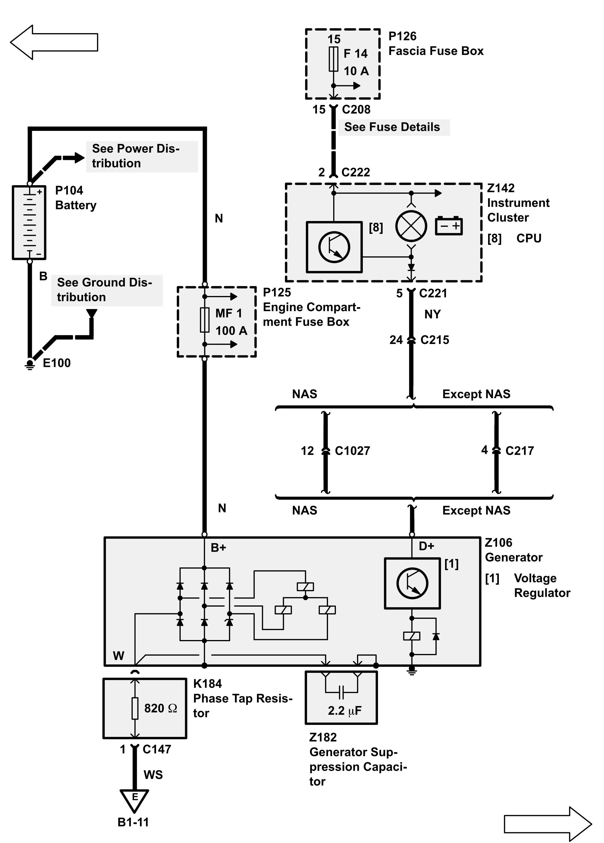

Vypadá to jako špatný kontakt v okruhu regulace dobíjení. Prvně můžeš zkontrolovat jestli jsou na alternátoru řádně utažené svorky, zejména přívod u D+ . Pak může být špatný kontakt na kontrolce dobíjení. Nebo na konektorech k přístrojovce. No a kontrolou kontaktů patice u pojistky F14 se taky nic nezkazí.

Sloužim lidu! :-)
