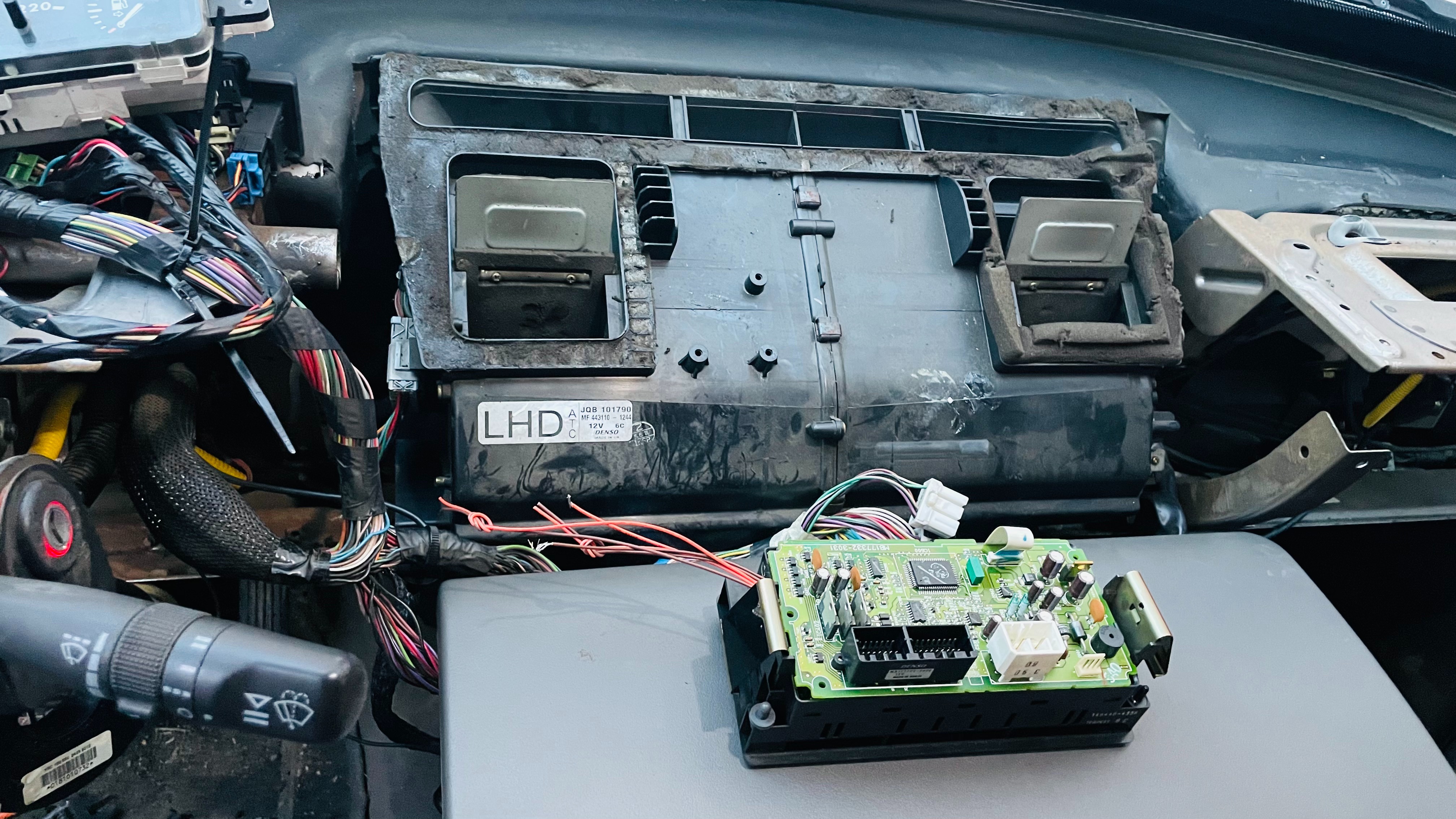

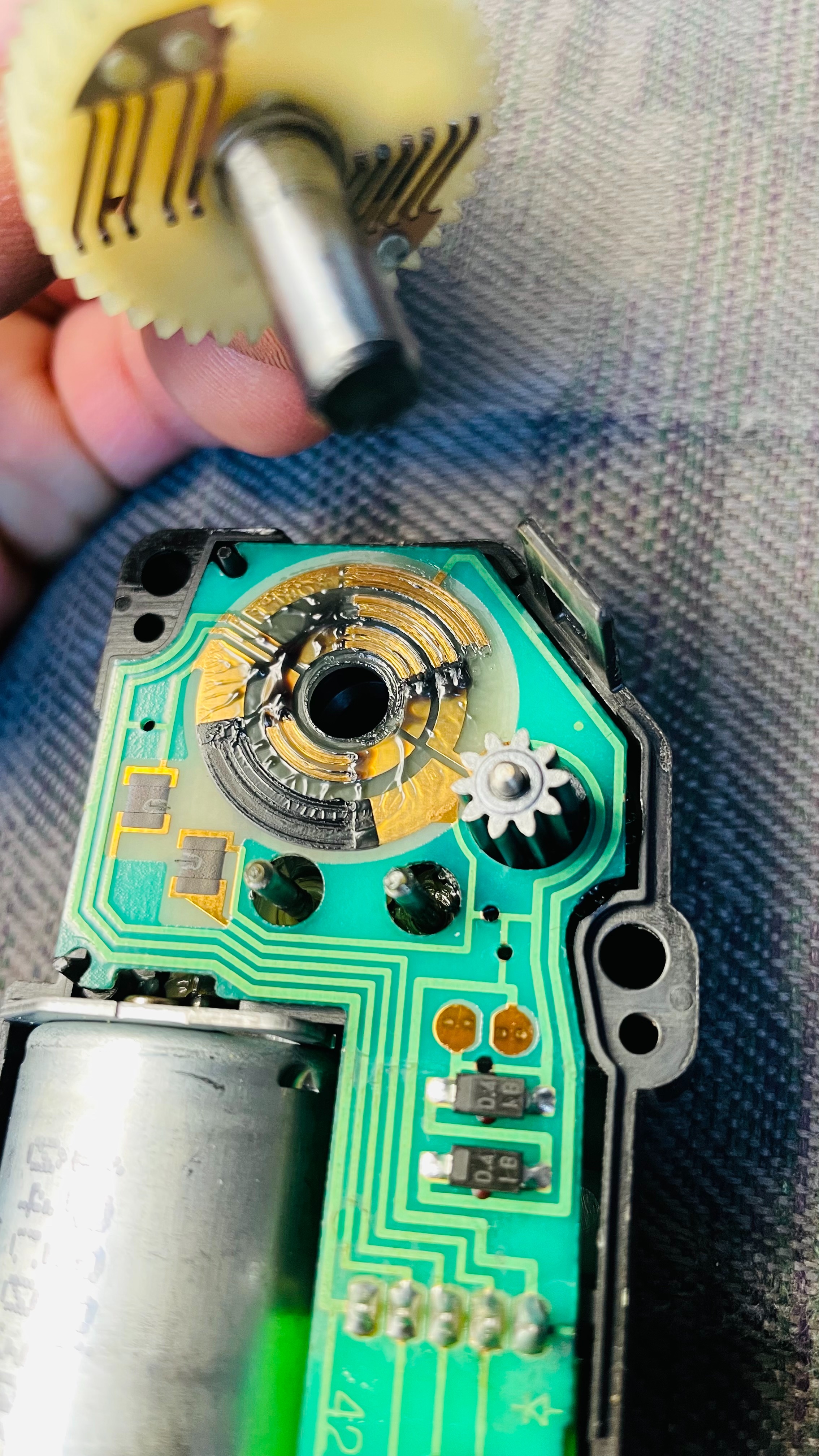

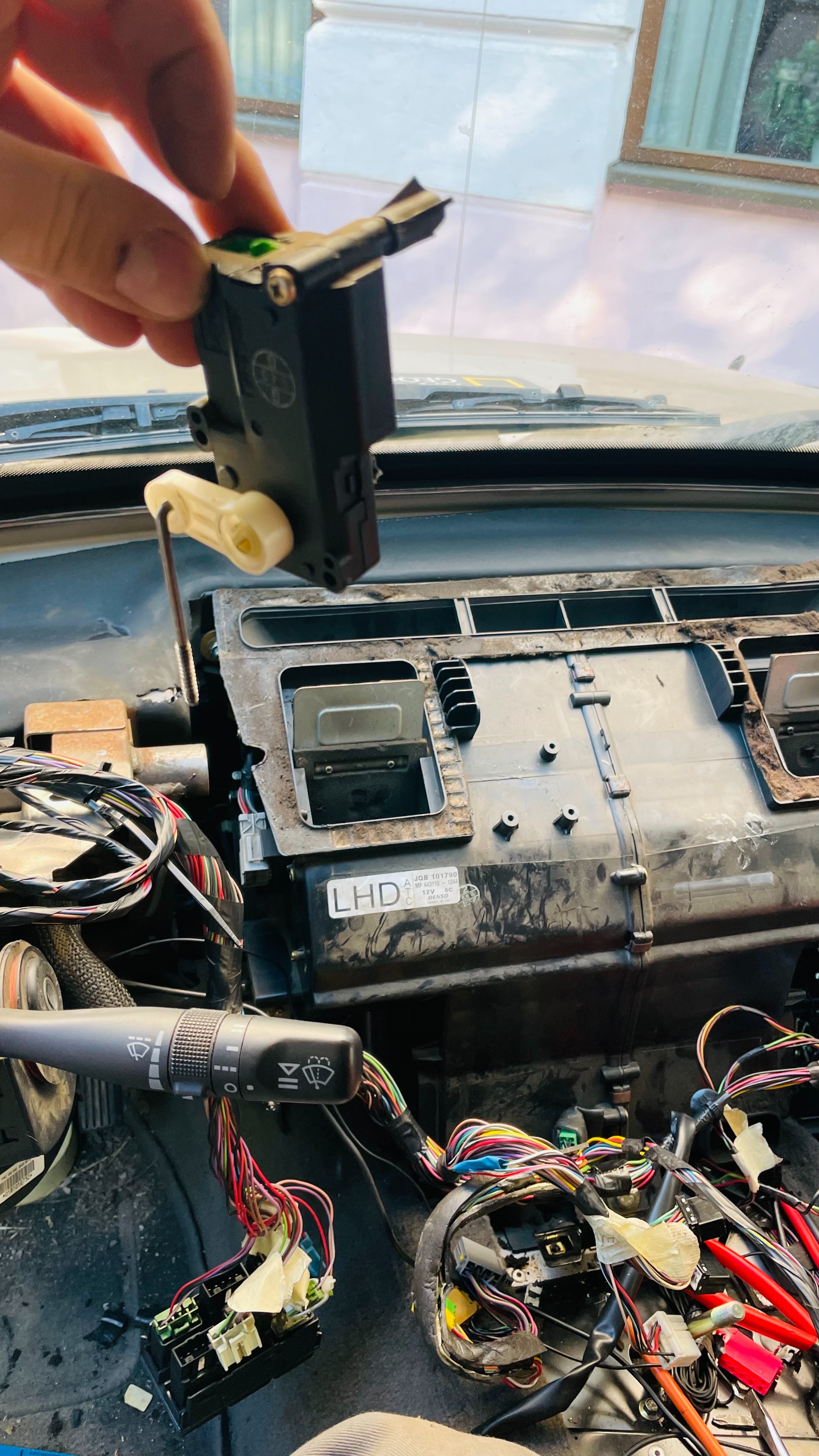

#27 Příspěvek od Dawe23 » 12 říj 2021 17:26
