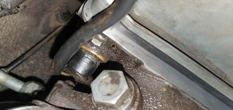

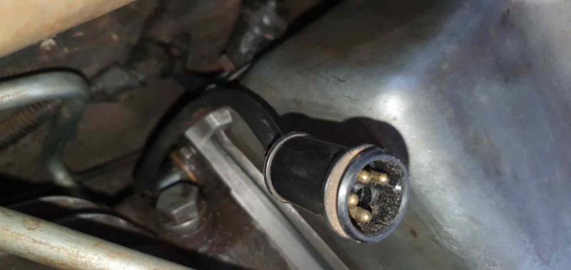

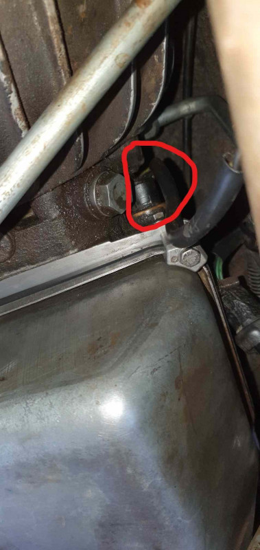

Ahoj, ví někdo k čemu je ten snímač na ATF ? Je to D1 300tdi automat. Přidávám obrázky..

Aby auto vědělo jestli máš zařazené P nebo N a při R je to spínač zpateckovych světel.
