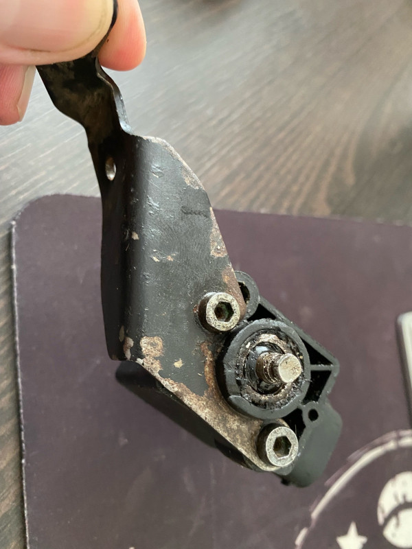

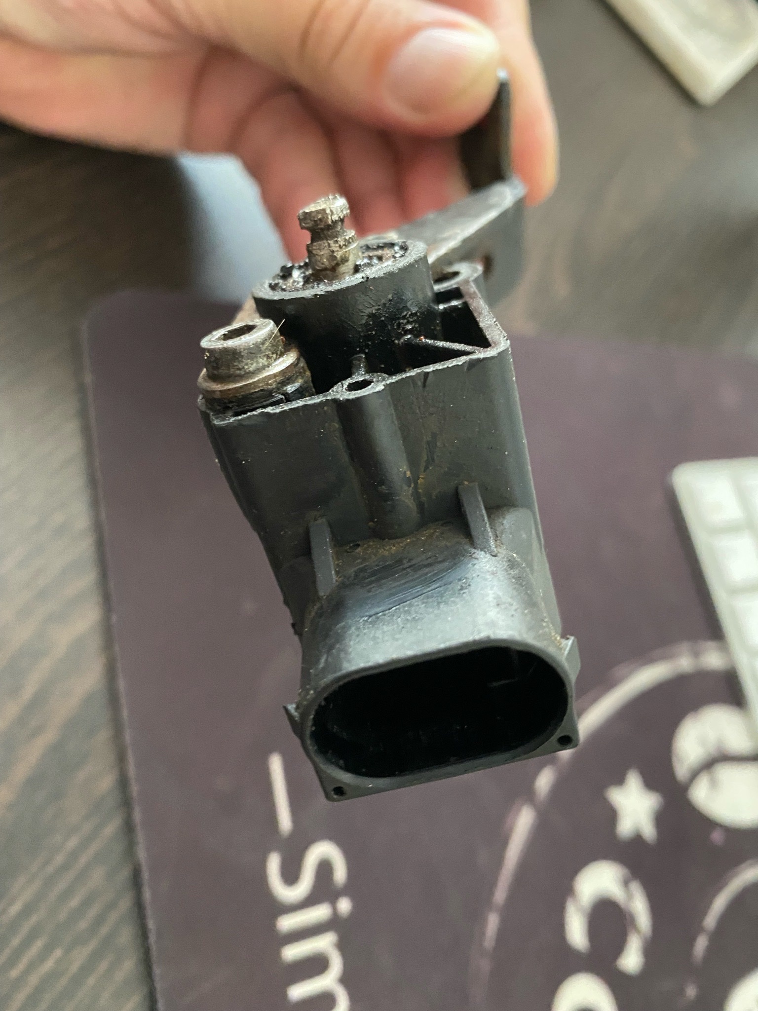

Ahoj prosím nemáte někdo čidlo i s táhlem na Range rover rok 2003 na regulaci světlé výšky vzduchového podvozku?
Zjistil jsem že je tam jen torzo a pravá strana jen ležela vyfouknutá.
Nebo třeba radu kde objednat., Jedná se o pravou stranu. díky moc. Kraken

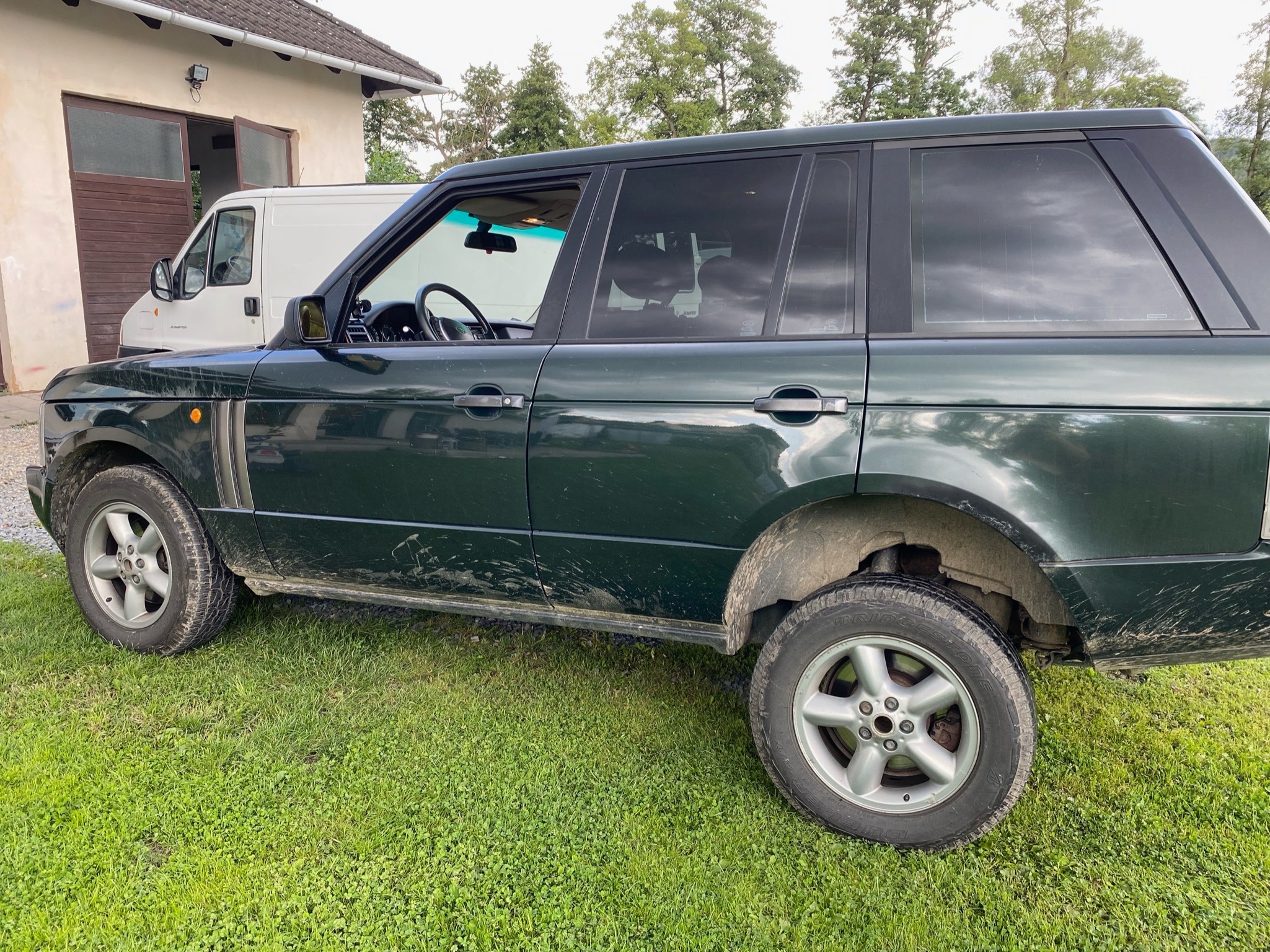

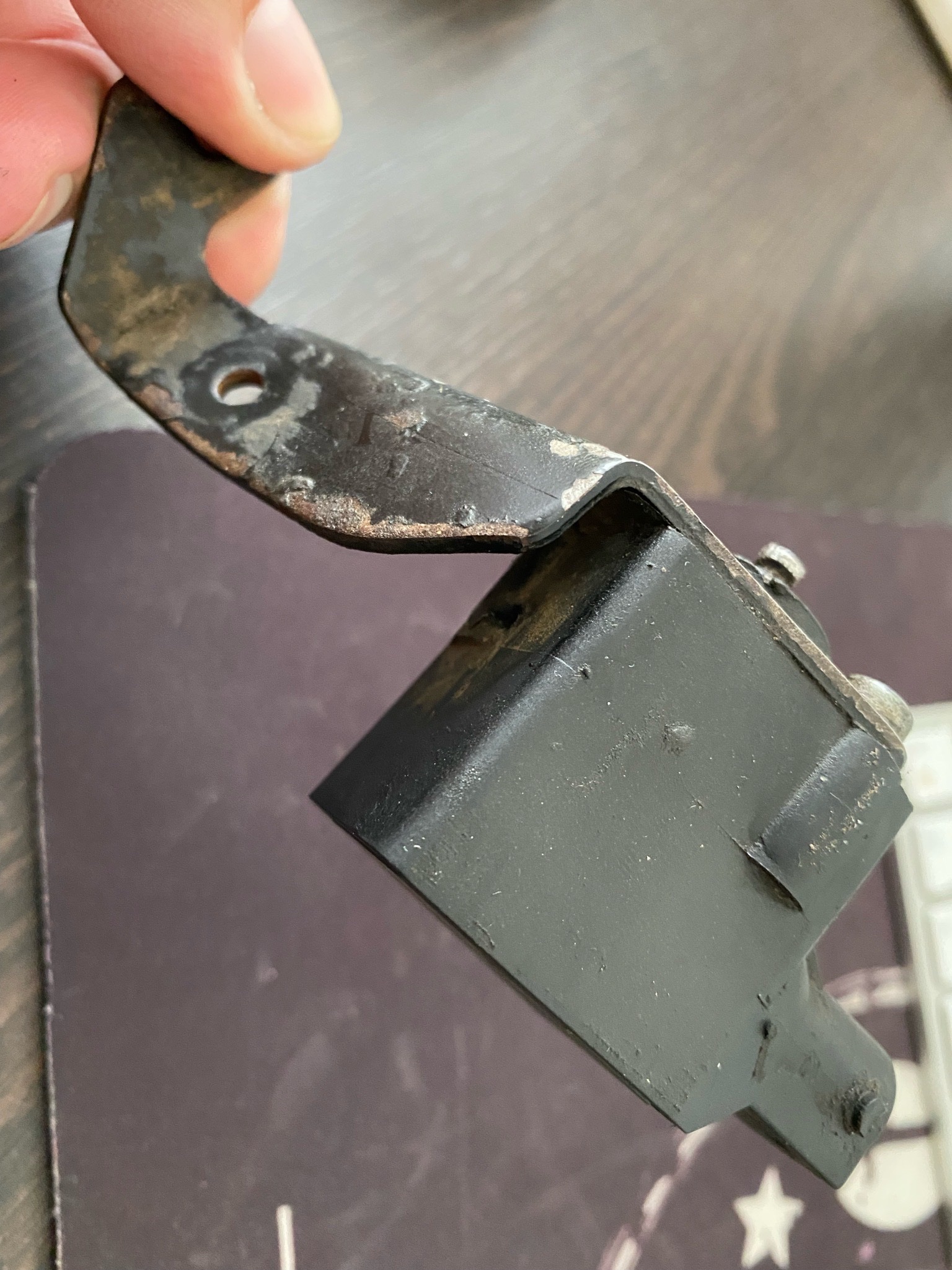

Ok tak nikdo se neozval, tak jsem objednal na Litep4x4.cz novej díl, čidlo i s táhlem a po namontování a smazání chyb vše naběhlo a zatím funguje.
To nové čidlo je o polovinu menší a v konektoru je o tři piny méně ale funguje to. Díky

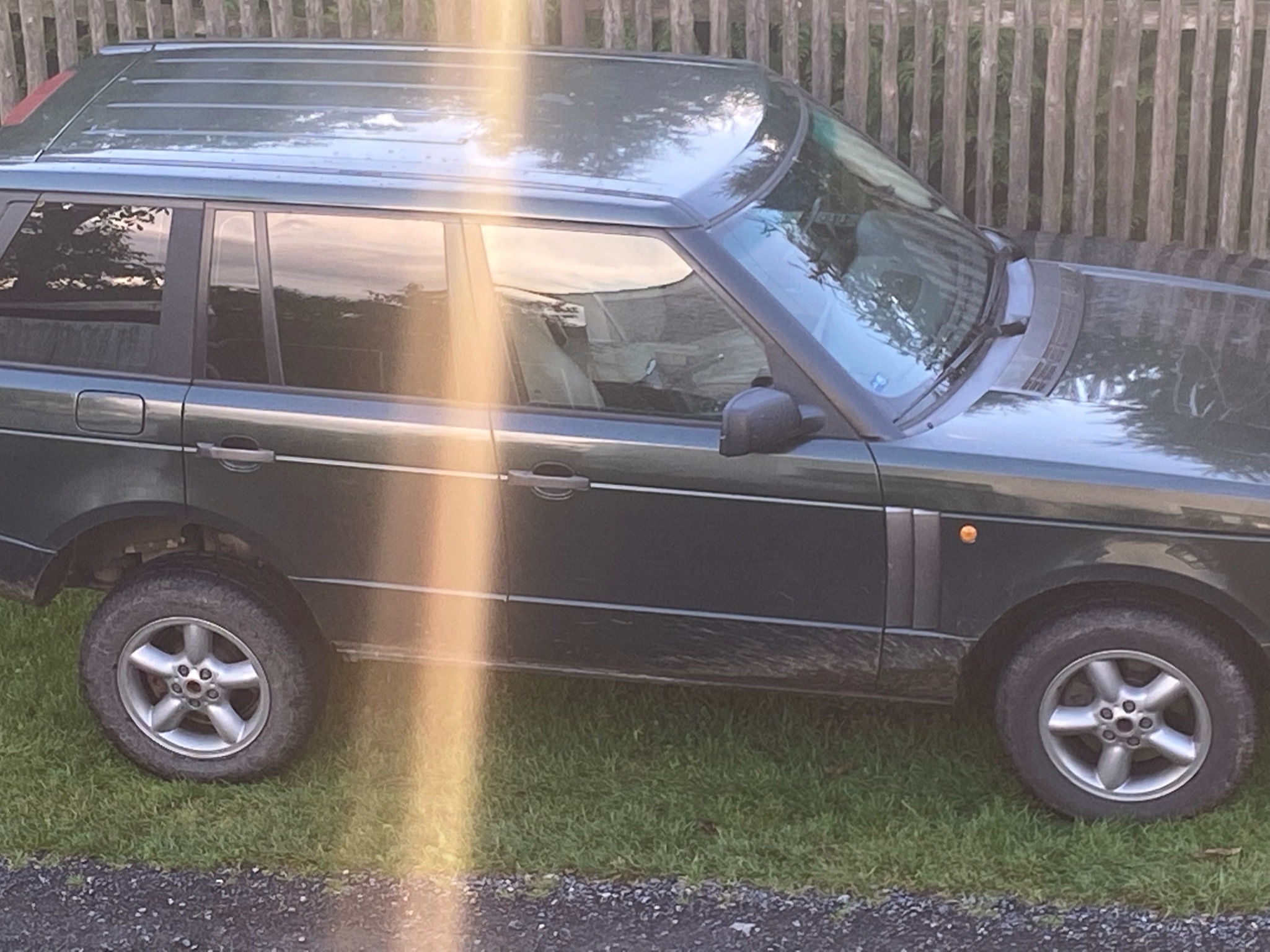

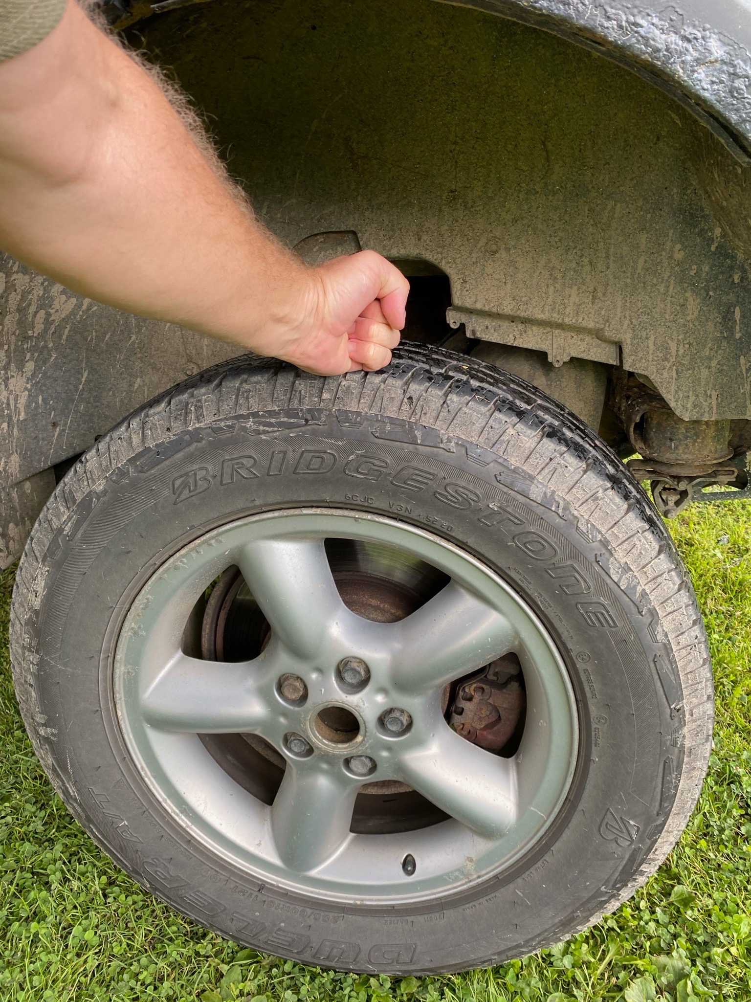

Auto před výměnou ve předu padlo a v zadu se nafouklo :) viz foto. Teď už je vše ok.

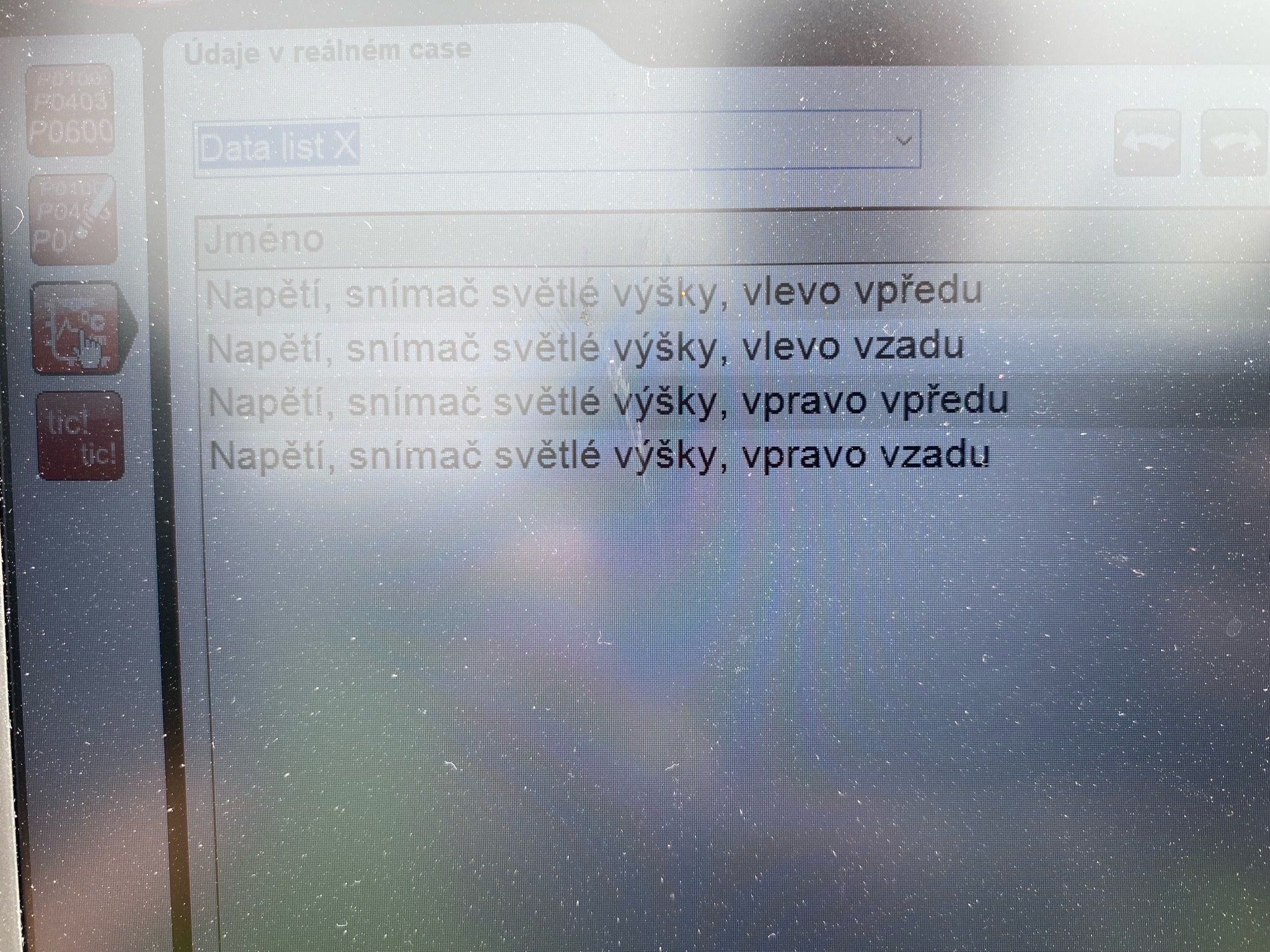

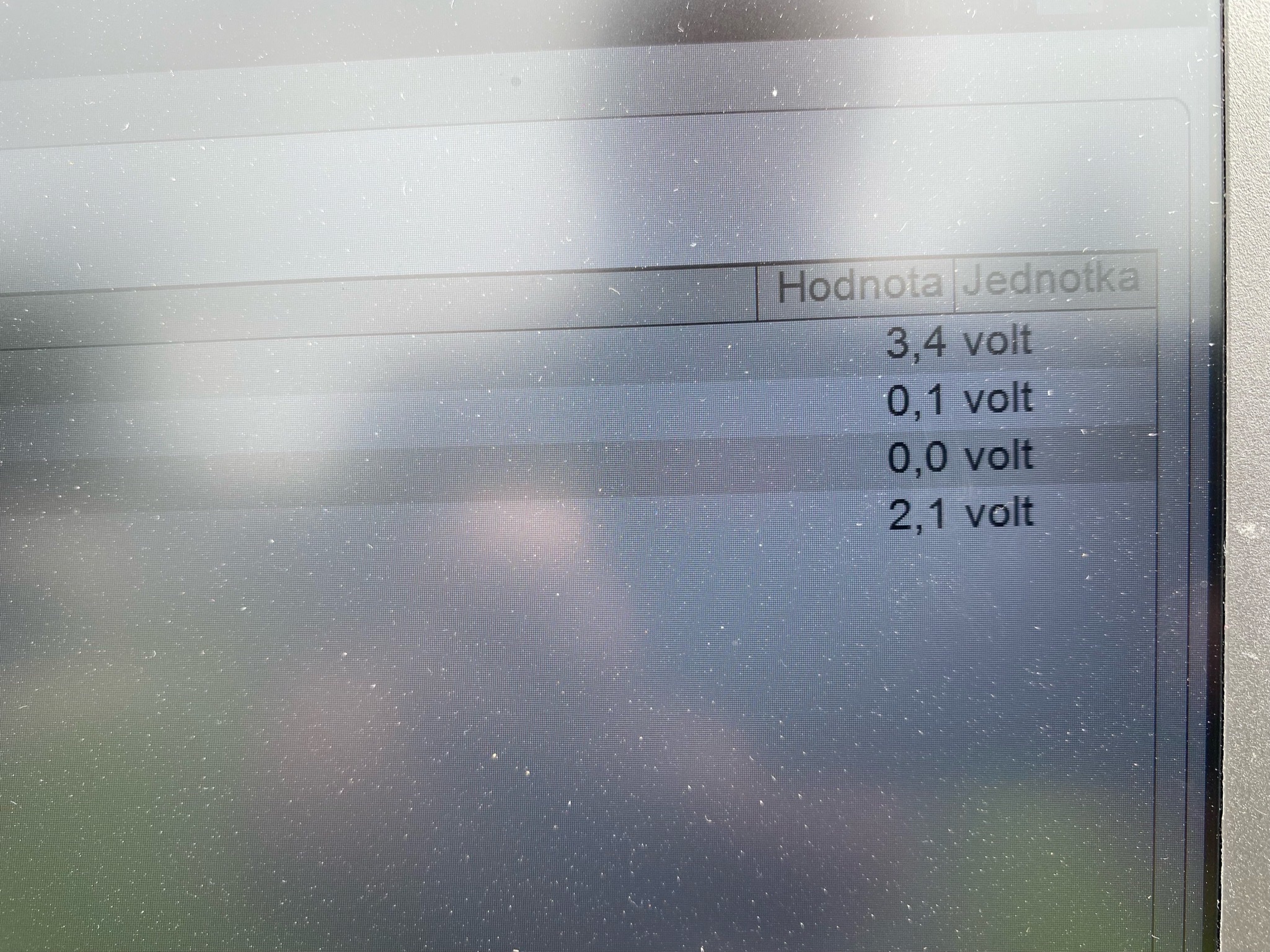

#7 Příspěvek od Kraken666 » 29 srp 2021 15:57

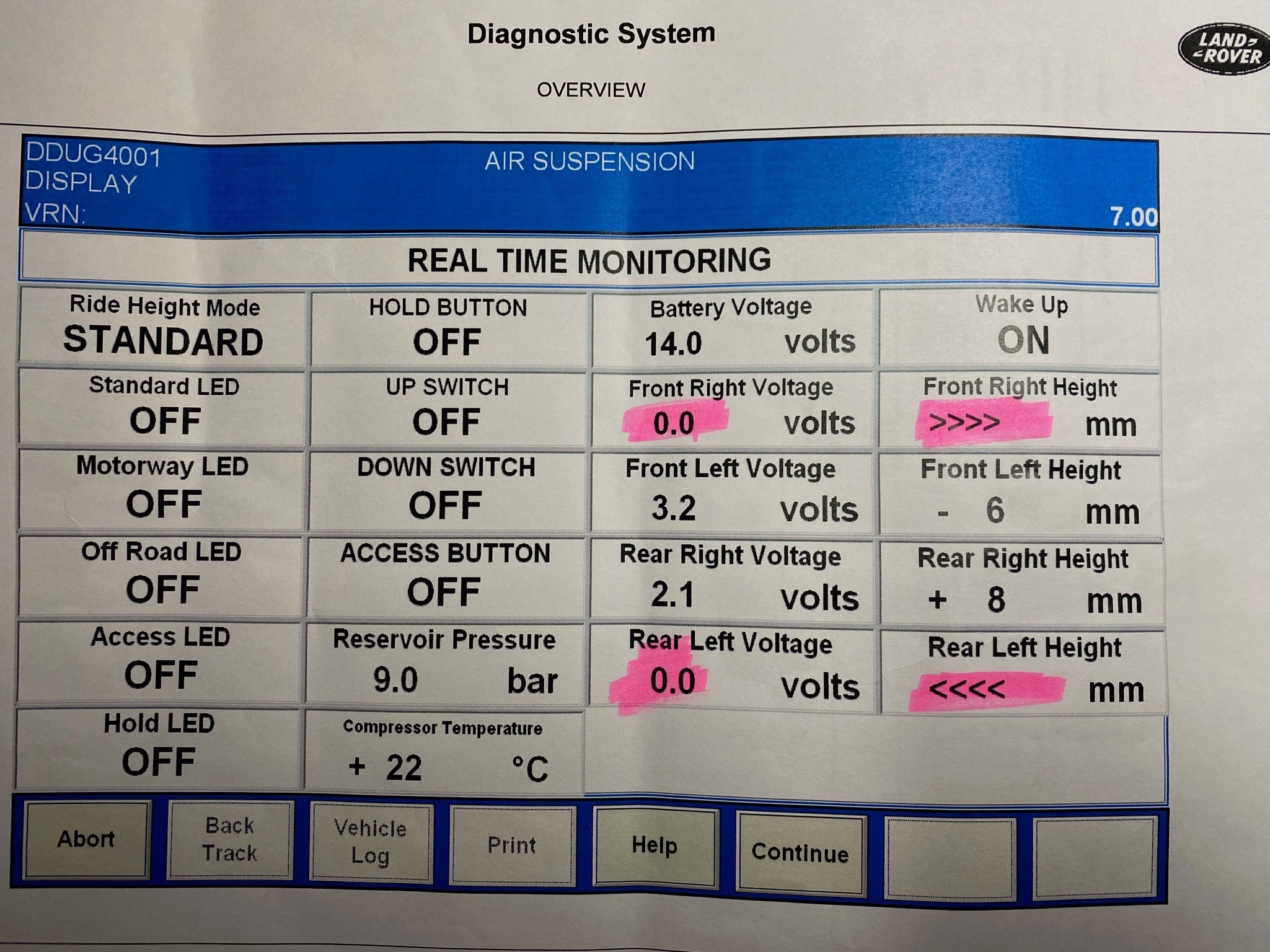

Mno, takže nové čidlo nahozeno a vše fungovalo dva dny. Pak se zadek zvedl a dalo se jezdit maximálně 60km za hodinu. Ted mi to kamarád s diagnozou napíchnul a ukazuje to tohle.
Takže mám dotaz, zvládl by to někdo přestavět na klasické pérování? kolik by to asi stálo? Hledal jsem tady na foru ale asi špatně. Díky za radu.

#9 Příspěvek od Lukasino » 29 srp 2021 17:18
Kraken666 píše: 29 srp 2021 15:57 Mno, takže nové čidlo nahozeno a vše fungovalo dva dny. Pak se zadek zvedl a dalo se jezdit maximálně 60km za hodinu. Ted mi to kamarád s diagnozou napíchnul a ukazuje to tohle.
Naopak, hledal jsi správně. Je nesmysl degradovat RR na patrola kvůli tomu, že tomu někdo nerozumí a nechce to opravit :mrgreen:
Nová čidla je dobré kalibrovat, ale podle mě to musí fungovat i bez kalibrace, ikdyž ne ideálně.
To že mělo čidlo méně kabelů bych spíš viděl problém pro světla - podvozek byl standard, ale xenony byly příplatkové a právě kvůli nim jsou vícepinová čidla, teda pokud jsi tam nedal čidlo pro jiný model než L322 a svůj ročník.
Koukal ses na ty snímače co to píše? Jsou v pořádku, nemají uhnilé / zlámané kabely? Můžeš snímače sundat a zkusit je přepojit mezi sebou - tím zjistíš, jestli je chyba na snímači nebo na kabeláži.
To, že odešel jeden ale taky může být známka toho, že ostatní k tomu nebudou mít daleko, ikdyž takhle rychle a v takovém počtu to není zrovna obvyklé :mrgreen:

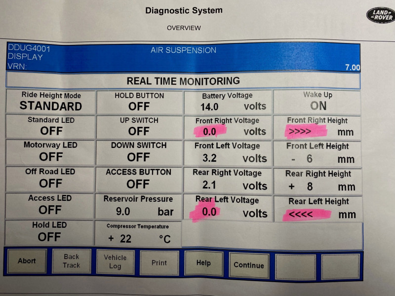

#12 Příspěvek od Kraken666 » 29 zář 2021 19:48

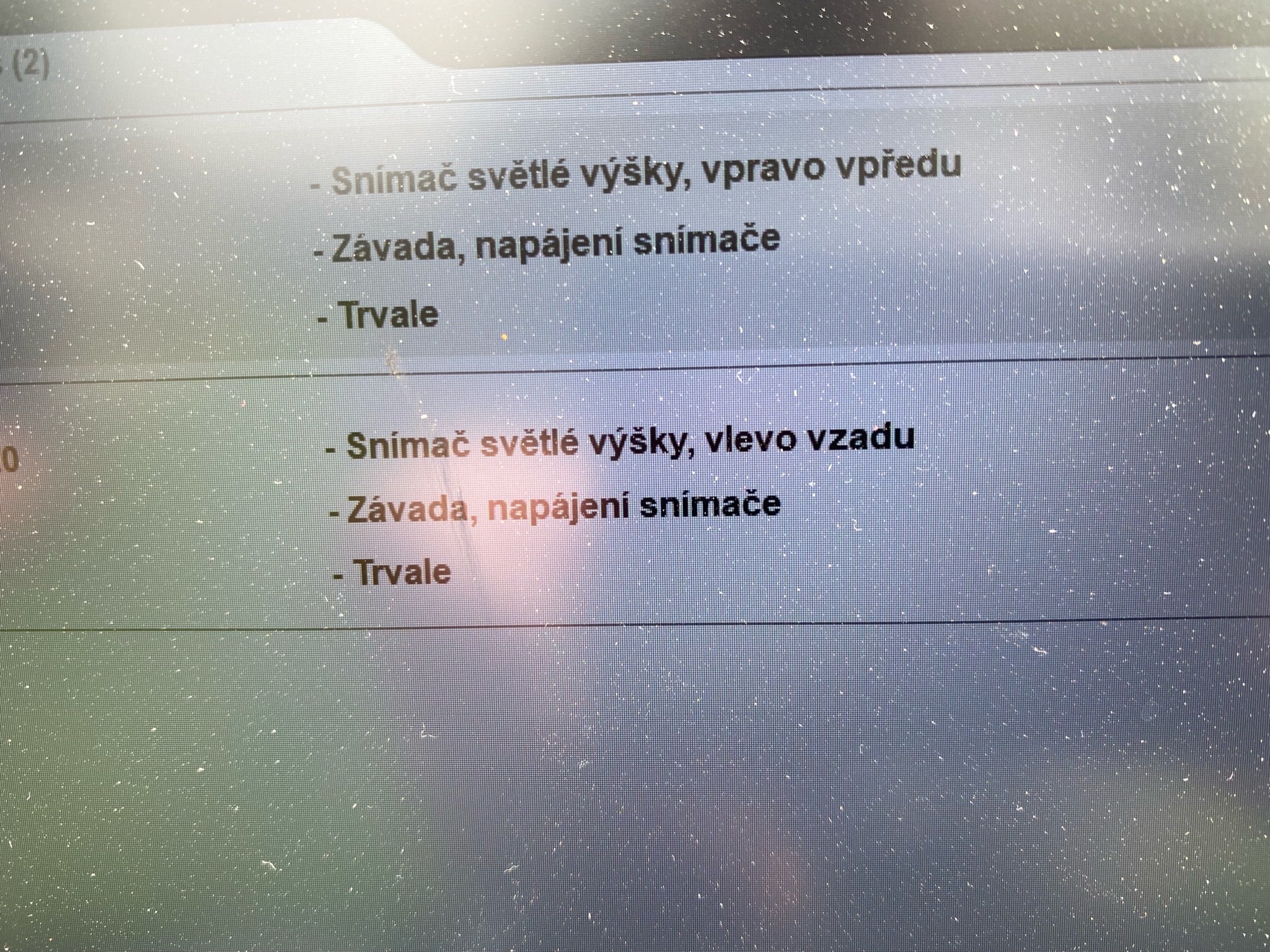

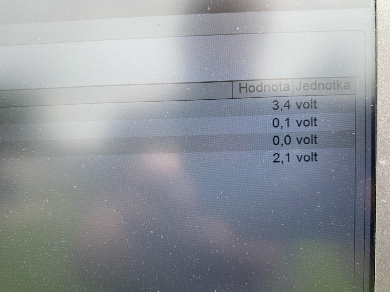

Tak jsem navštívil Land rover a jejich diagnoza ukázala tohle. Vymazat to nejde,kalibrovat nejde. Air susp. nefunkční, ale auto už měsíc drží vejšku.
Takže asi přeměřit kabely, konektory a čidla. Není tu někdo ze západu čech kdo by to udělal? Jinak pojedu na vejlet do KH :)
