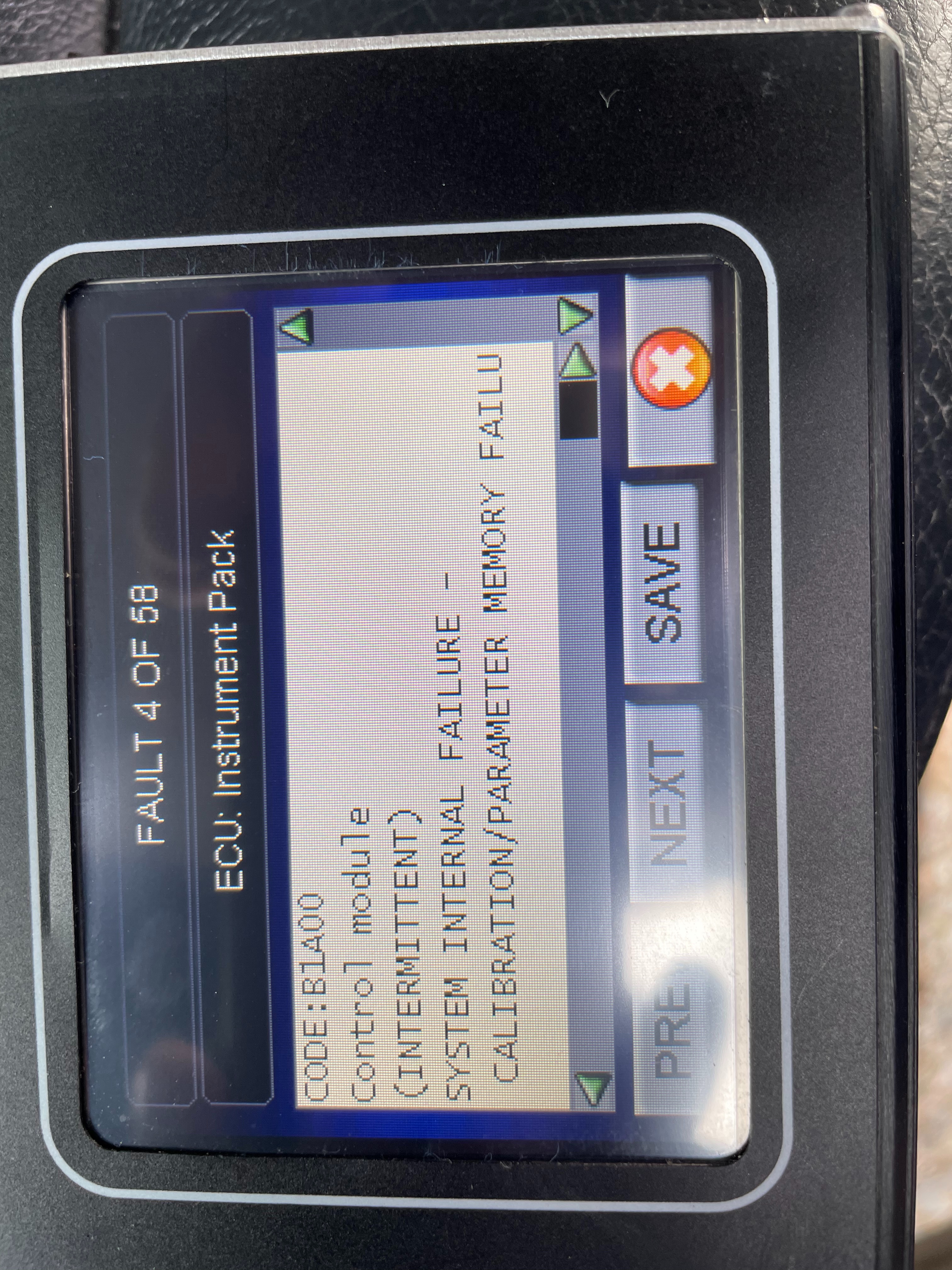

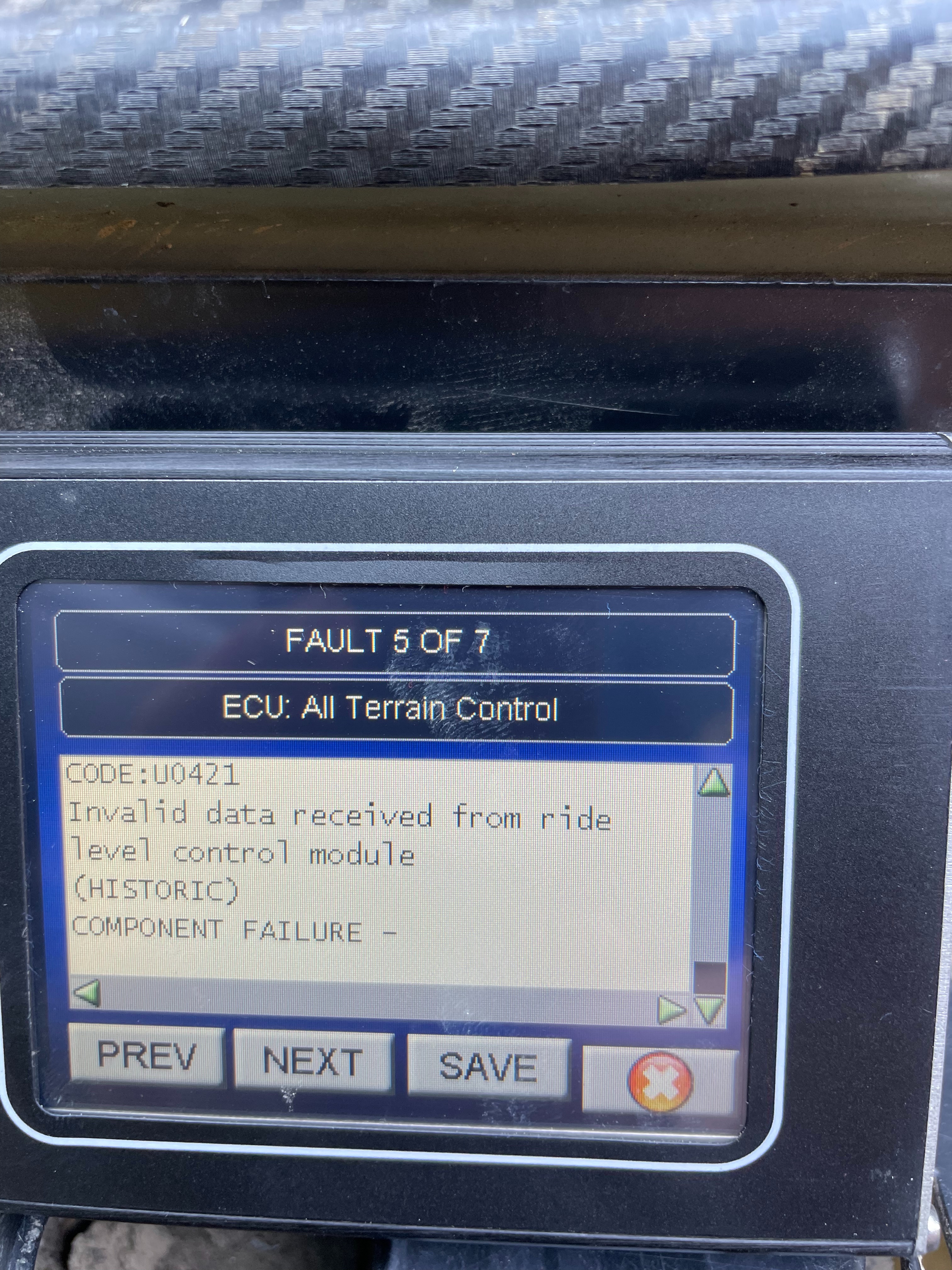

Ahoj pánové mám takový problém auto mi za jízdy vyhodí červenou kontrolku podvozků z ničeho nic se začne celé vypouštět když okamžitě vypnu klíče a znova nastartuji tak se auto normálně zvedne a pokračujeme dál. Toto jsou chybové hlášky z nanocomu.Dekuji za rady.

Zajímavé jsou ty hlášky o malém napětí. Jestli to nebude špatnou baterkou, která to v některéchvíli neukrmí. Nebo kontakty na baterce nebo nějaké silové uzemnění.

spis je zajimave ze chyb je celkem 58, asi bych je nedrive vsechny vymazal pak to projel a nacetl jenom to co je aktualni

doporucil by som pripojit lepsiu diagnostiku a zameral sa na chybove hlasky riadiacky air suspension, na obrazkoch vidiet vela komunikacnych chyb ktore su vyvolane primarnou poruchou...
