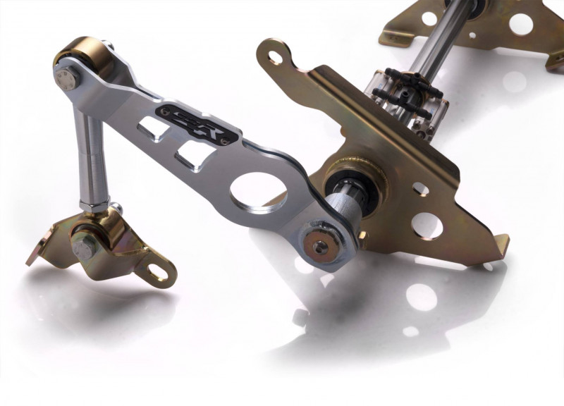

Ahoj,má někdo na autě vypínatelný ,zesílený stabilizátor,ten z odkazu na začátku? Řeším teď defa 130,po namontování klece ,navijáku, mi to nějak sedlo,budu muset něco udělat z podvozkem. Začalo se to při naložení nějak divně naklánět v zatáčkách
,tak řeším ,jestli jít do zdvojených tlumičů nebo tenhle stabilizátor.Mam tam origo podvozek,asi už taky unavený,stabilizátor origo.A zase dilema:dát tam lift a tím to ještě zhoršit,nebo nechat standartní pružiny,jenom z vyšší nosností?Díky za rady Marek

Vypinatelnej stavbilizator pouziva dlouhou poloosu z napravy jako torzni tyc. Mam to na aute a uz bych do toho nesel.

Jak to funguje? Jak do budoucna s nějakýma vymačkanýma gumama,nebo tam nic takového v uložení není?

Je to vsechno slozenina z originalnich nd, tzn s nahradnima dilama neni problem. Na prave strane je volnobezka z predniho kola, rekl bych ze serie, ale nevim presne. Vlevo je pak normalni unasec z kola. Vymyslem prodejce jsou vlastne pak jen ramena k naprave. Podle me nejakej zesilenej original udela stejnou praci. Jeste jsem nemel potrebu to vypnout.
