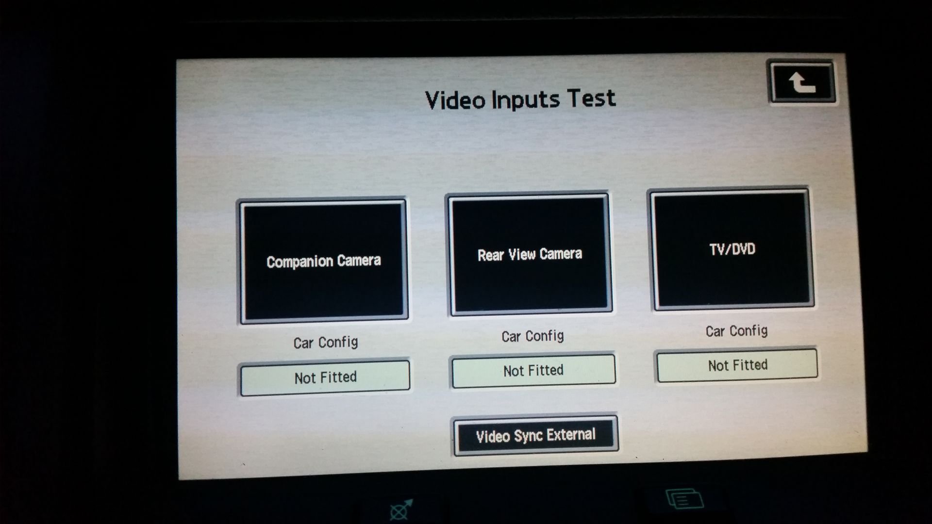

#6 Příspěvek od xxx » 03 úno 2018 16:11
proč by nešla zadní kamera napojit, displej je na ní připraven

#8 Příspěvek od xxx » 03 úno 2018 20:04
NOTIX píše: 03 úno 2018 16:38 Displej je sice pripraven ale to musis vzdy pres ten specialni hmat do nastaveni a potom si to zase nepamatuje
nemáš pravdu.
Musíš zapnout kameru v ccf a potom se při zařazení zpátečky displej přepne
Na fotce je pouze obrazovka konfigurace, kde vidíš, jestli je kamera připojena
