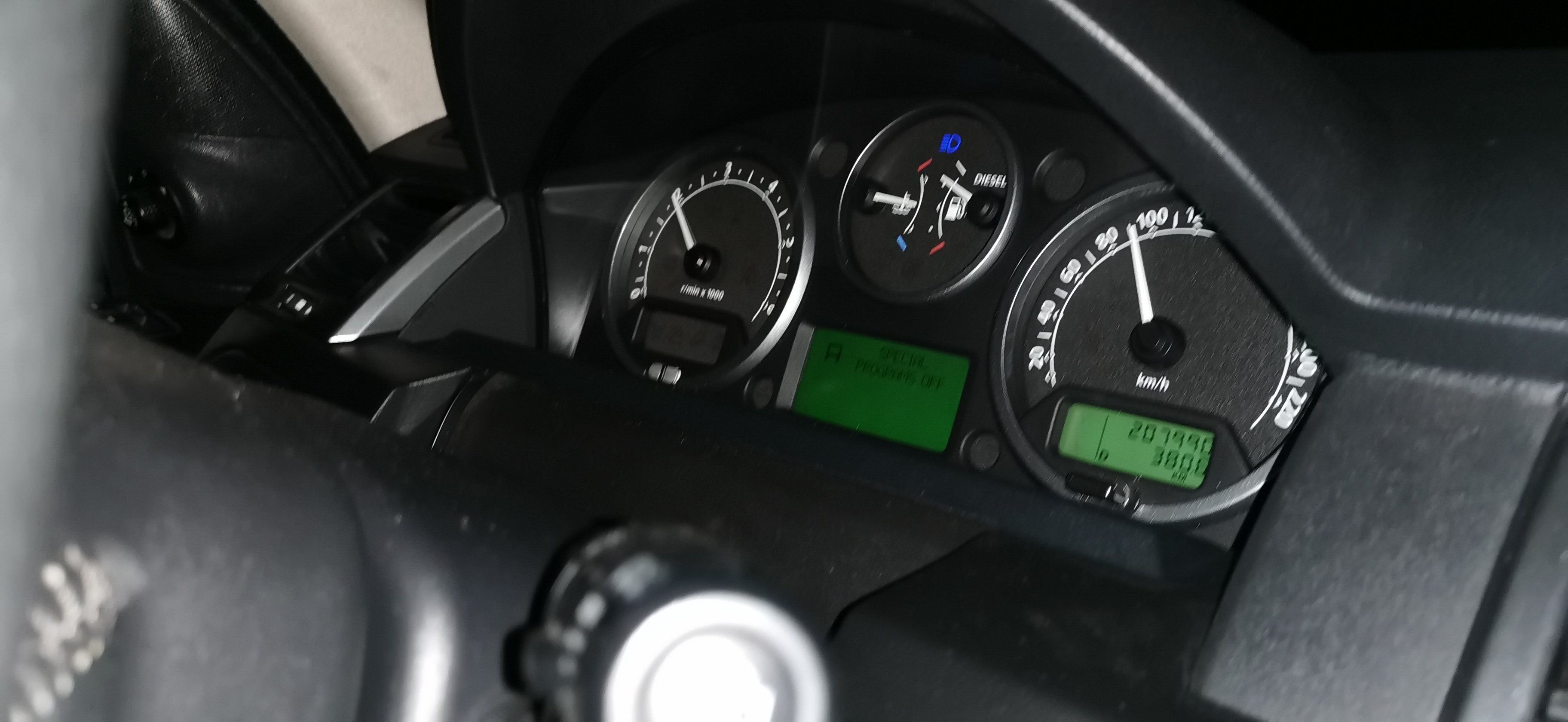

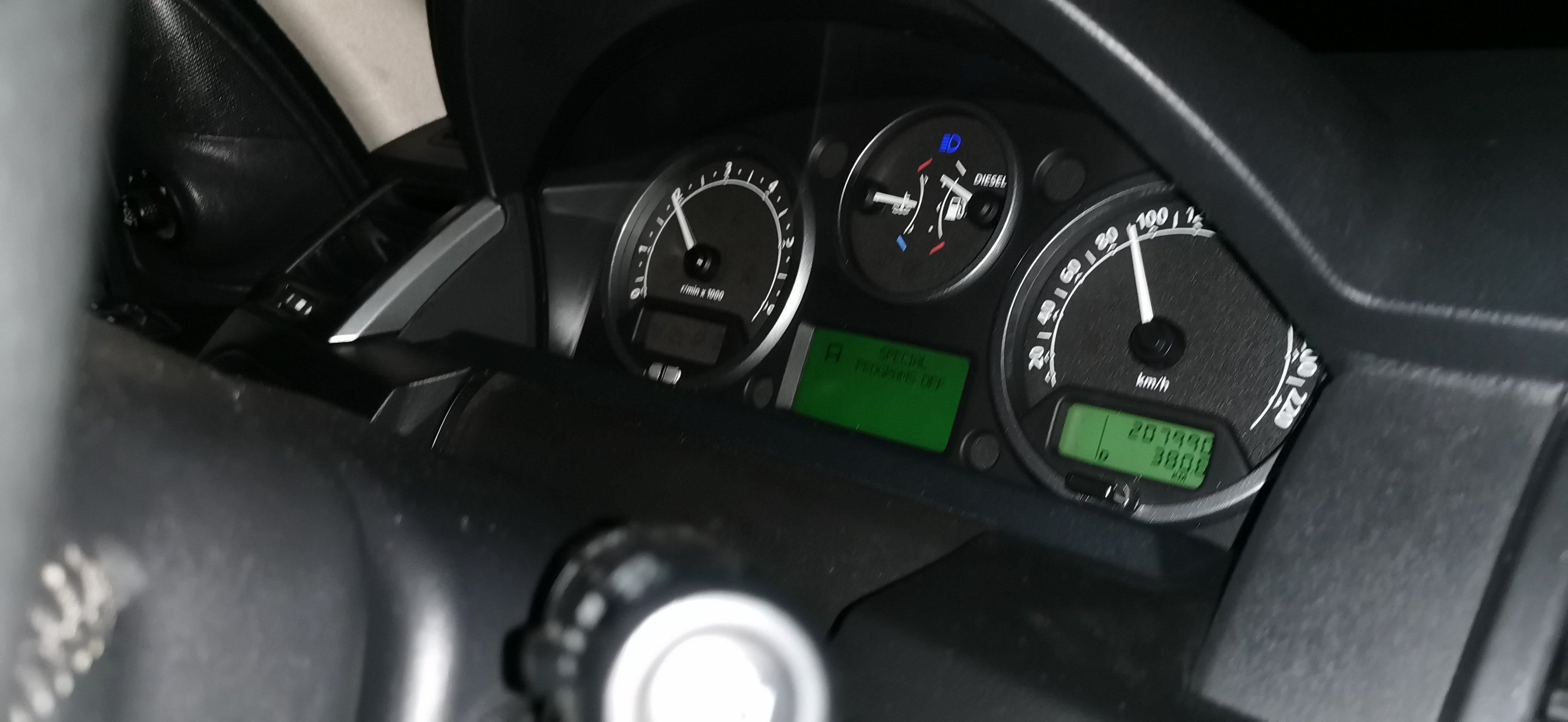

... nič nezostane svietiť, len to na chvíľu preblikne tato hlaska. Zajtra to skúsim vyfotit.

SPECIAL PROGRAMS OFF
