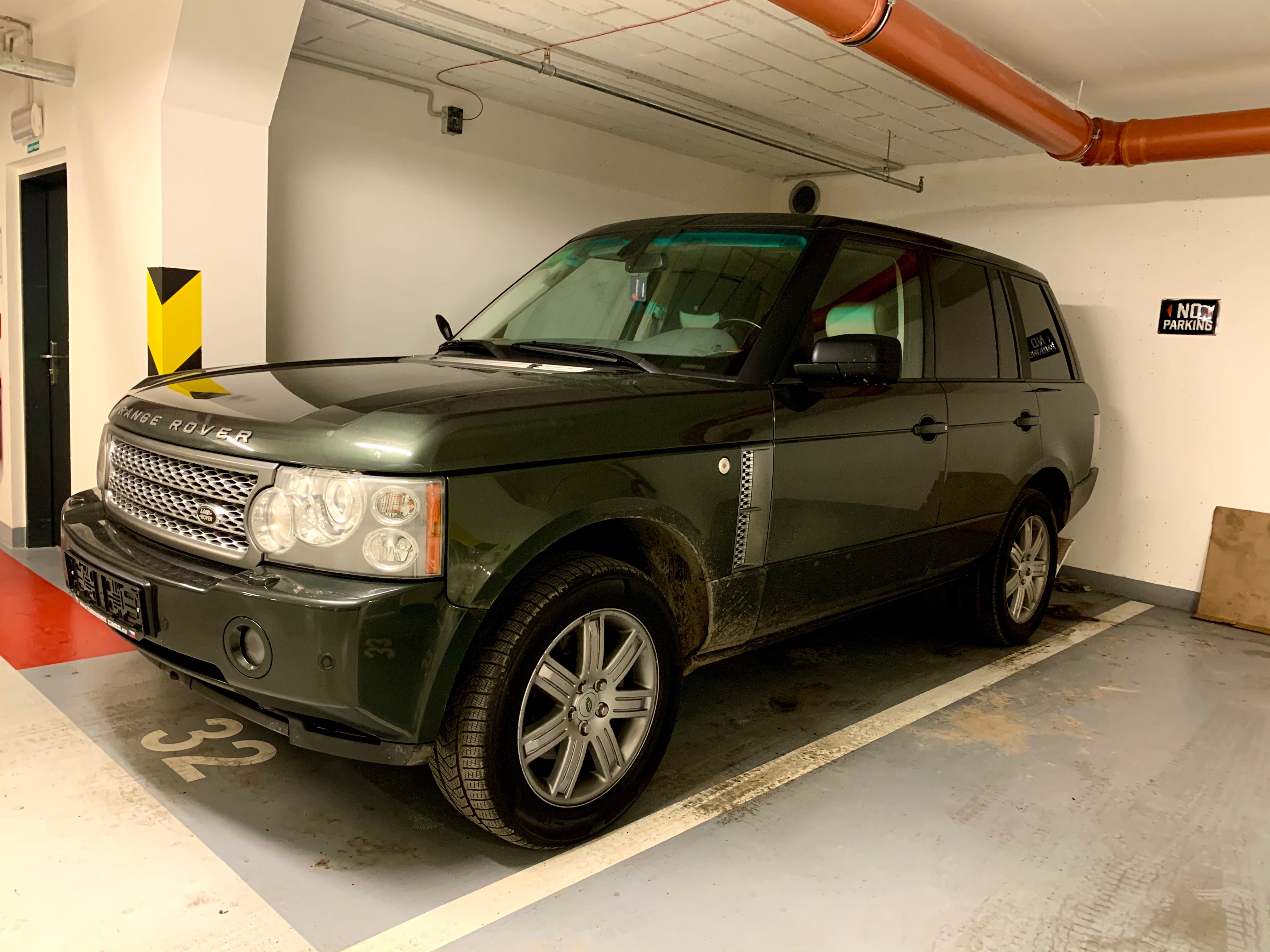

Tak mám doma TD6
4.2 kompresor nešel sehnat dobrej kus. Takže budeme se koukat a když něco bude vymeníme.
Nicméně první věc co řeším auto dost hulí. Jediny co mě nápadá je turbo. Nebo? Btw. Starej 5válcovej sprinter nám taky hulí už asi 150tis. Km

Gratulace, pochlub se
Ten kouř těžko radit takhle na dálku, klidně to může být netěsnost v sání atd

Vypadá moc pěkně, krásná barva!
