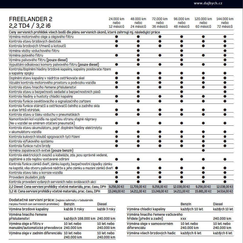

Re: Freelander II 3.2 I6
Nevim presne, ale myslim si, ze dle LR servisniho planu je toho dost na 240tis km (pisu o 2,2 diesel), nicmene je lepsi to delat driv, dle toho uvidis, zdali mel auto nekdo peclivy nebo jen nekdo kdo najizdel km... Verohodna servisni kniha je velkou vyhodou, ja jsem delal dost velky servis na 212tis km, komplet oleje (motor proplachem) fitry, olej v aut prevodovce (castecny, ale 2x), chlad. a brzdovou kap., rozvody, repas brzd prednich i zadnich, geometrie, ruzne silentbloky (motoru a i na naprave) atd atd... Auto jede nadherne
To je asi těžký takhle říct. Je to auto od auta. Měním věci, když si řeknou, tím nemyslím náplně:) Kupoval jsem s nájezdem 240000 nějaký věci už byly měněný. Podvozek drží, neplave, tlumiče OK. Maličko pohučívá ložisko na kardanu. To jestli to jede divně kvůli podvozku poznáš při zkušební jízdě, musí to jet jak po kolejích, žádné hučení
Preventivní prohlídky a výměny, oleje co píšou 240000 spíš po 60000
Ja to tak delam skoro vzdy, necham udelam poradny servis, tim jakoby zacinam na 0, s investici pocitam uz pri nakupu, pak vim presne kdy a co bylo delano, pote vetsinou jen jezdim na pravidelne servisni intervaly, dodrzuji najezd max 10tis km. Tento postup se mi proste vyplaci, nechci to zakriknout, ale i LR muzou slouzit bez problemu
Jinak take nemenim veci, ktere nepotrebujou vymenu, ale kdyz mechanik doporuci, tak poslechnu, mam dobry kluky co se nesnazi odirat, proste delaji dobrou praci
