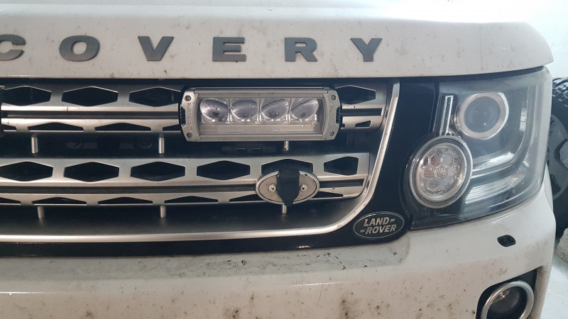

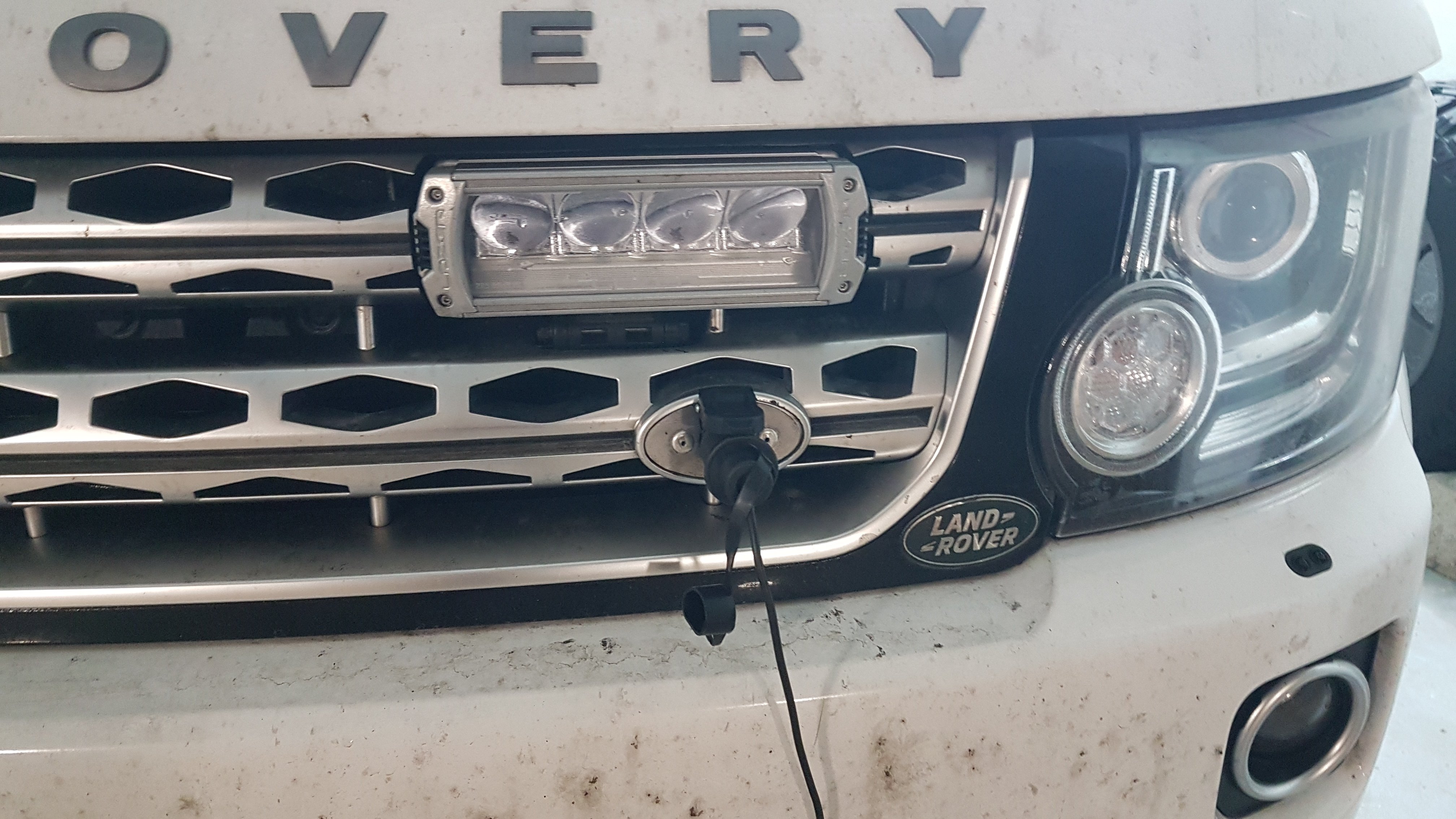

udržovací režim akumulátora/zásuvka pre spotrebiče
Už ma nebavilo mať otvorenú prednú kapotu a zapájať na akumulátor nabíjačku. Dosť bolo. Moje riešenie je popísane v priloženom súbore. Konektor som umiestnil do prednej masky namiesto loga. Ešte to chce dizajnovo dokončiť...
