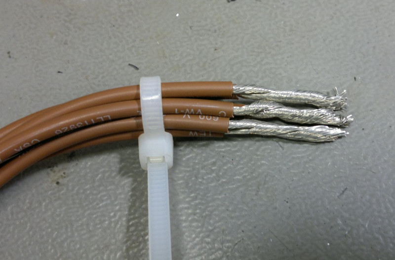

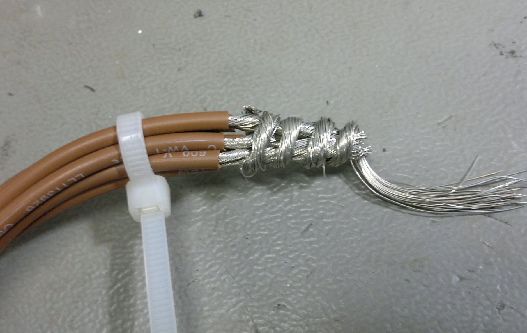

Má-li se k sobě pájet více kablíků, pak je dobré odizolovat jejich konce v délce cca 2-3cm. Drátky je před smotáním dobré očistit smirkem nebo rounem, aby se z nich odstranila povrchová oxidace, „auto dráty“ na to dost trpí. Já osobně nedoporučuji smotat a zkroutit do sebe 4 a více vodičů. Lepší je udělat svazečky po dvou, max po třech.
Ty pak k sobě přichytit bindrem a licny omotat dalším vodičem. V omotávce je dobré dělat malé mezírky, aby cín dobře protekl k hlavním vodičům.

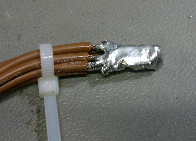

Následuje proletování z obou stran. Stanice by měla mít dostatečný výkon (min. 50W, ideálně 80W a víc). Stejně důležitý je tvar a velikost hrotu pájecího pera, který by měl mít tvar dlátka, široký cca od 4 do 8mm. Jde o to, aby se teplo přenášelo co největší plochou a pájení díky tomu bylo intenzivní a rychlé, protože izolace na auto drátech nebývá zrovna teplu milovná. Cín by se měl krásně roztékat i v okolí hrotu (ne jen pod ním) a protékat mezi licnami. Z hotového spájence by neměly trčet žádné ostré výběžky.

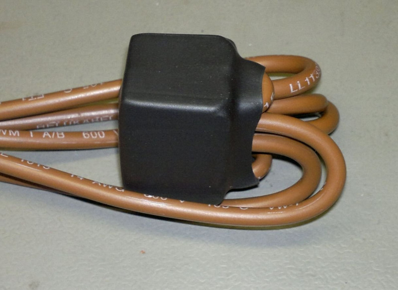

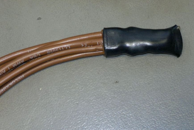

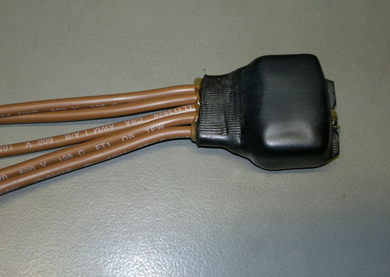

Když je dopájeno, tak je dobré spoj očistit od kalafuny či pájecí chemie, např. lihem. Zbývá nasadit teplem smrštitelnou bužírku, která zaizoluje a ochrání spoj. Buď je možné dát rovnou s lepidlem nebo případně jako první vrstvu dát smršťovačku bez lepidla a pak teprve lepivou. Kdyby náhodou byla nutnost to ještě obnažit a něco přiletovat, tak se to lépe sundá.
Zafoukání smršťovačky se dá udělat horkovzdušnou pistolí, ale ve stísněném prostoru vozu určitě doporučuji použít raději něco menšího. Ideální je malá plynová pájka s rozptylovým nástavcem, např. Versatip od Dremela.

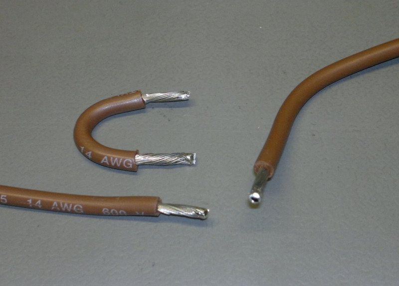

Vodič je pro použití ve svorce nutno připravit – odizolovat v délce cca 10mm (přesný údaj bývá vyobrazen přímo na svorkovnici). Konec licny je vhodné pocínovat v délce cca 2-3mm, ale opravdu jen konec. Není to vysloveně nutné, ale vodič se pak při zasouvání do svorky netřepí a zlepší se i odolnost proti vytažení.

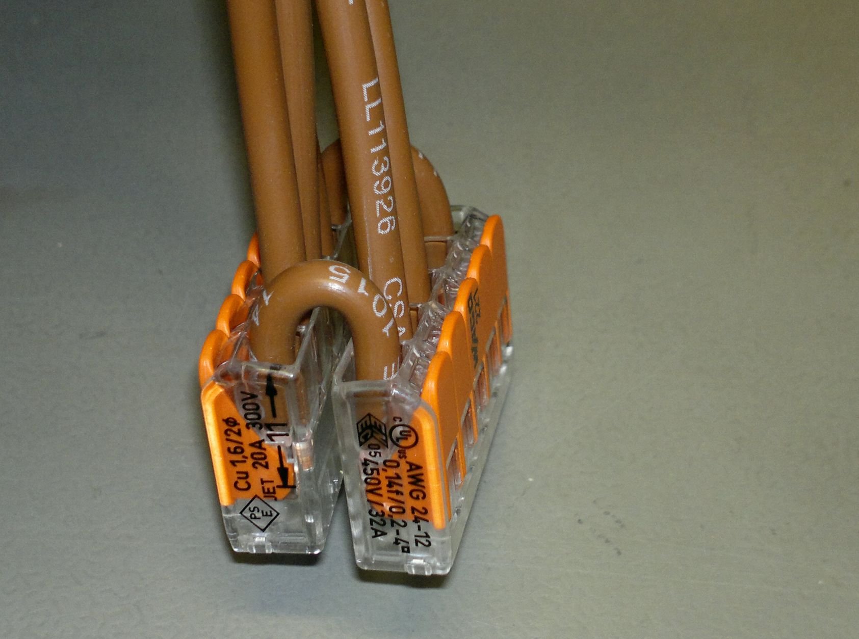

Pro posychrování kablíků proti vytržení lze vodiče přehnout přes svorkovnici a následně přes ně převlíknout vrchní smrťovačku s lepidlem. Tahle varianta je vhodná jen u kablíků s menšími průřezy (cca do 1,5mm2) s dobře podajnou izolací. U větších je to spíš na obtíž a vzniká tam i zbytečné pnutí, takže je lepší je nechat trčet volně přímo od svorek.
