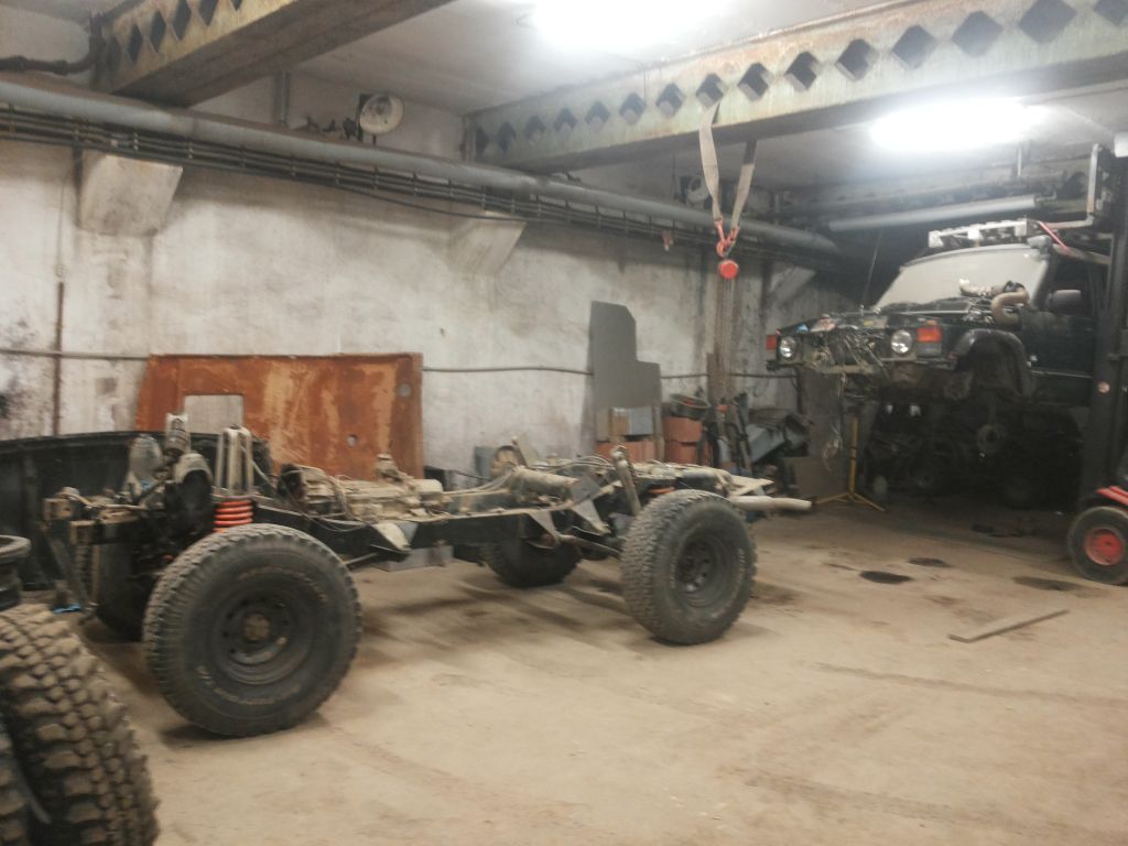

jeden krok vpred a dva vzad :lol:
Range Rover P38 2.5TDS
Re: Přestavba RRC na 4,6 V8
#362 Příspěvek od MadTom » 12 úno 2016 09:55

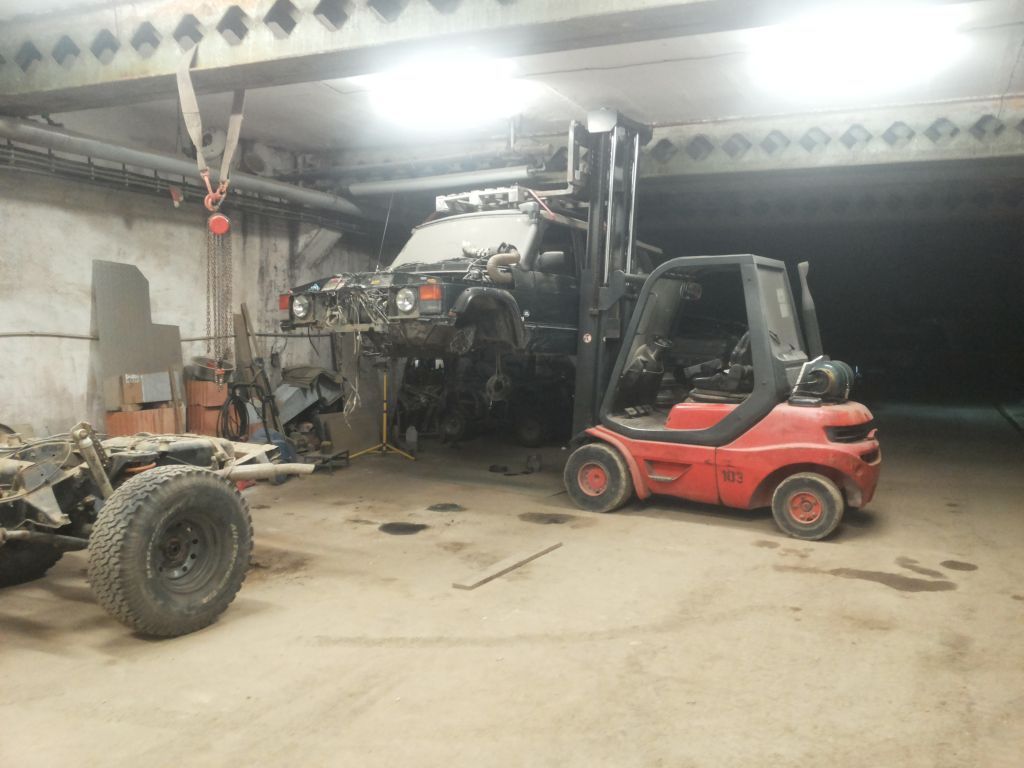

Teda jako lift je to pěknej, ale nebude se to teď trošku blbě řídit? :mrgreen:

:lol: Jdeš na to nějak zhurta :lol:

Pánové, ale koukejte na to, jak je to auto zvednuté? Za paletu....která je na střeše!! Tomu říkám kreativita.....RRC v podvěsu :-)

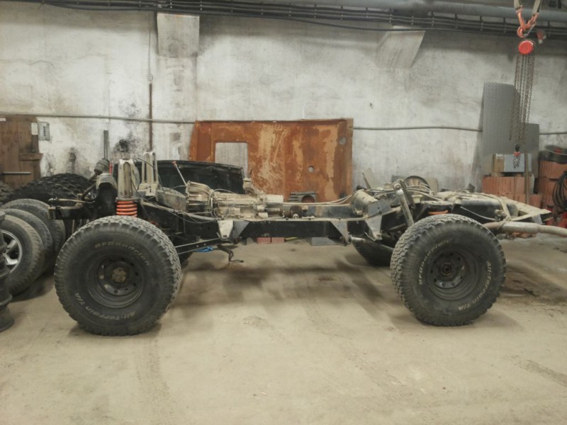

#365 Příspěvek od teslo » 15 úno 2016 12:34

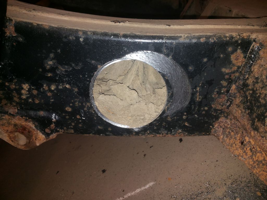

odstrojeny ram je ozaj lahky a dvaja chlapi ho bez problemov zdvihnu.
Vcera prebehla prva faza cistenia - odbahnenie.
zatisie s ramom
zatisie s ramom

Hezky plný rám zátěže navíc :coze:

#367 Příspěvek od teslo » 16 úno 2016 16:38
v skutocnosti tam toho bolo podstatne menej ako som si myslel. Cakal som, ze tam toho bude za furik, ale bolo to iba za dve, tri lopaty :lol:
Teraz pride na rad velke preplachovanie :D

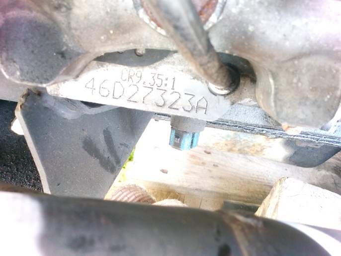

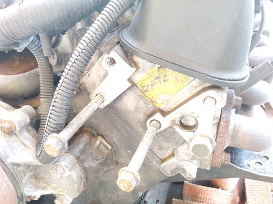

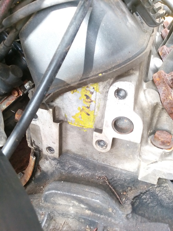

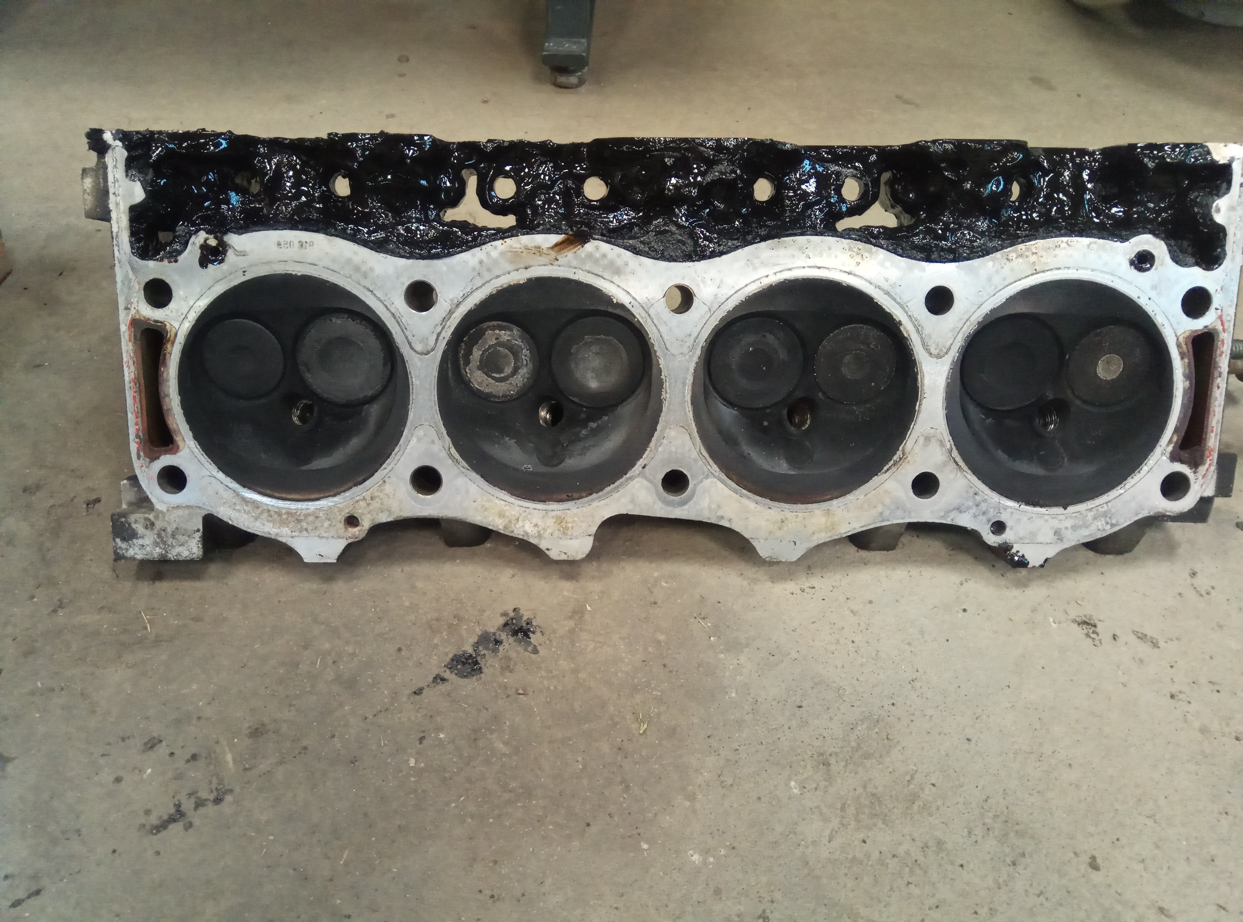

trošku se vetřu do vašeho tématu :oops: už mam na stole taky 4,6 :mrgreen: je možný zjistit podle čísla motoru jestli je už převložkovaná a možná rok výroby a nějaký specifikace :grin: ? a hlavně mně zajímá co maj znamenat ty žlutý značky na hlavách :grin: a samozřejmně těch dotazů bude víc :grin:

#369 Příspěvek od pooh » 03 črc 2016 18:54
46D je kod motora - je to 4.6 GEMS, tj rocnik do '99. Ci je prevlozkovany, zistis ked das dole hlavy...

#370 Příspěvek od Mirko » 03 črc 2016 19:37
Spíš převložkovaný nebude, protože při rovnání po převložkování se slízne i číslo motoru. Toto je originál

#371 Příspěvek od krestak » 03 črc 2016 20:44
Díky aspon vím rok výroby :grin: jakmile bude čas tak ho kuchnu :mrgreen:

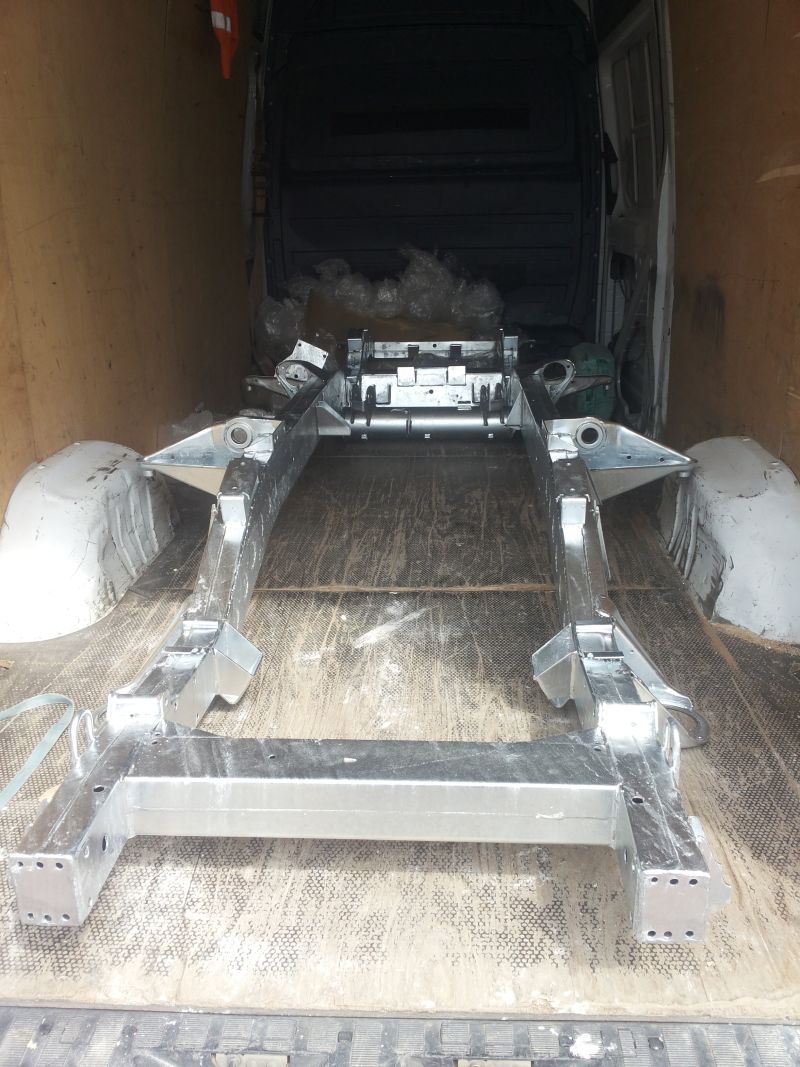

#375 Příspěvek od teslo » 19 srp 2016 14:21

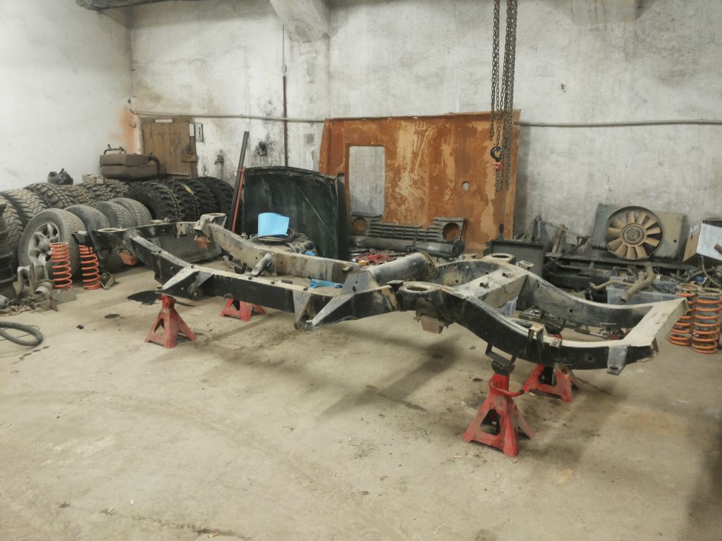

dalsi maly krocik k cielu :-)
povodna vaha 146kg. po zinkovani 160kg.

#376 Příspěvek od Maxsel » 19 srp 2016 22:54
Alespoň víš, že tě neošidili.

Tak ten je slušně zahumusený. Nicméně měl jsem jednu takovou 3,9 a ta funguje dál, akorát vačka teda byla špatná. Ty písty už si umýval? Nebo už je opláchla chladicí kapalina za chodu? Jeden z těch ventilů má odlišnou barvu, tam ten válec vypadá jak?
krestak
Příspěvky: 1080
Bydliště: Býkev
#380 Příspěvek od krestak » 10 led 2021 19:39
Ty písty jsem očistil kvůli značkám :grin: těch ventilů jsem si všimnul ale svíčky máj stejnou barvu a válce luxusní povrch bez rýh těsnění pod hlavama jako nové.Zasranej je ale to nevadí,vacka a další věci budou nové
