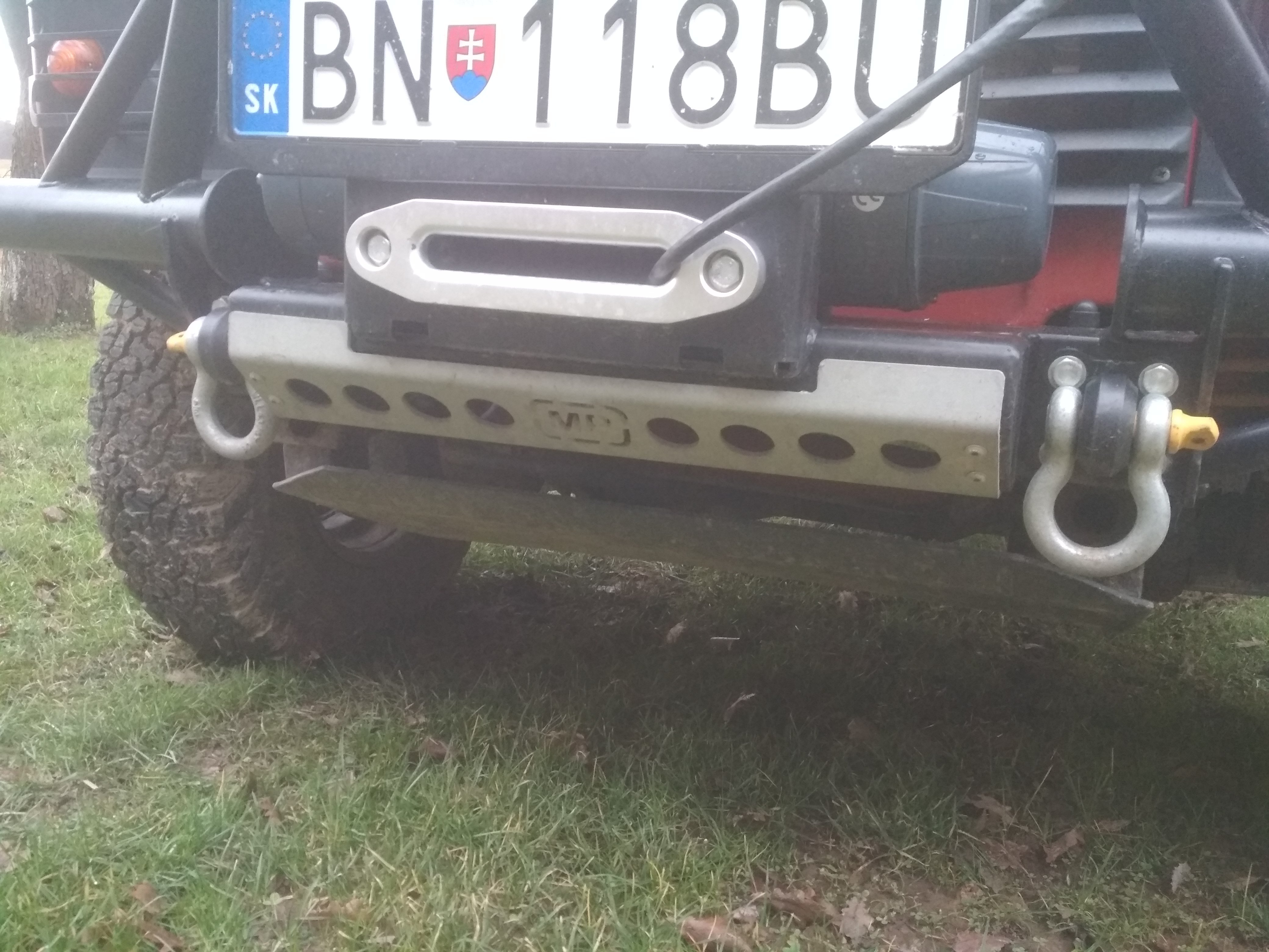

Máte niekto skúsenosti s týmto? Jeho využitie si predstavujem na farme pri koňoch pri naložení ťažkých lisovanych balíkov, pri zabíjačke na zdvihnutie svine atď. toho využitia je určite plno... Ale otázka, je možné reálne zaťaženie max 500 kg bremena? Chcel by som to jednoduché a tak ma napadli dve trubky cca 4m dlhé uchytené na nárazníku v mieste seklov. Hore budú na voľno spojené srobom od kial pôjde úchyt na kladku a úchyt do zadu na roll cage... samozrejme zdvíhať bude navijak. Čo si o tom myslíte? Mám ísť do toho?

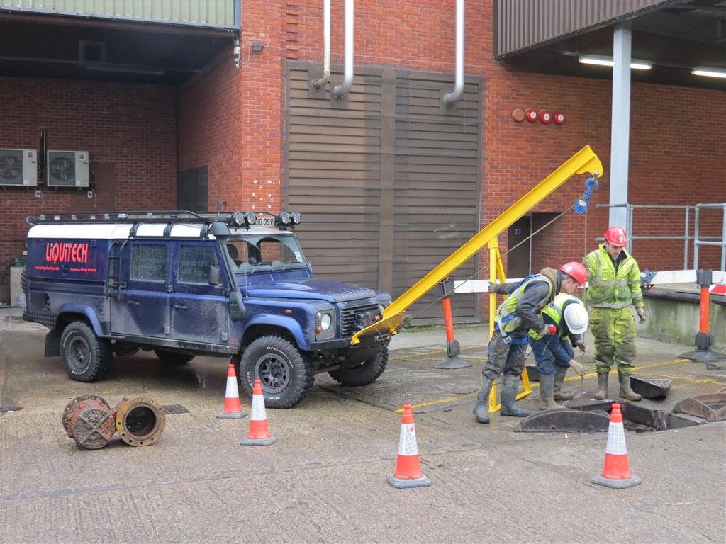

Poskládal jsem si něco podobného na D2 z klasických lešeňových trubek a třmenů, akorát to bylo opřené o nárazník kvůli tahání navijákem a potom to mělo dvě nohy, na kterých to stálo. Tahali jsme tím kabely skrz dlouhou kabelovou šachtu pod zemí. Dole byla další kladka pro přesměrování tahu. Fungovalo to výborně.
Tohle co chceš ty potřebuje nějak upevněné trubky, aby ti to drželo pohromadě a hlavně na autě, i když tah nebude úplně svislý. Jenom nějak do sebe nasazené trubky asi nebudou úplně to pravé.
A taky si spočítej jakou silou to bude přes to překování působit, aby jsi se potom moc nedivil. 500 kg zvedaná věc už není úplně málo.

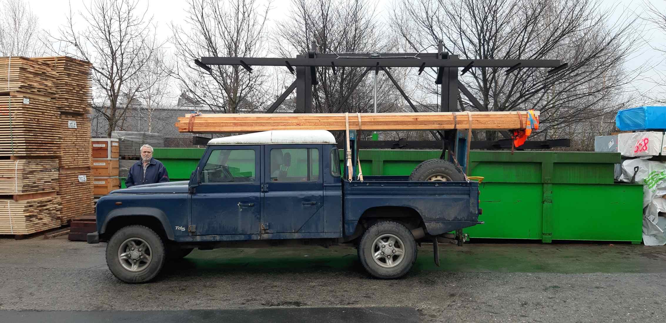

Jako druhou věc jsem měl na 130ce na korbě postavenou klasickou žirafu na zvedání motorů - kolečka to akorát chtělo podložit prkýnkama a celé to zajistit postavení do otočené palety, aby to samo nevyjelo z korby.

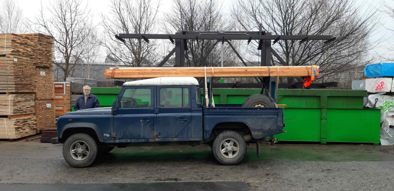

A naposledy v pondělí jsem potřeboval odvézt dřevo - 5 m dlouhé trámky, tak jsem na 130ce postavil nějako jako demo na heliport. Drželo to dobře.

Jo ta černá ocelová konstrukce vypadá slušněMadTom píše: 07 led 2021 16:37

Je tu dáky statik alebo niekto kto by vedel dane silové pôsobenie vypočítať?
Berme do úvahy Max. Záťaž 500 kg bremeno. Môj sedliacky rozum vravi že na zdvihnutie 500 kg navijak musí pôsobiť rovnako 500 kg. Čiže na horný bod uchytenia kladky a teda srob hore bude pôsobiť sila 1000kg. A teraz ako sa rozdelili sila 1000 kg na úchyty na auto? Budú teda 4. Dva sekle a hore laná na rohy roll cage. Bude sila cca 250 a 250 na sekle a hore na každý roh 250kg? V tomto nie som doma

Podľa mňa to bude fungovať len ukotvenie na nárazník treba prepracovať aby sa to nepriecilo v rôznych uhloch .

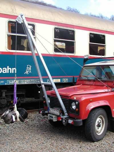

Taky jsem o něčem takovém přemýšlel, na webu jsem našel tohle.

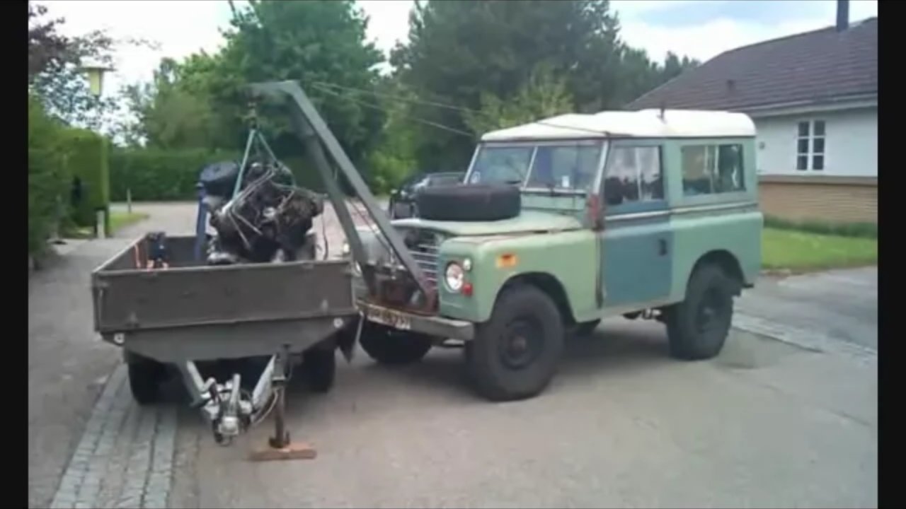

Tady něco málo seriózníhojbizik píše: 07 led 2021 16:13 Počkaj ..... zachvilku ti tu dá Jarek, zaujímavé fotky s tematikou žeriavu na na Defe
https://www.youtube.com/watch?v=ADAxHfj1HlY
https://www.youtube.com/watch?v=RttJpGHgRuo

Re: Žeriav na predný nárazník...500kg?
tady o tom píší na fóru...
https://forums.lr4x4.com/topic/22347-90 ... ttachment/
a zde další informace:
https://www.blacklandy.eu/blboard/forum ... m-Defender

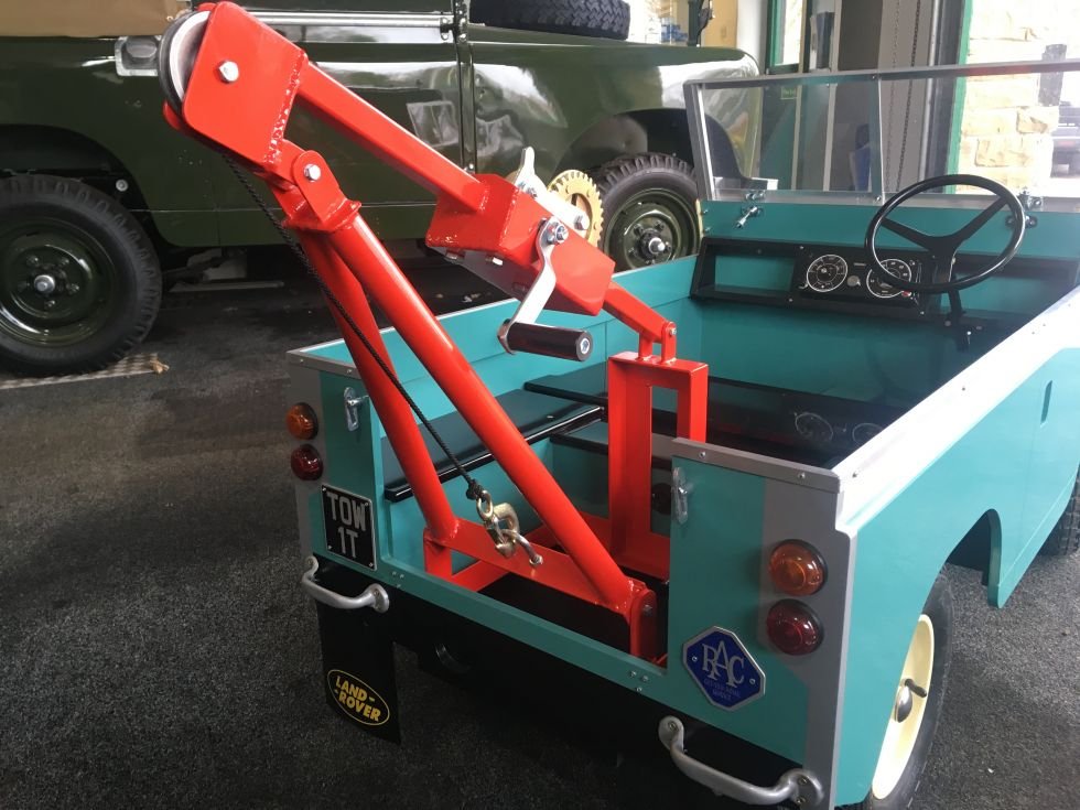

https://sites.google.com/site/landrover ... home/crane
ale stále chybí ten FUNNY... ale nebojte...

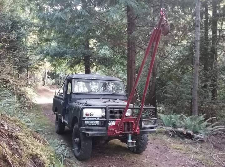

Měli jsme něco jako je na tom posledním obrázku, ale bez oficiálního certifikátu a složené během hodiny běhání po skladu a hledání v kopřivách. Toto byla inspirace.

pre Jana
ten malý by si mohol postaviť pre synka. čo ty na to
Live long and prosper.
jareku píše: 07 led 2021 22:03 pre Janaten malý by si mohol postaviť pre synka. čo ty na to
