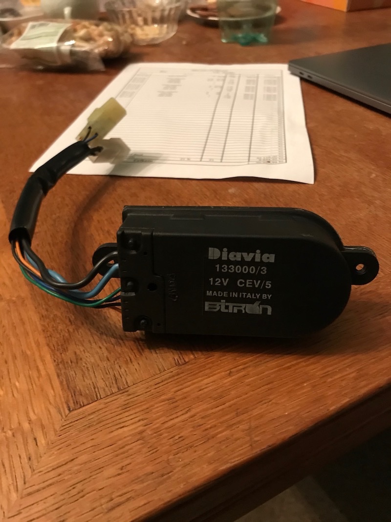

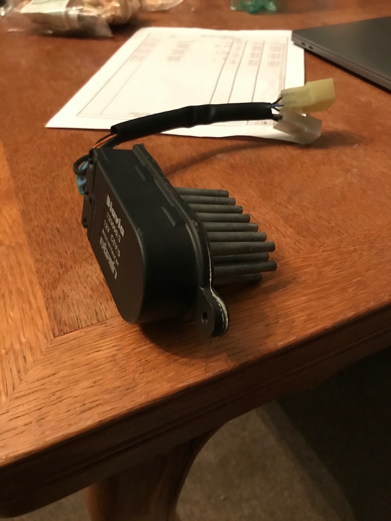

Zdravím, pořídil jsem freelander 1 ročník 2005 a na automatické klimatizaci svítí chyba (EE service), v servisu vymontovali vadný regulátor ventilátoru Diavia 133000/3 od BITRONU (je to takový "ježek" se dvěma konektory), ale nemůžou sehnat náhradu. Nevěděli byste kde se to dá sehnat?

Třeba tady. Cena tedy není lidová, ale lepší chladit než hrát

Diky za tip, take jsem natrefil, jen me překvapilo, že není něco v ČR...

Je to vyřešené, díky za tip!! Nebylo to levné, ale firma dodala do druhého dne, funguje, je vyměněno a už topím...
