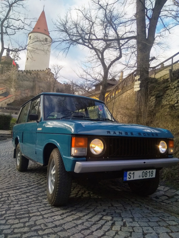

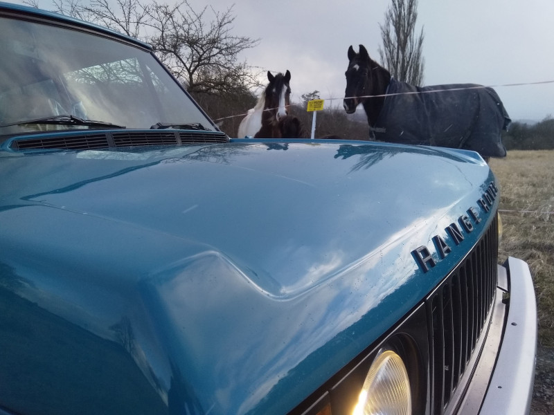

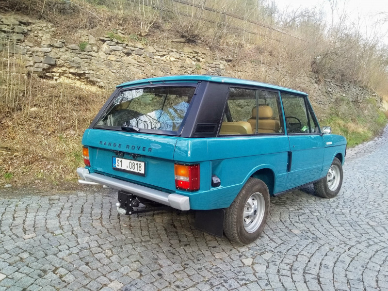

Já na jaře pustil do světa tuhle krásku... :wink:

Ten se ti fakt povedl Jakube :yes To byl ten tvůj rozdělaný projekt, který si tady kdysi nabízel? Jednoho dne se mi snad zadaří taky jednoho takového poskládat.

Fakt se povedl, já jsem ho viděl naživo a je to velká krása. Lepší než z továrny :-)

Mirko díky moc!Je to on,dlouho rozdělaný projekt, který jsem měl původně pro sebe ale nebyl schopen ho dokončit,to jsem udělal až když se našel nový páníček.Ještě mně čeká dokončit dva kousky...Na dalšího pro sebe už sílu mít nebudu,je s tím obrovské množství práce a trvá to hrozně dlouho...
