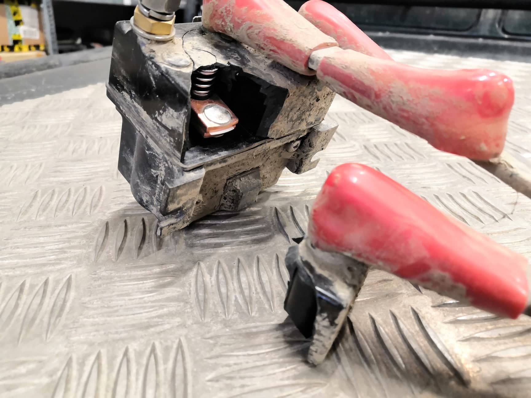

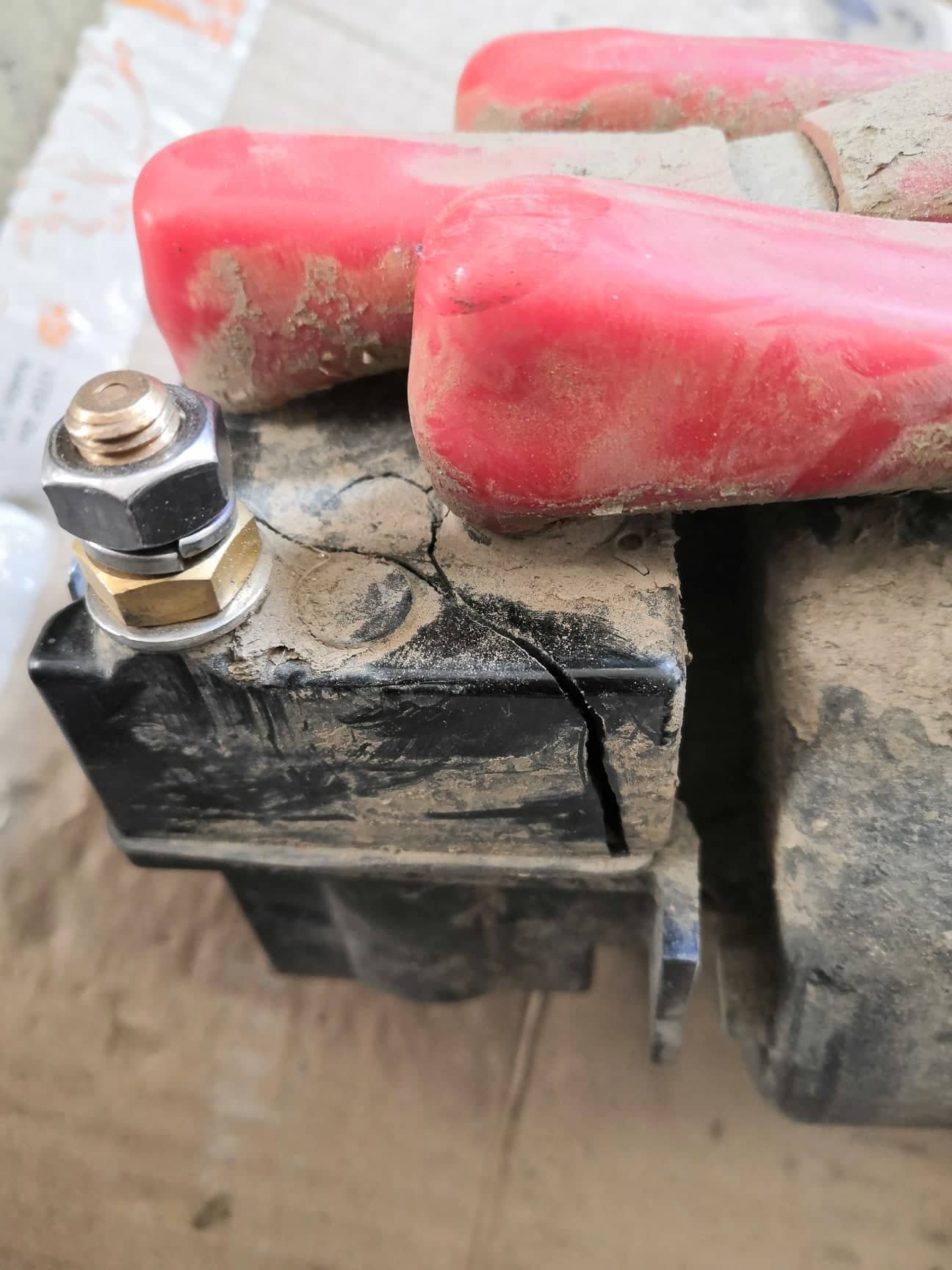

victom
Příspěvky: 539
tel.: 00421905467739
auto: Defender puma 110 SW
Bydliště: Slovensko
Re: Navijáky
#747 Příspěvek od victom » 18 pro 2020 06:03
Takýto Solenoid som mal , a v novom bol úlomok plastu, ktorý zabránil správnemu kontaktovaniu.
Příspěvky: 5130
Re: Navijáky
#748 Příspěvek od DanoDEF » 18 pro 2020 14:28
Uplne bezne tie solenoidy zatekaju. Niektore sa bezne daju rozobrat a "opravit".
