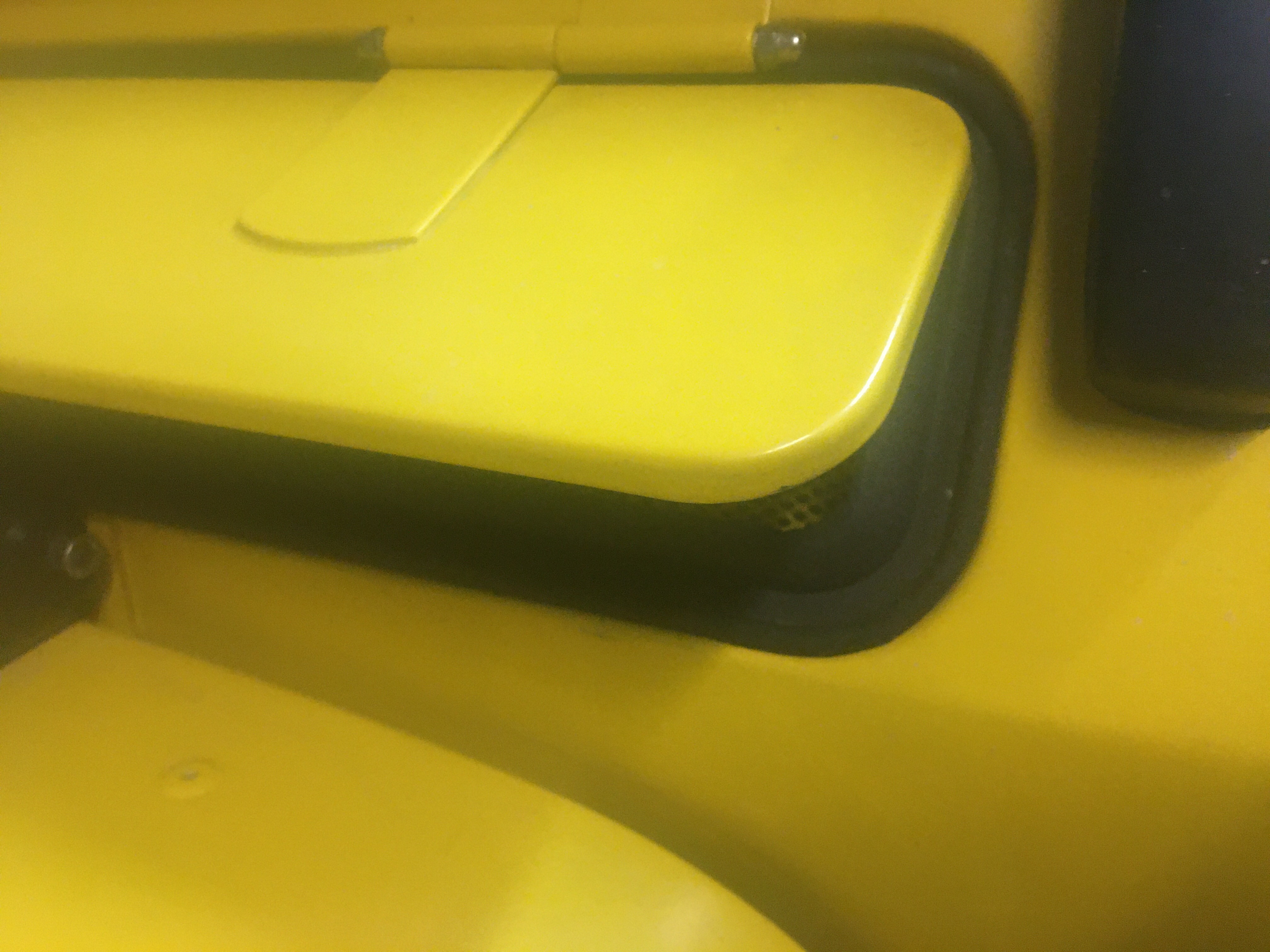

Prosím o radu čím se lepí těsnění ventilačních klapek co jsou na Serii ?

Je to guma, tak mě napadl Chemopren, možná by se dala použít i nějaká slabá oboustranná lepicí páska - VHB nebo něco podobného. Mě zatím leží na poličce, takže mě to také zajímá.

Chemopren fungoval dobre👍

Zatím asi 5 rad a všichni chemoprén tak asi jasná volba.

Já to lepil něčím jako guma v tubě.

Chemopren, nebo podobne chloroprenove lepidla, rad kupuju stary dobry alkapren, a ted jsem mel chloropren ve spreji od 3M a pecka

Ja osobne by som šiel do lepidla na klampiarske práce.
Dlhodobo, už hádam viac ako 10 rokov používam Fischer KD.
Je to lepidlo na klampiarské práce a lepím s tým hocičo na aute (nárazník, zásterky) a všetky domáce veci.
Je to trvale pružné lepidlo ako guma a zároveň to funguje aj ako tesniaci tmel. Vie to dilatovať. Dobre sa dávkuje z klasickej karťuše.
Na autách mi to drží zásterky už tých 10 rokov, v mraze, soli, teple, blate a drží to stále perfektne.
