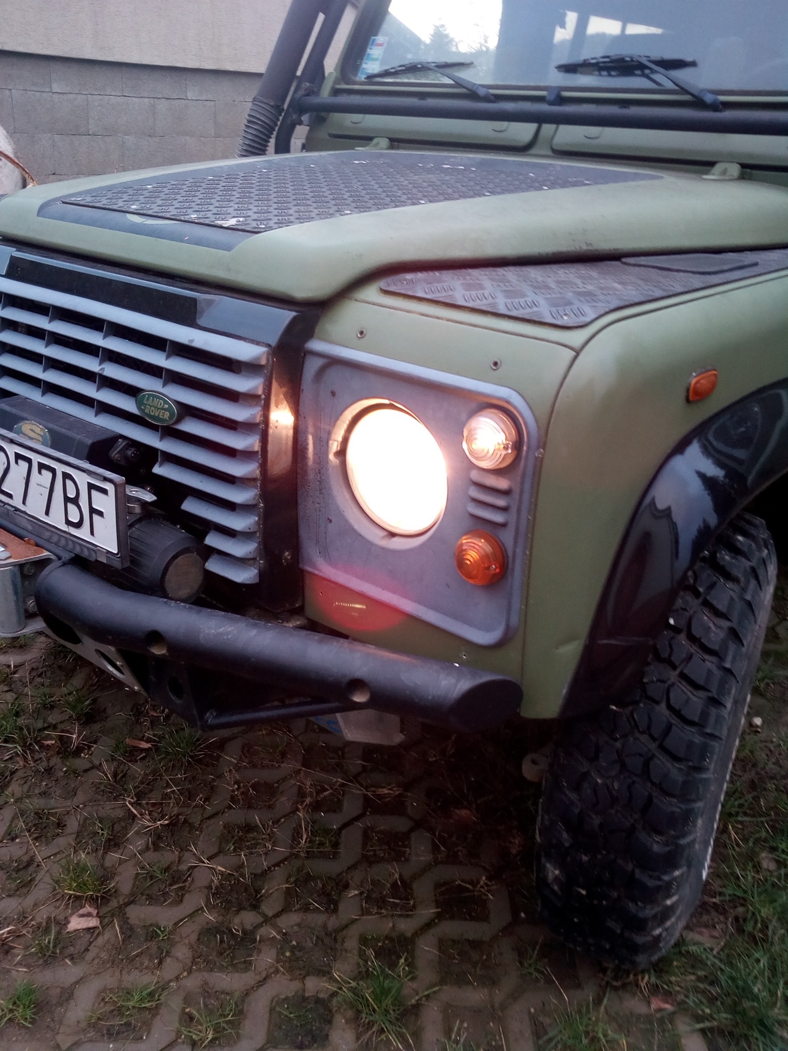

#4 Příspěvek od plnokrvnik » 05 pro 2020 21:07
Chvilu mi to trvalo sa k tomu dostat, ale oddnes svietime :-) Dakujem :rofl
