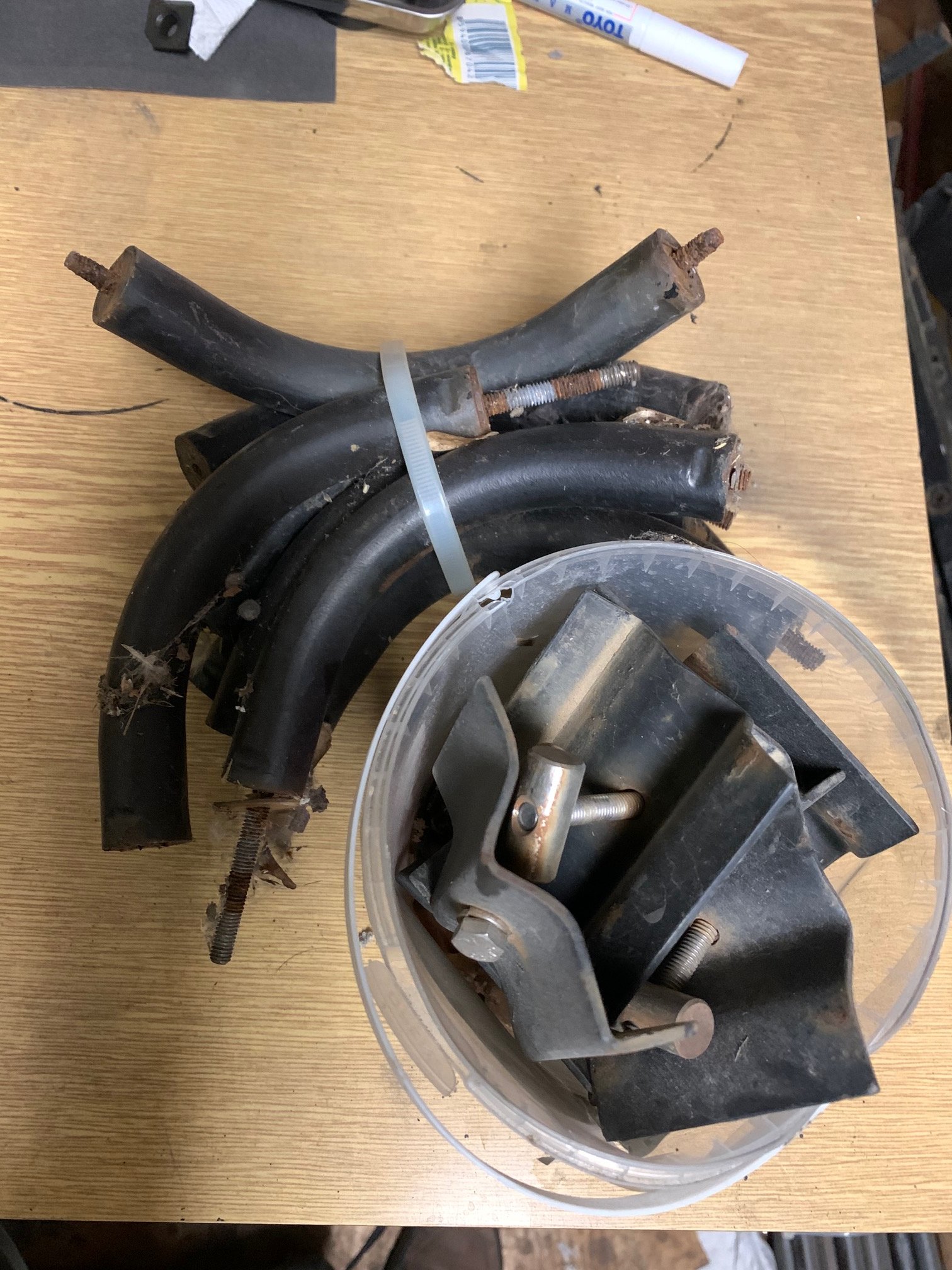

Mám možnosť kúpiť originál záhradku na ,110.
Len sú potrhané závity. Viď foto. Dajú sa tie závitové tyče vymeniť?
Ako je to tam spravené?

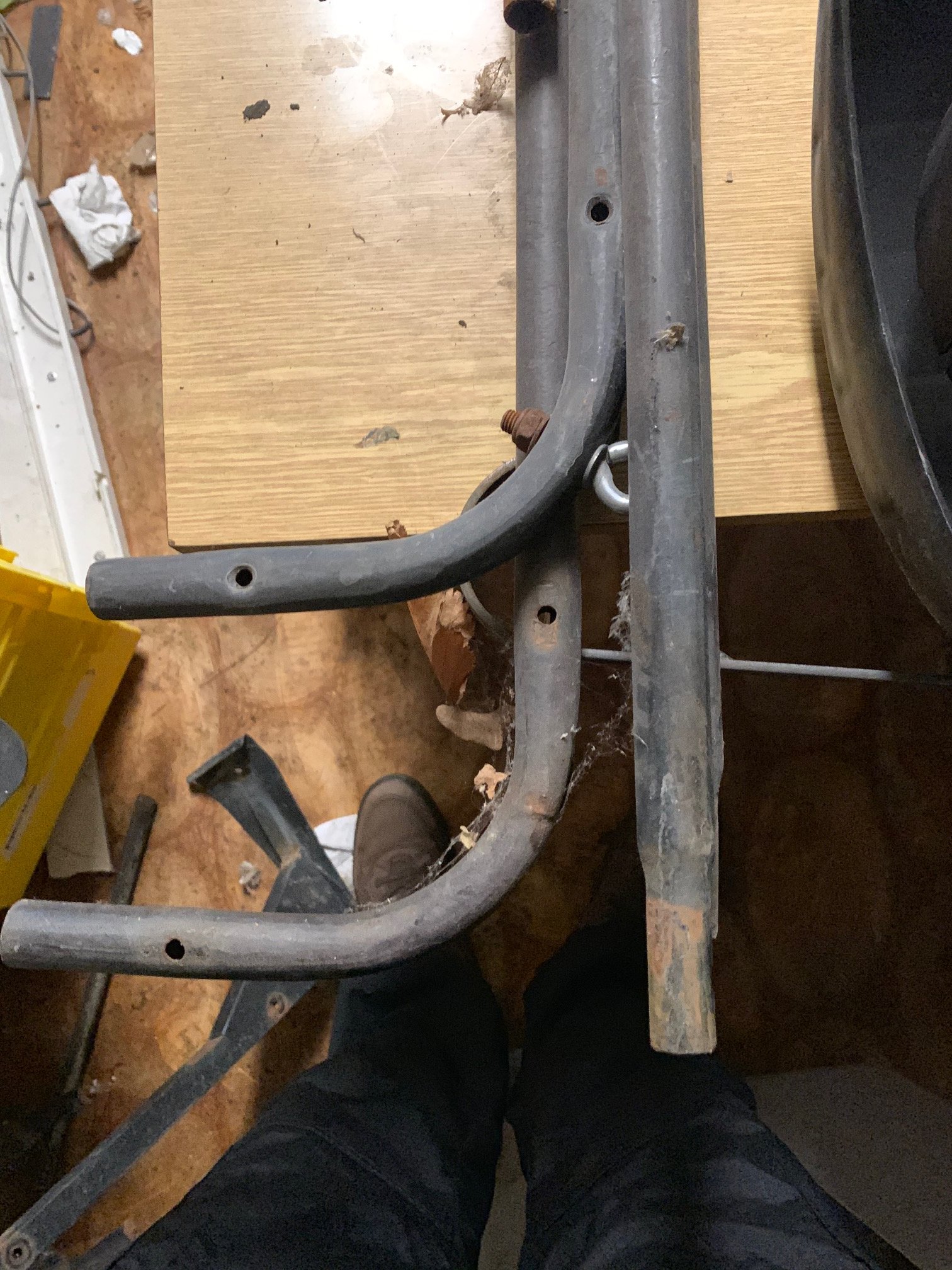

Podle fotek je to vždy v trubce nějaký špunt, v něm je závitová tyč a ten špunt je v trubce zalisovaný - ty dvě promáčkliny z boku trubky.
Re: Originál záhradka Defender 110
Aha. Už to vidím. Ďakujem.
Takže by to mohlo ísť vybrať, vymeniť zavitovu tyč.
