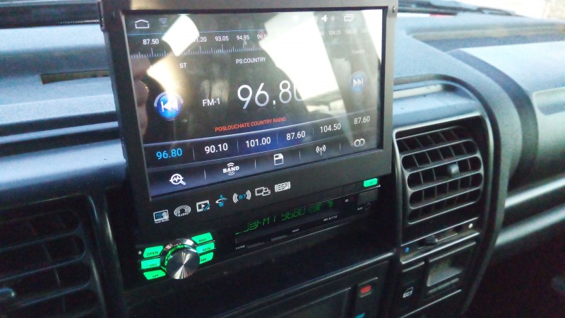

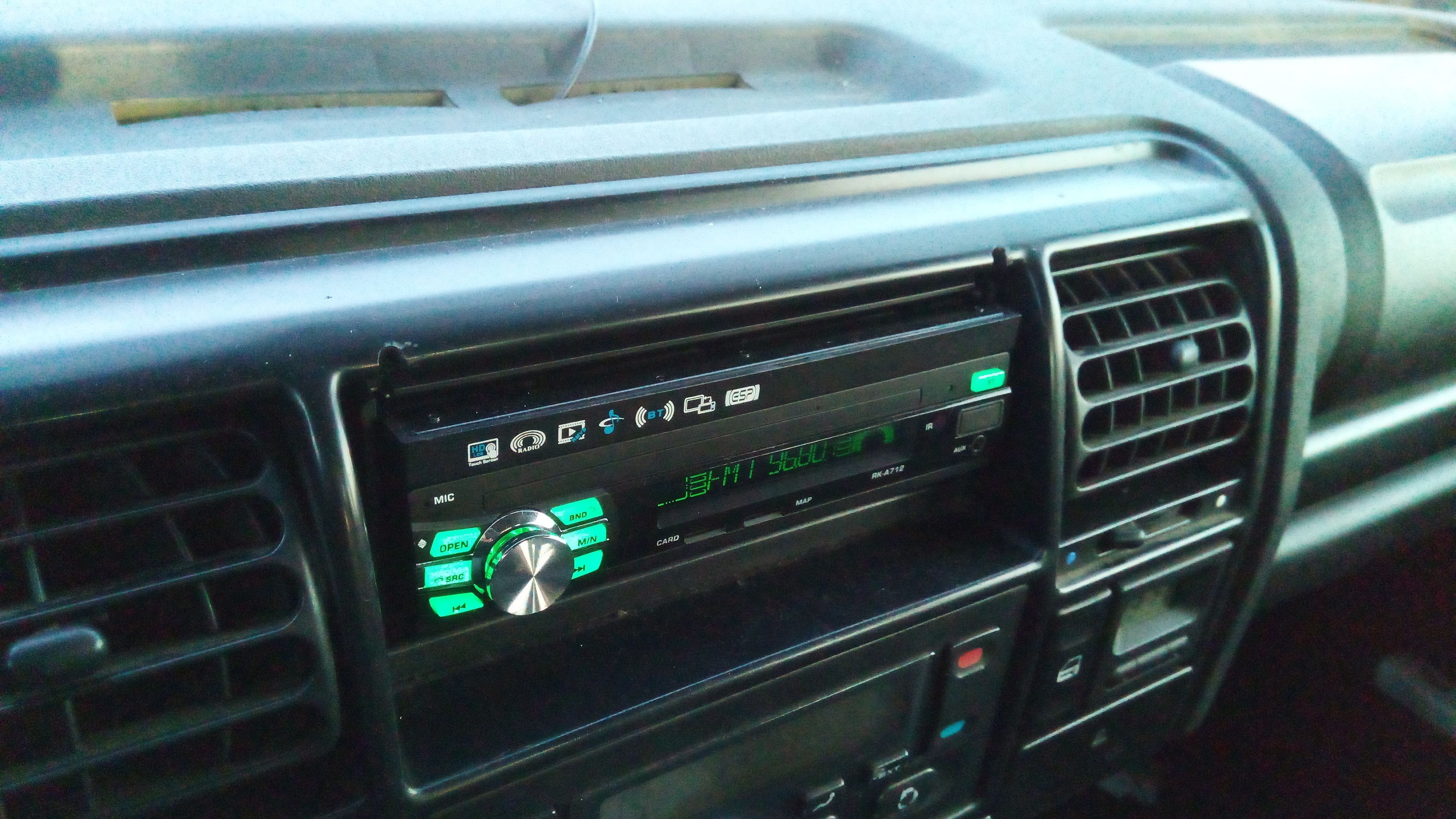

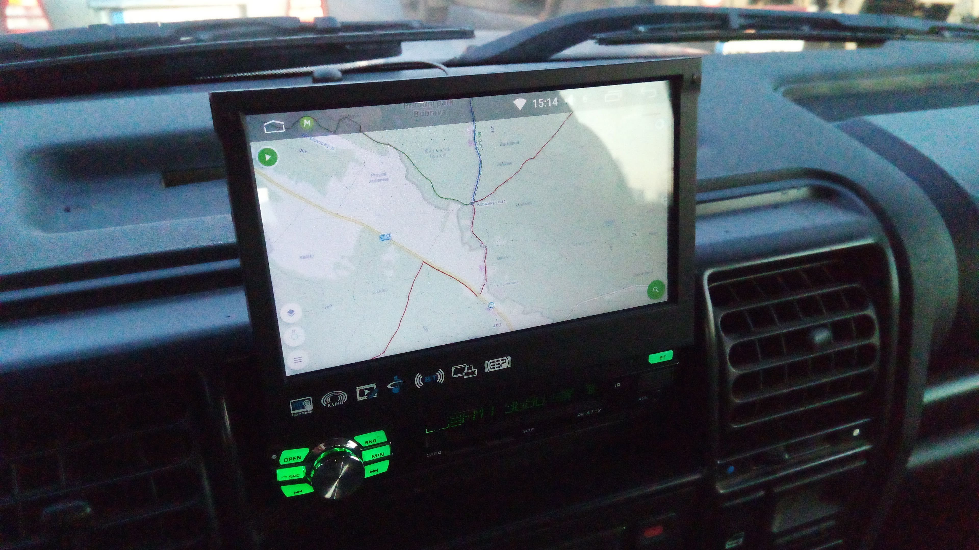

Ja mam toto radio, co vyzera byt to iste co linkujes a som s nim velmi spokojny. Vizuelne sa ale do D2 moc nehodi, v zasunutom stave tam uplne nesedi opticky + treba zbrusit kusok palubky, ktora vadi "nozickam" drziacim displej. Vo vysunutom stave to ale vyzera fajn, gps sa chyta rychlo, navigacia tam bola predinstalovana iGo, sam najcastejsie pouzivam mapy.cz, pripadne sygic ci google maps, multimedia hra fajn, nizke rozlisenie displeja mi nijak nevadi. Uz som na tom pozeral nejake videa cakajuc na parkovisku a tez pohoda.
Inac poslane to bolo z holandska, takze bez dane bez cla
