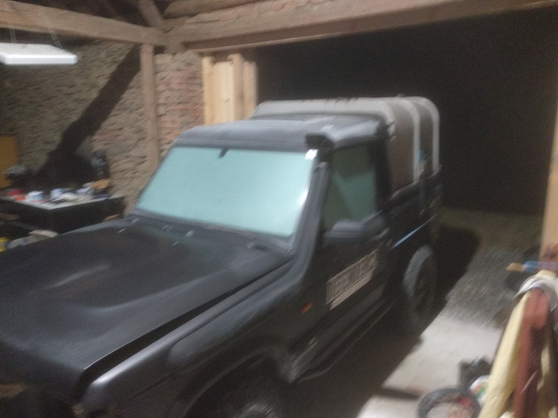

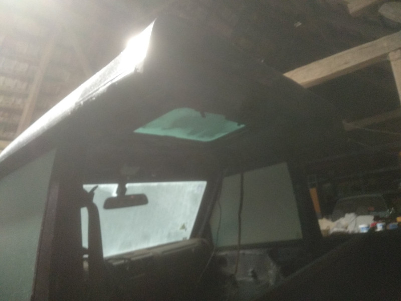

Podlaha šla nakonec vzadu pryč celá, bude snazší udělat korbičce držáky. Takže je fiklá na zadním konci prahů. Zbývá to přesně usadit v rozmezí cca 1-2 cm od toho jak je to teď , pak si vyměřím vršek podle krytu korby, co mám od Willa a pak teprv fiknu střechu. Nejhorší bude zbobtailovat ten zadek, šásko a krosmembr mne netrápí tolik, jako že potřebuju říznout a zavařit nádrž - plast. Stačí deskou v rovině - vyjde to za čerpadlo, takže nic tragického, ale tavnou pistolí to asi fakt nedám. Nádrže mám 4, ale svářeč plastů mi chybí.

Střecha off, bouda on !

Trošku jsem dolícoval a vyrovnal kolmosti a roviny, tzn. že šla korba vepředu asi o 3 cm výš, už to docela sedí tam, kde má, tak jak má.
Pořád mi chybí svářeč plastů na zkrácení nádrže.
