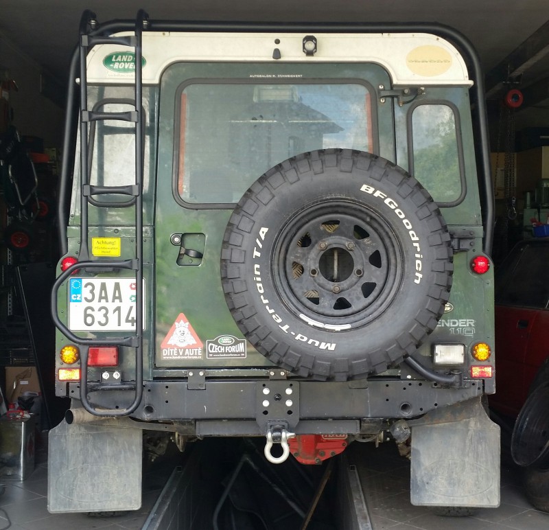

Jak máte vyřešené tažné na Defu? chtěl bych kombinaci NATO háku i normální koule ale tak abych to pak v terénu netahal po zemi.

A ještě si rozmysli, jestli potřebuješ nastavitelnou výšku. Ono i normálně, je to tažné vysoko, natož tak na zvýšeném autě.
Na 130ce mám vyloženě pluh, ale zatím to nevadí. Mám tam systém Dixon-bate, kde vlastní koule je na posuvném kusu železa ve tvaru U, díky kterému se dá nastavit výška v rozsahu cca 20 cm.

Já dal americký tažný. Kouli koupíš dlouhou podle výšky vozejku, jinak tam mám nasazené oko. NATO hák půjde nad to.

jo to je přesně to co jsem hledal, máš někde odkaz? kdyžtak bych tam dal "L" pro nižší vozíky...

https://www.litep4x4.cz/detail/defender ... e-zarizeni
Kouli mám tohle http://www.vapol.cz/produkt/5HKOULE%20US/SN
Druhá možnost http://www.vapol.cz/produkt/5HKOULEUSST

Jenom mám pocit že to samotný tažný nemá homologaci, ty samostatné koule ano. A v papírech je zapsané pevné tažné, takže při použití dát místo čepu šroub. A na stk jezdím jenom s okem.

Tak pokud to máš zapsané tak je to v pohodě ne? Já to v TP nemám vůbec. Ale asi se mi to povede dopsat
