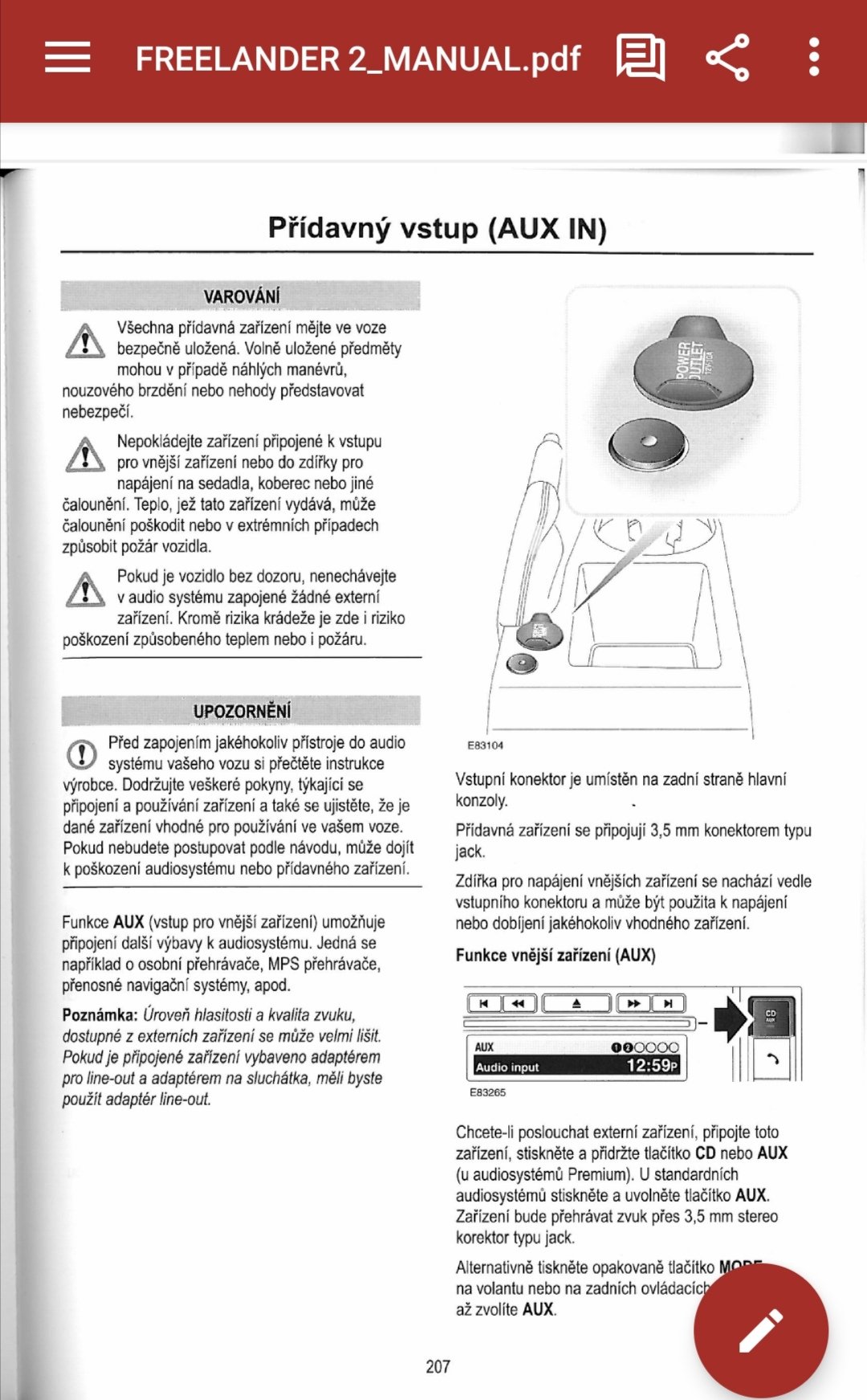

Zdravim, po propojeni telefonu s radiem pomoci aux je slyset jen sumeni a nic nehraje, nemel nekdo podobny problem? Pokud ano, tak jak ho vyresil, dik moc.

Ukazuje ti telefon že je zapojený do výstupu jack? Zkoušel jsi jiný telefon?
Máš jacka zasunutého uplně? Měl jsem kabel co byl asi kratší a pak to nehrálo. Jinak kouknout jestli jsou zapojené kabely do konektoru, nebo není v konektoru narvaný nějaký bordel...

Ahoj a dik, zkousel jsem 2 ruzne kabely, telefon ukazuje ze je napojeny, ale mrknu na privodove draty a na ten bordel, ted jsem pryc, ale dam vedet.

Takze to byl spatny kabel
