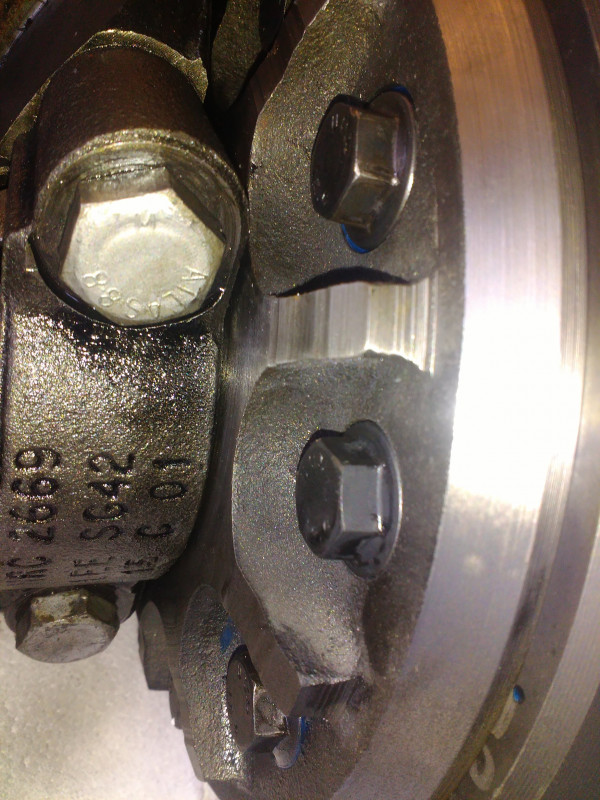

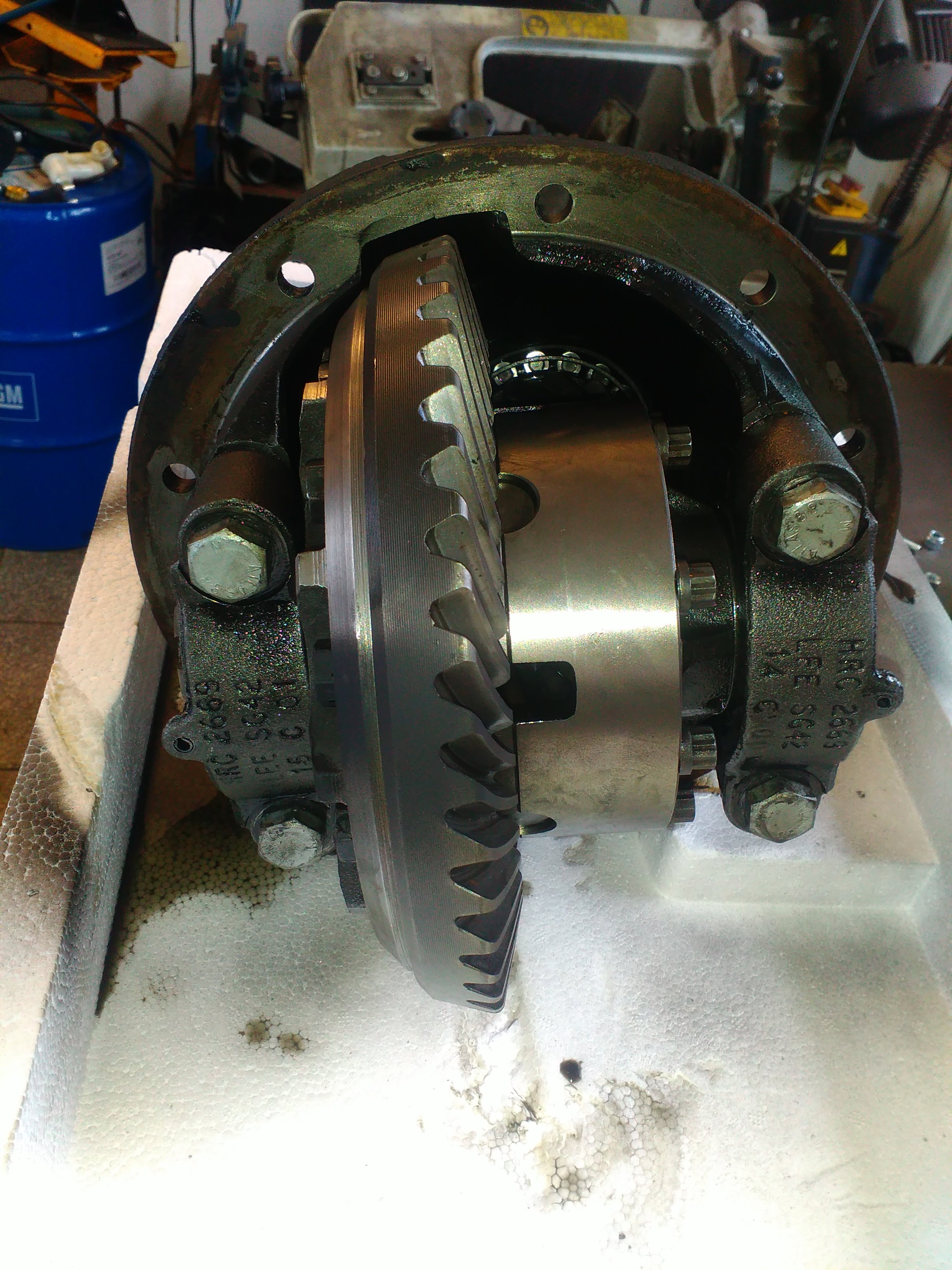

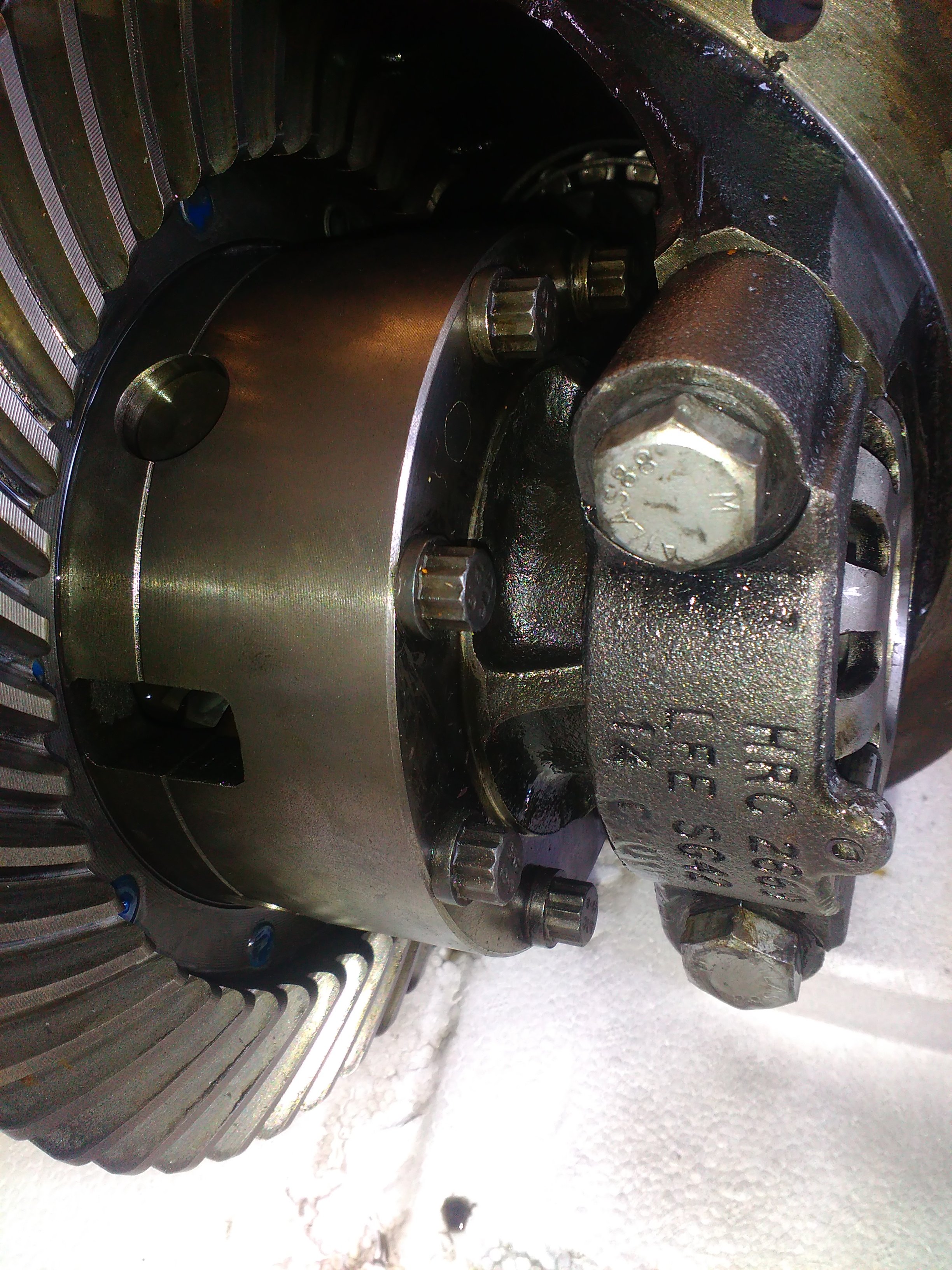

Pánové dělal tu někdo úpravu diffu z defa 110 4Pin do D2 2 PIN ?
Re: Uzávierka diferenciálu?
pri cene 4pinu hoc aj noveho od Ashcroft Transmissions (https://www.ashcroft-transmissions.co.u ... entre.html) by si musel frezovat doma po veceroch a mat ten diferak zadarmo a este si asi ani moc nevazit svoj cas
Dělal mockrát...
Tak už to mám ! Doufá že to bude Fungovat ? docela nervy když to děláš jako vývoj podle fotek z googlu
