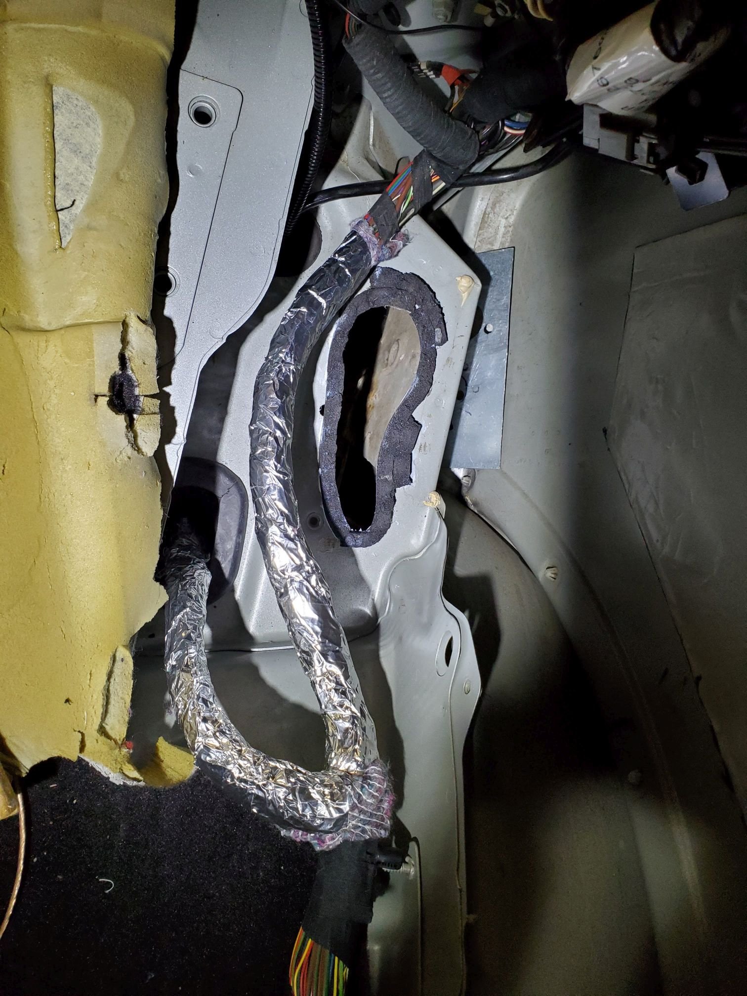

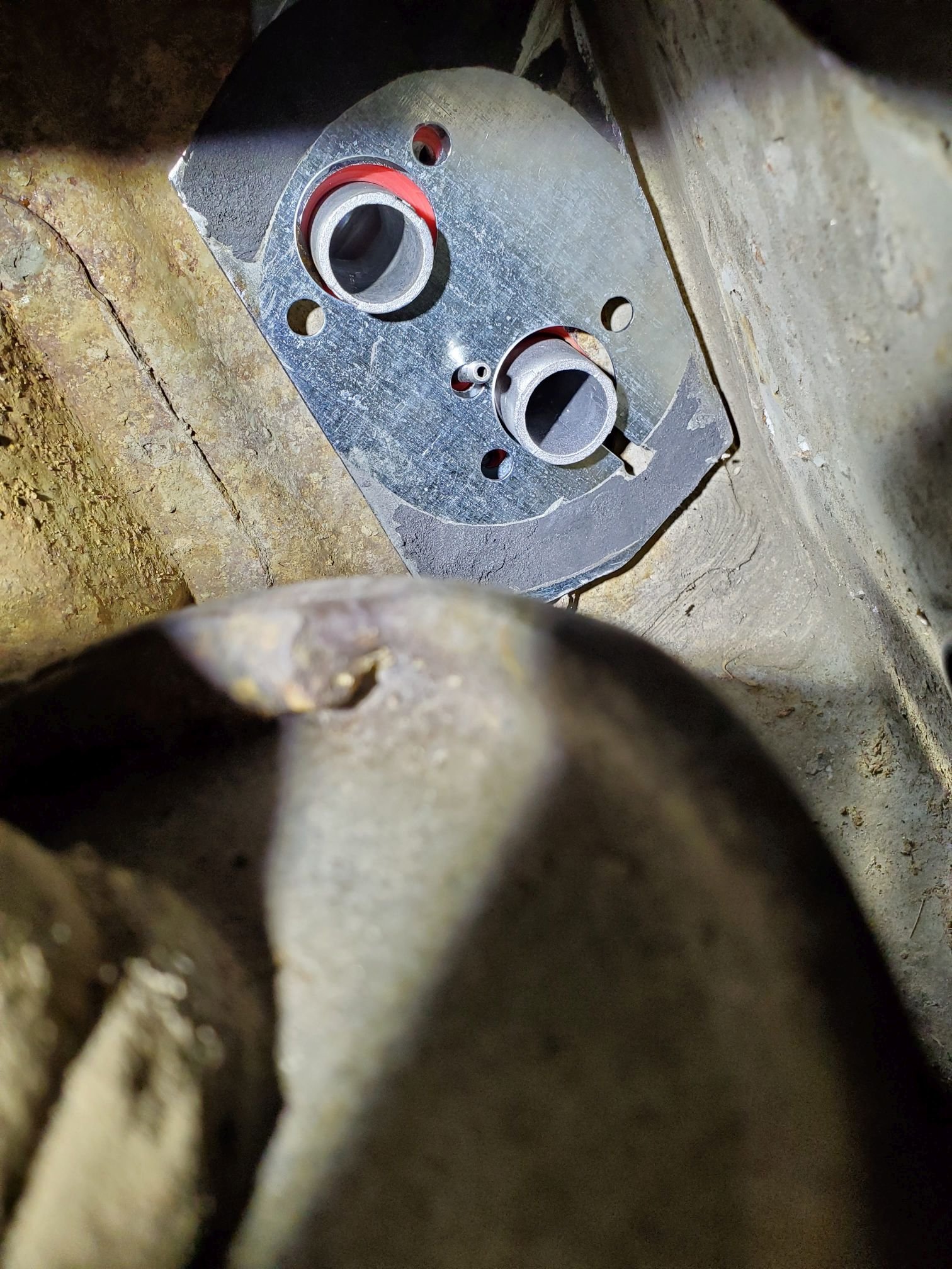

#176 Příspěvek od krynn » 17 dub 2021 21:00

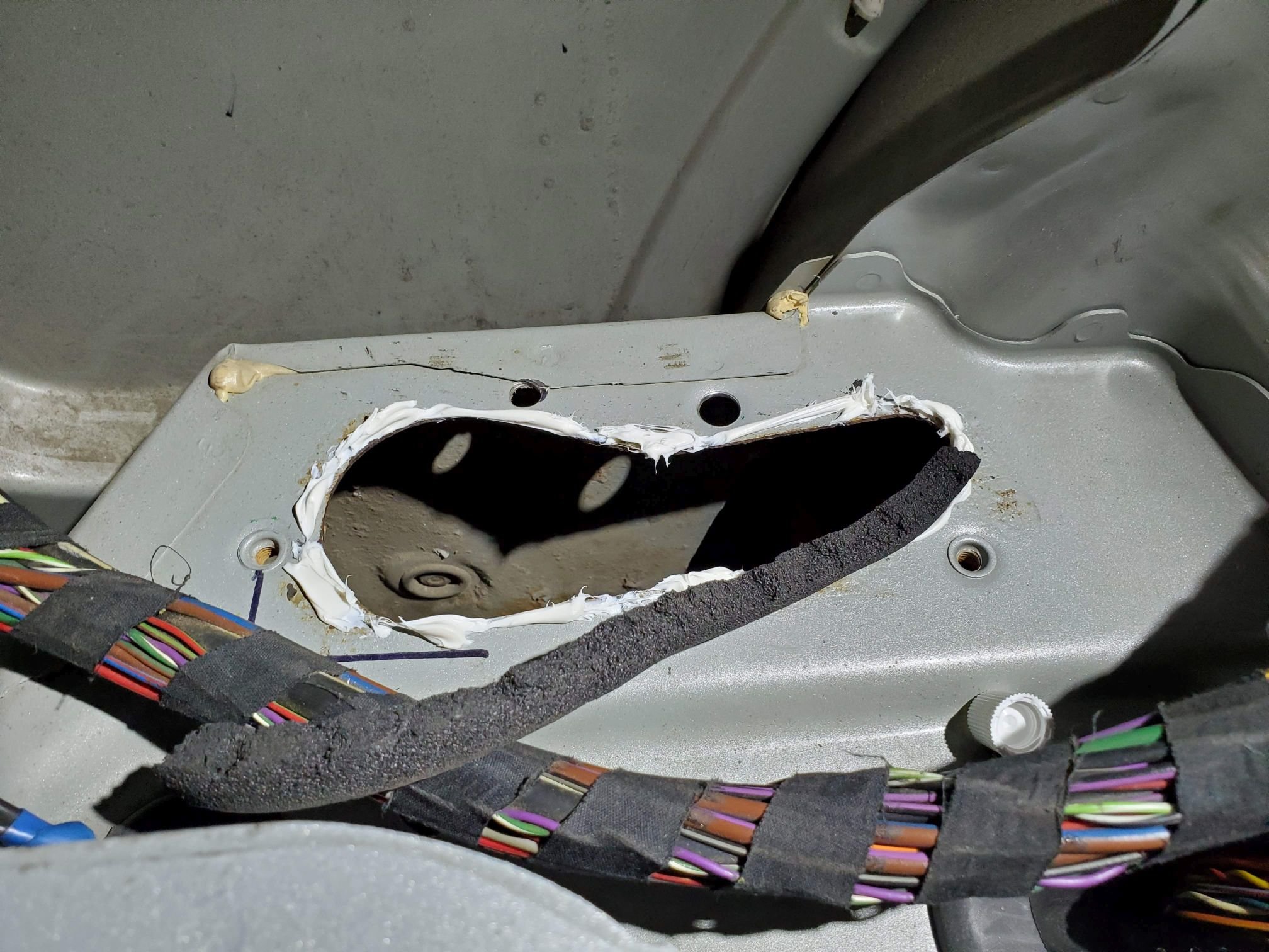

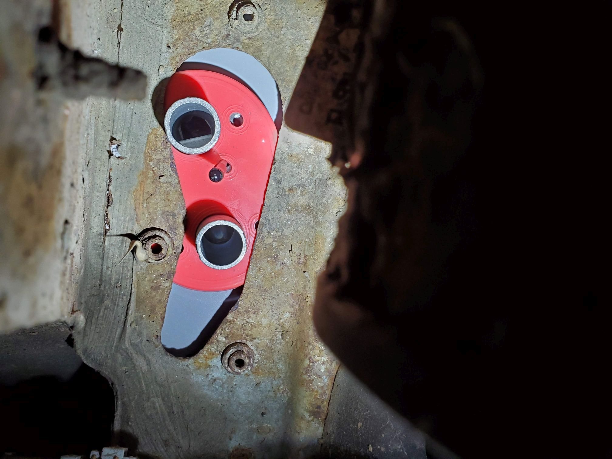

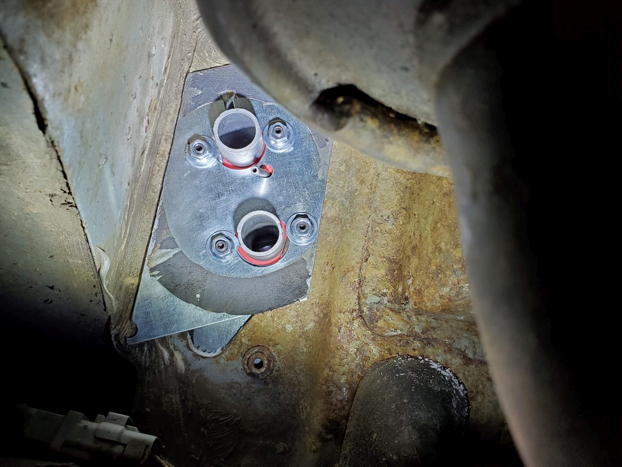

Ahoj, prispeju taky svoji troskou do mlyna. :-)
Montuju do D3 s prazdnou kapsou. Topeni mam LFBROS 2kW z Alzy asi za 5000,-. Topeni jsem radeji zkusil pred montazi na garazi :-). Funguje OK. Diru jsem menit nemusel, ale vyrobil jsem z nerezu cca 1mm desticku ktera prekryla diru v aute zezhora a nerezovou desku co byla v baleni jsem zmensil a dal zespoda a tim k sobe obe desky a topeni pritahnul. Do horni desky jsem vyvrtal otvory podle desky z baleni. Jen treba si to poradne zmerit, protoze je topeni sikmo ne rovnobezne s autem. Udelal jsem nejdrive z kartonu a pak z nerezu :-). Kabely jsem po porade s Honzou HST jen obalil filcem a hlinikovou paskou (tu na vyfuky jsem nechtel, je to svinstvo).
Naposledy upravil(a) krynn dne 17 dub 2021 21:09, celkem upraveno 1 x.

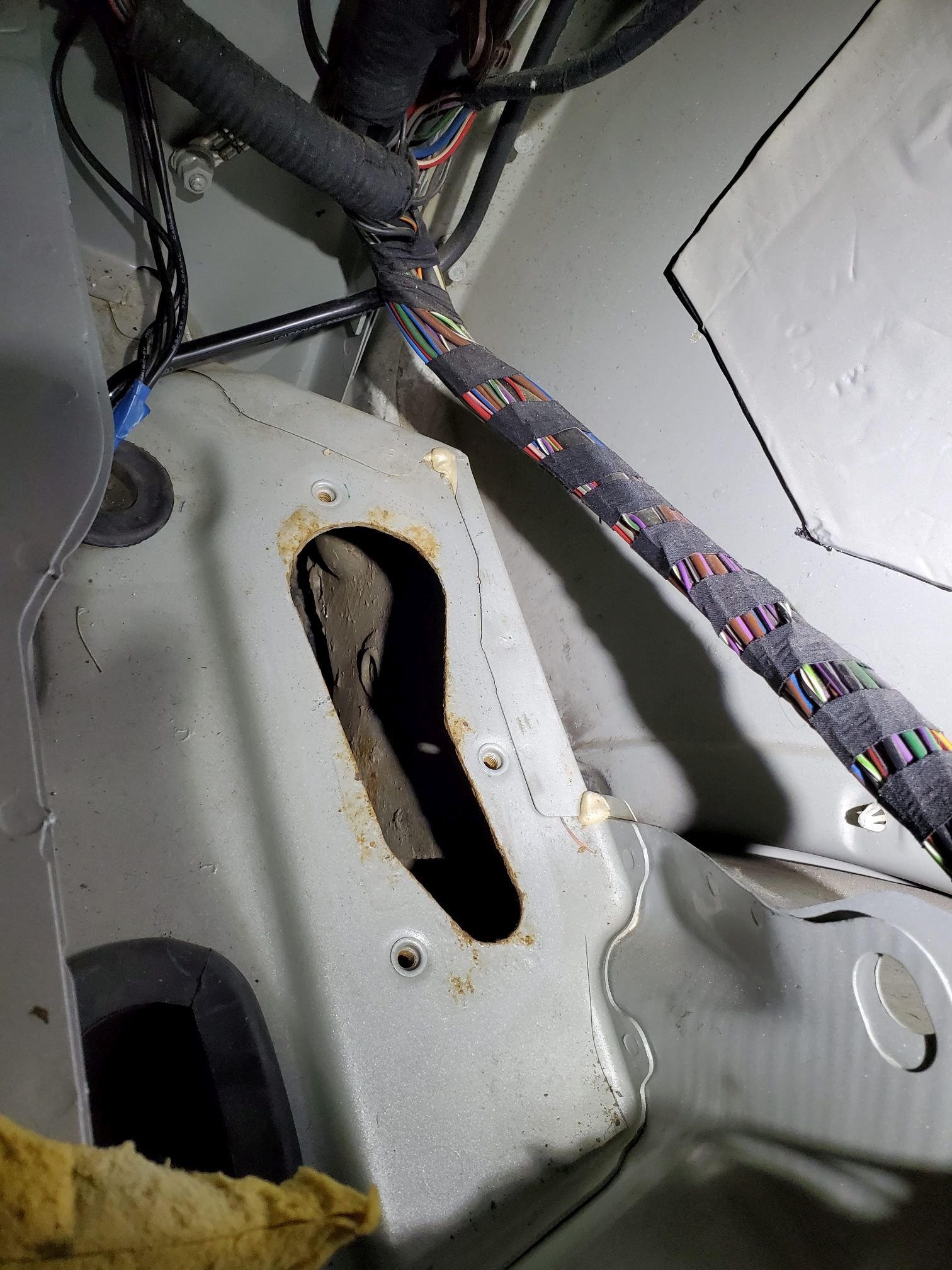

#177 Příspěvek od krynn » 17 dub 2021 21:01
pokracovani fotek

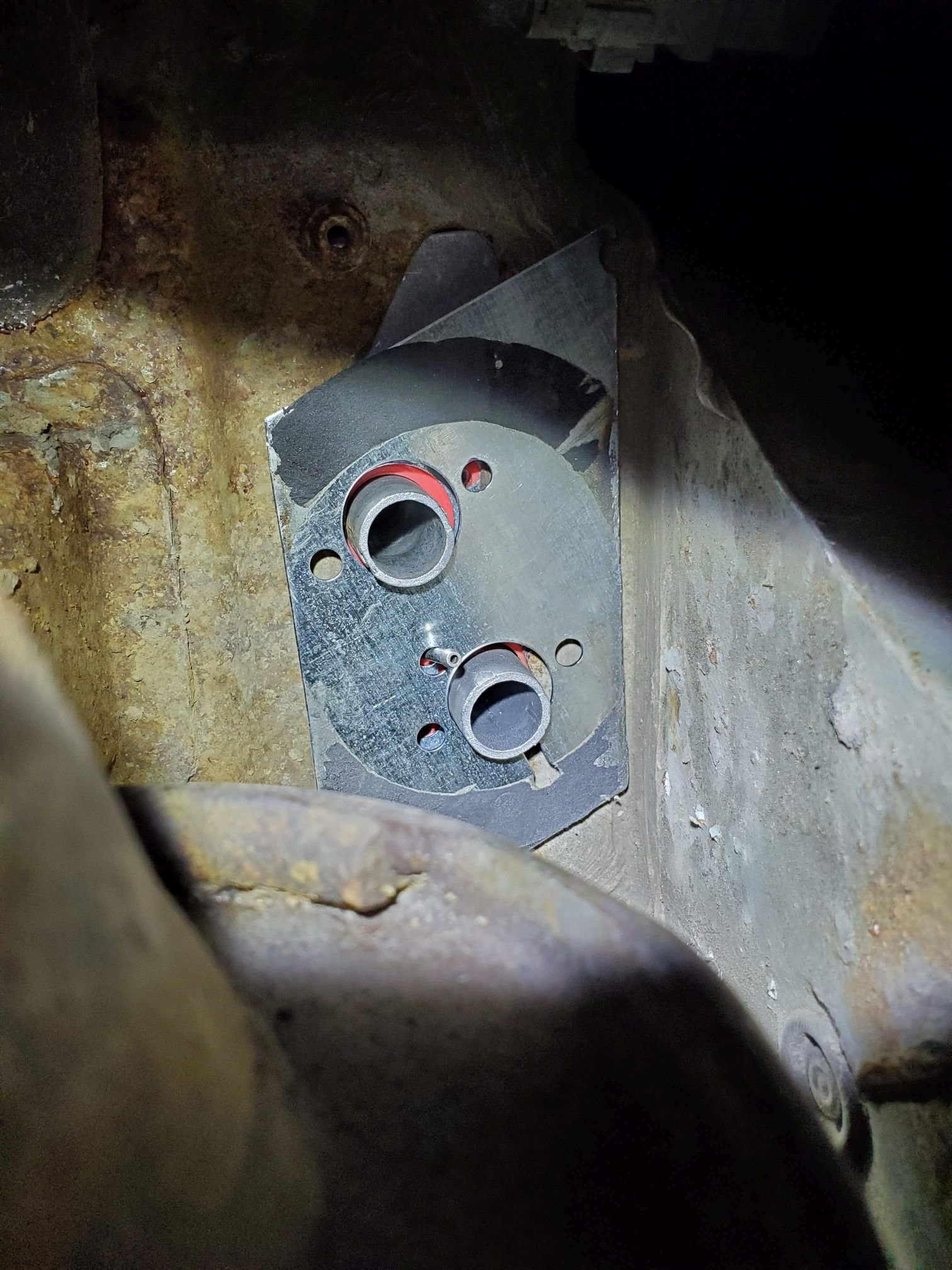

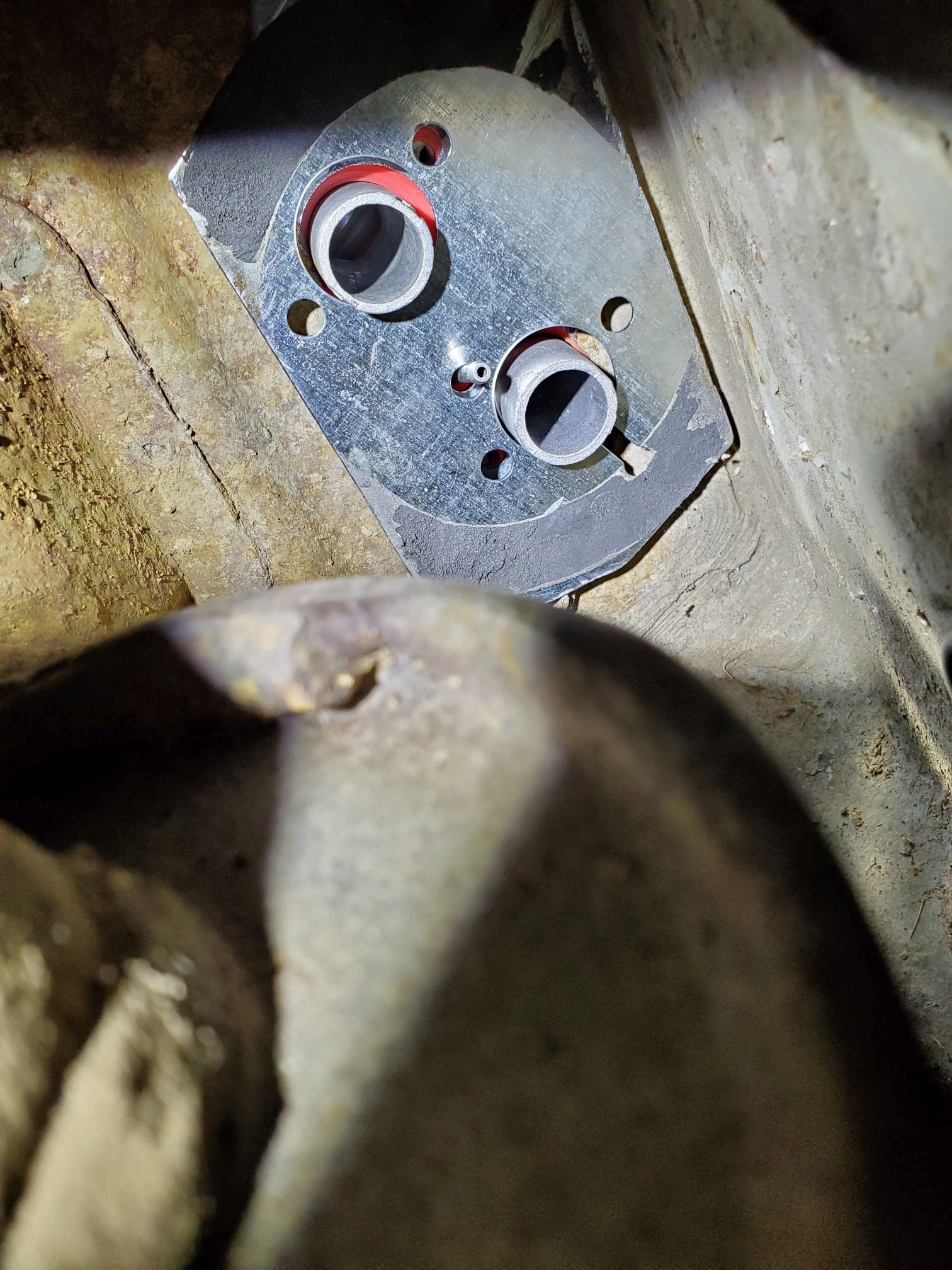

#178 Příspěvek od krynn » 17 dub 2021 21:02
pokracovani fotek

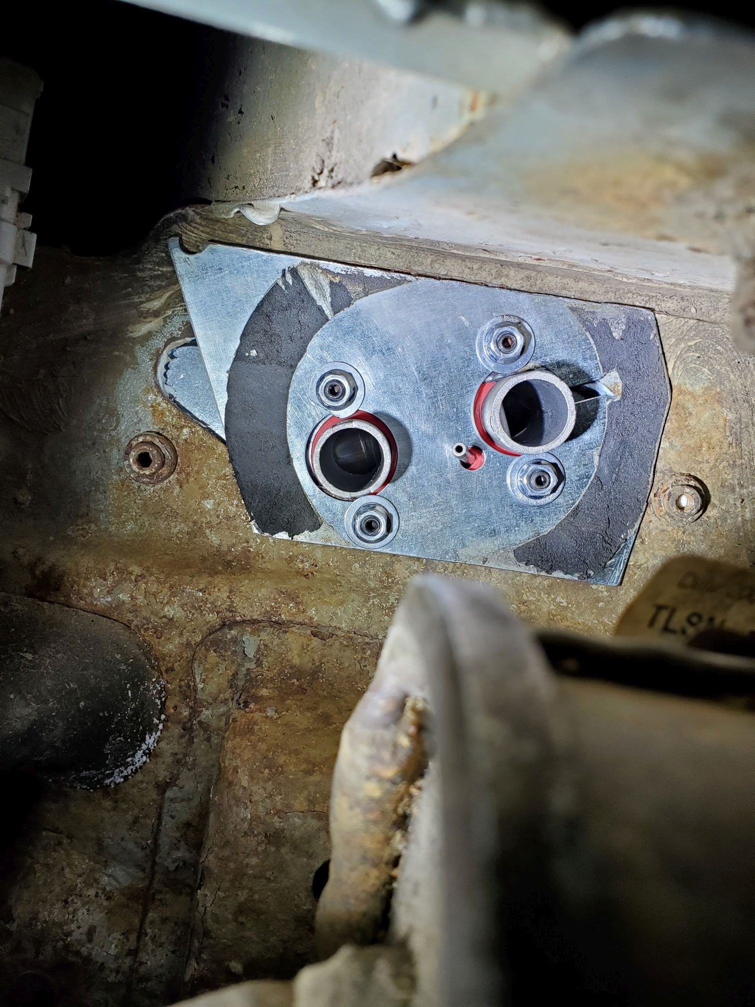

#179 Příspěvek od krynn » 17 dub 2021 21:07
Pokracuju dal - protahl jsem pod autem elektriku a palivovou trubicku. Mam dotaz. Je toto privod k pumpe od webasta? Logicky by mel. Na to dam T spojku a spojim s novou pumpou.
Diky

#180 Příspěvek od xxx » 17 dub 2021 21:23
krynn píše: 17 dub 2021 21:07 Pokracuju dal - protahl jsem pod autem elektriku a palivovou trubicku. Mam dotaz. Je toto privod k pumpe od webasta? Logicky by mel. Na to dam T spojku a spojim s novou pumpou.
Diky
ano, to je čerpadlo webasta
