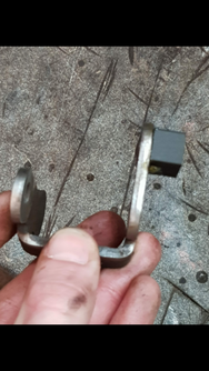

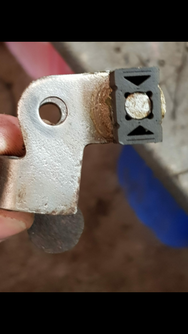

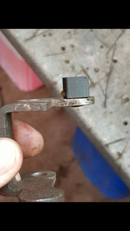

řeším teď upe to samé na free1 2.0 Di, takže za prvé: (alespoň u mě) vůle v kříži táhla u převodovky, vypodložit, do těch dir v plastových kroužkách jsem nacpal hadici, tak by tam šly dát natěsno a aby prošel šroubek, zkrátka co nejlépe uložit, aby to tam nelítalo, já měl takovou vůli že mi to v tahu klepalo o nápravu :grin: Za druhé: zkontrolovat spodní silemblok motoru, i když jsem koupil nový, tak mi to lítalo jak jak sviňa, právě si budu nechávat dělat z plastových dorazů nové silembloky do toho držáku :grin: otázkou je jak je to u novějšího free :grin:

U td4 je to trochu jinak u Di to jde přímo na převodovku a u td4 to jde rovné kde je to uchycené ke karoserii a pak pomocí táhel na převodovku tam je proti závaží a tam je plastové uložení to může dělat neplechu

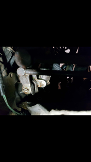

No, nejde mi úplně tak o to, že je ta páka trochu volná... Spíš, že to mezi těma 30 - 50 km/h háže s motorem/převodovkou/IRD/nevím. Když mrknete na video (od 3:30) - spodní silentblok je trochu volnější, ale nezdá se mi, že by byl zásadní problém zde - vypadá v "klidu". Pravá poloosa se taky zda být v pohodě. Ale IRD kmitá. Co si o tom myslítě? Je možné, že by byl špatný nějaký jiný silentblok motoru? :nech :nerd
Video zde: https://youtu.be/BxpDW1smuVU?t=211
