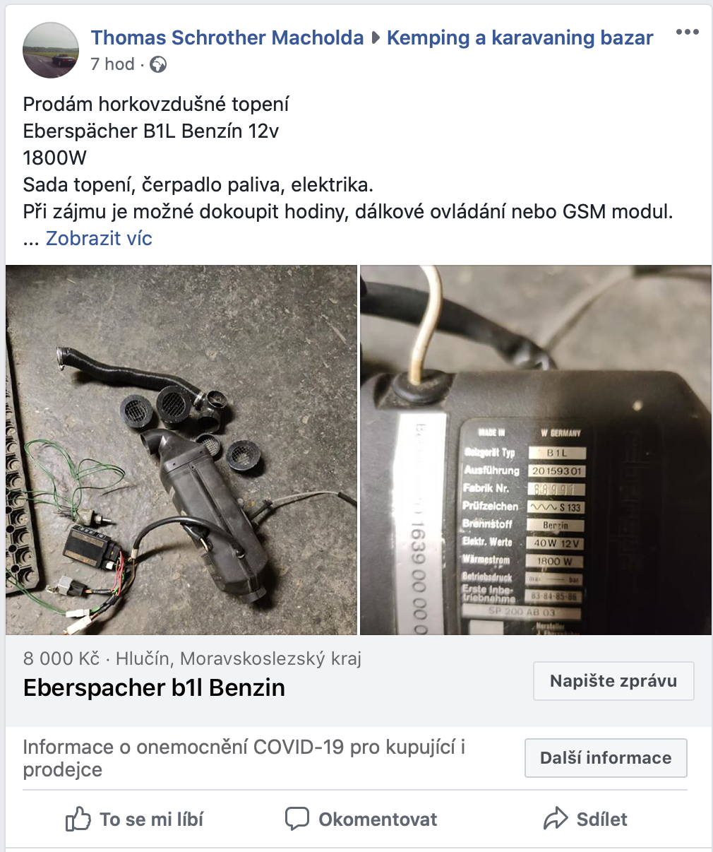

Na FB ve skupině Kemping a caravaning teď jeden je. Kdybys ještě sháněl. Udělal jsem ti sestřel obrazovky.

Diky, poslu kamaradovi, ja uz jsem objevil sice za 16k, ale uplne novy Webasto se zarukou. Asi nejaky prekupnici/premistovaci, maj uplne vsechno od Webasta novy a za super ceny (kdyby nekdo chtel, poslu kontakt).
