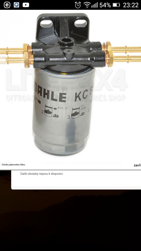

Ahojte,
chci se optat jestli nekdo poradi co je toto za dil u zadniho praveho kola (za). Myslim ze mi z toho kape olej nebo brzdova kapalina...
predem diky,
Stepan
https://i.imgur.com/bugHDW3.jpg

Stepane, mas hezky palivovy filtr... :-D

:-) Jo, je to naftový filtr a to, co ti z toho kape je nafta. Je to takový plechový válec našroubovaný do plastového protikusu, co do něj a z něj vedou palivové trubičky. Buď ti proreznul ten filtr (což už jsem viděl) a nebo, a to je bohužel pravděpodobnější, ti prasknul ten plastový držák, nebo nějaká spojka a nebo trubička u něj. Až to budeš povolovat, tak bacha, ten držák je fakt z plastu, tak ať ti nepraskne (teda jestli už není). A filtr klidně rovnou vyměň, stojí pár desetikorun. Předtím ještě nastuduj něco o odvzdušňování, předpokládám, že je to motor TD5 .

Plastovéj ? To jsem ještě neviděl já viděl hliníkový dokážou z oxidovat na prach

Před 14 dny jsem ho na 130ce měnil - proreznul a rosilo to.

Se trochu divím že to necháváte zajít tak daleko,když je za 3 stovky,bych ho dělal jednou za rok s olejema a hotovo, přece za rok neprorezne,třeba od mahle ne. :wink:

Já s tím autem najedu za rok asi 5000 km, jestli vůbec. Takže není moc co řešit. Filtr tam byl asi 4 roky, a když jdem ho vyndal, tak v něm ani nebyla voda.

No... ja vychazim z toho ze takoveto veci by servis mel delat automaticky kdyz vymenujou filtry oleje atd, ale asi tedy ne. Pristi tyden stejne musim delat STK tak to poresim zaroven. Kapka to jen trochu tak to snad jeste tyden vydrzi :)

Proč by to měli dělat automaticky? Pak je nějaké pako bude drbat za to, že si to neobjednal. Teoreticky je tam čidlo vody v naftě a po detekci by jsi měl udělat výměnu. Nedělal bych z toho vědu příště jim, řekneš co mají udělat.

Já už naftový filtr měním všem automaticky při každém oleji. Je to chvilička a nestojí to moc.
Tomovi to prorezlo protože si to servisuje sám a tím pádem si může dovolit vzít to občas zkratkou :grin: .

Špatně, já 130ku neservisuji, pouze používám a používáním připravuji na přestavbu.
S tím měněním filtru v olejem souhlasím.
