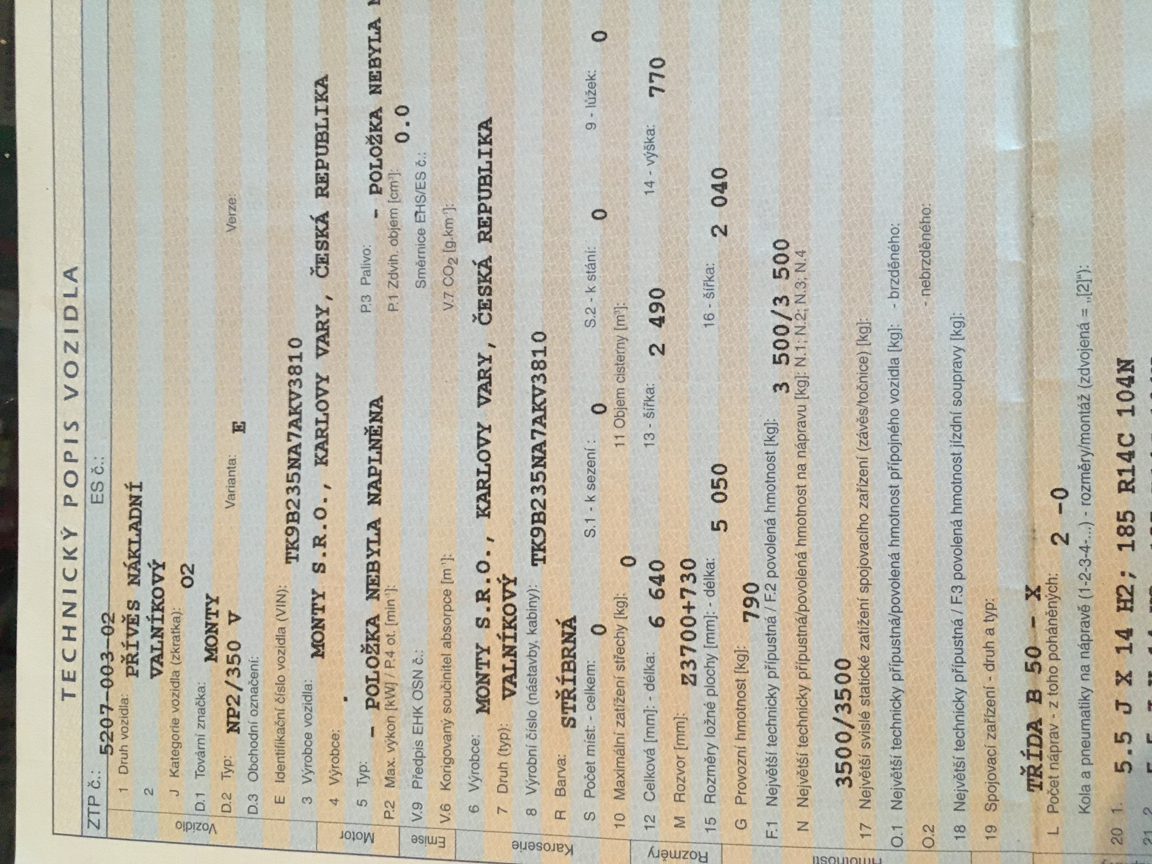

malá technická: údaj v techničáku - nemůžeš mít na vleku o celkové 3.500 kg ( F1 ) - hmotnost na ( jednu a jednu ) nápravu 3500 /3500 ( N )... obvykle to je 1750/1750. sorry jako... :grin: :grin: :grin:

Jak vidíš tak můžu.... :grin: :grin: Já si ten techničák nevyrábím....co tam uředník napsal to tam je....

Tak já myslím, že může. Teoreticky, pokud by to byly 2x 3,5t nápravy, tak stále může být celková do 3,5t protože to je prostě maximum využitelné za osobákem, nebo se pletu? :wink:

hele já mám přívěs 2000kg celková a mám zapsáno na každou nápravu 2000 kg a ty nápravy takto opravdu musí být dimenzované, protože při přejíždění nerovností - stačí zlom na hranici stoupání nebo obrubník tak je v danou chvíli celá hmotnost nákladu na jedné nápravě, takže když vlezu pod přívěs tak vidím nápravy Knopp 2000kg každá

Zajimava je k tomu ta nosnost gum 104, tedy 900 kg, tedy 1800 kg na napravu :) Nicmene to jsou jen papiry a na ty to prece nejezdi.

já mám taky 3,5 t - pecival z úřadu napsal F1 ( přípustná ) 1750 a F2 ( povolená ) 1750, prostě se seknul "jenom" o řádek t.j. hmotnosti na nápravu N ( musel chudák vypsat nový TP ) - vše v pohodě, ale jenom do prvního průseru, potom se pojišťovna neptá a neptá se ani na nosnost gum. prostě na plaťáku mám "c 108 = 1000kg " a na podvalu taky "c 84 = 500 kg ( celková 2000 kg ) a samozřejmě zapsaný. ale vlek je to hezkej, užitnou hodnotu tím, že má plný plato má vysokou, stará poctivá práce - ten se prodá... :grin: :grin: :grin:

Jsem někde narazil na to, že dvounáprava, tak jak je u takovéhoto vleku, se bere jako jedna. Nezkoumal jsem to.

MadTom píše: 02 dub 2020 16:14 Jsem někde narazil na to, že dvounáprava, tak jak je u takovéhoto vleku, se bere jako jedna. Nezkoumal jsem to.
Pokud jsou bliž než jeden metr tak ano a dokonce se to tak počitá i při placeni mýta takže se ušetří (ale nevim jestli se tak platí všude)

i když se dvounáprava bere jako jedna, tak se udává rozvor - to je těch Z3700+730 a taky se udává počet náprav ( L ) - teď jsem postavil jeden přívěs, proto to vím - byrokracie je sviňa :head ....mýto neplatím, mám to pro svojí potřebu, tak v tom jsem mimo mísu.

jo, je to tak. taky mám na podvalu celkovou 2000 a hmotnost na nápravu 2000/2000. ale na plaťáku to je 3500 a 1750/1750 - to mě spletlo, teď jsem dělal štítky i papíry - tak jako sorry ... :grin: :grin: :grin:
