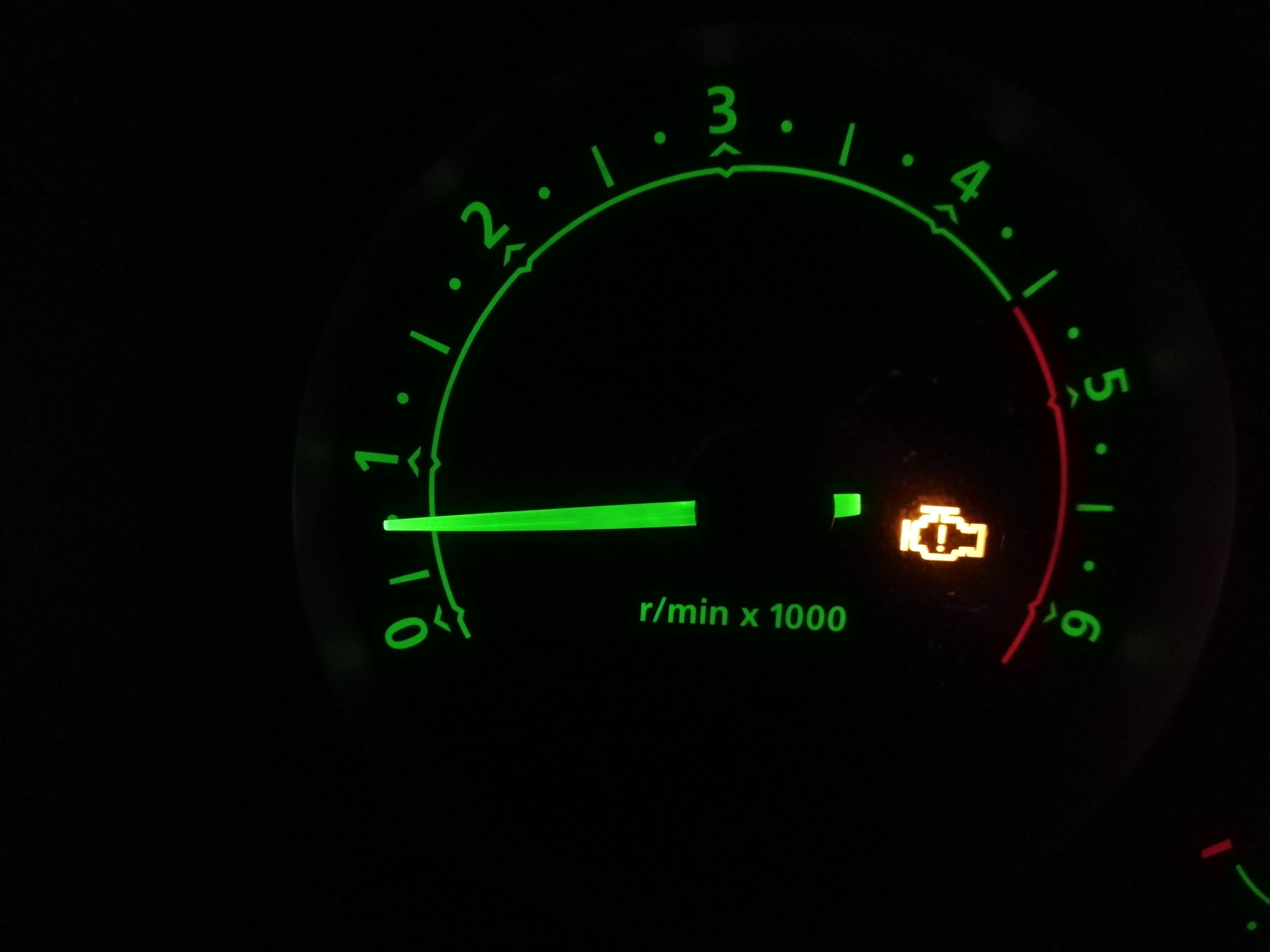

Mam problem pri svojom freelanderu kde mi preblikava kontrolka motora ale ta co ma v sebe este vykricnik. auto nestraca vykon ani nic sa nedeje zvlastne len zasvieti ked je auto pod zatazou po skludneni jazdy okamzite hasne alebo po dlhsej jazde aj pod zatazou prestane svietit na diagnostike vyhodilo senzor plniaceho vzduchu motora kde vyhodnocoval vysoku teplotu vzduchu cca 125°C po vymene 2dni dobre a zase sa problem objavil nema niketo skusenost s touto problematikou? jedna sa o freelander 2.0 82kw

Večinou dělají neplechu hadičky od ovladani turba nebo zaseknuta regulace turba možná váha vzduchu ale to by hlásila diagnostika

No vahu tiez vylucujem to by vyhodilo chybu na PC a napadla ma tiez ta regulacia turba nakolko sa mi zda ze auto je do tych 2ts otacok hluche a az tak dostane auto tah...hadicky myslis k regulatoru alebo nasavcie ze berie falosny vzduch a tak?

Jo k regulatoru podtlakové ale mě to do kopce kouřilo

Tak pre niekoho info do buducna problem bol pri turbe poskodena podtlakova hadicka regulatora po vymene senzora ktory som spominal a vymene hadiciek uz 3tyzdne bez kontrolky s plnym vykonom auta :cool :muscle
