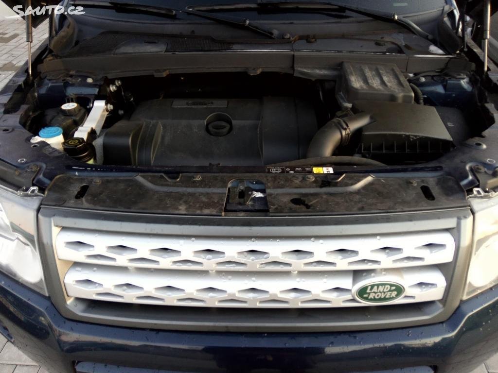

Kapota free 1 bude mit podobnou váhu jako free 2 a tam jsou tyhle dvě.
https://www.litep4x4.cz/detail/freeland ... era-kapoty
parametry by mely byt:
délka (v mm): 320
Vymrstovaci sila (N): 410
