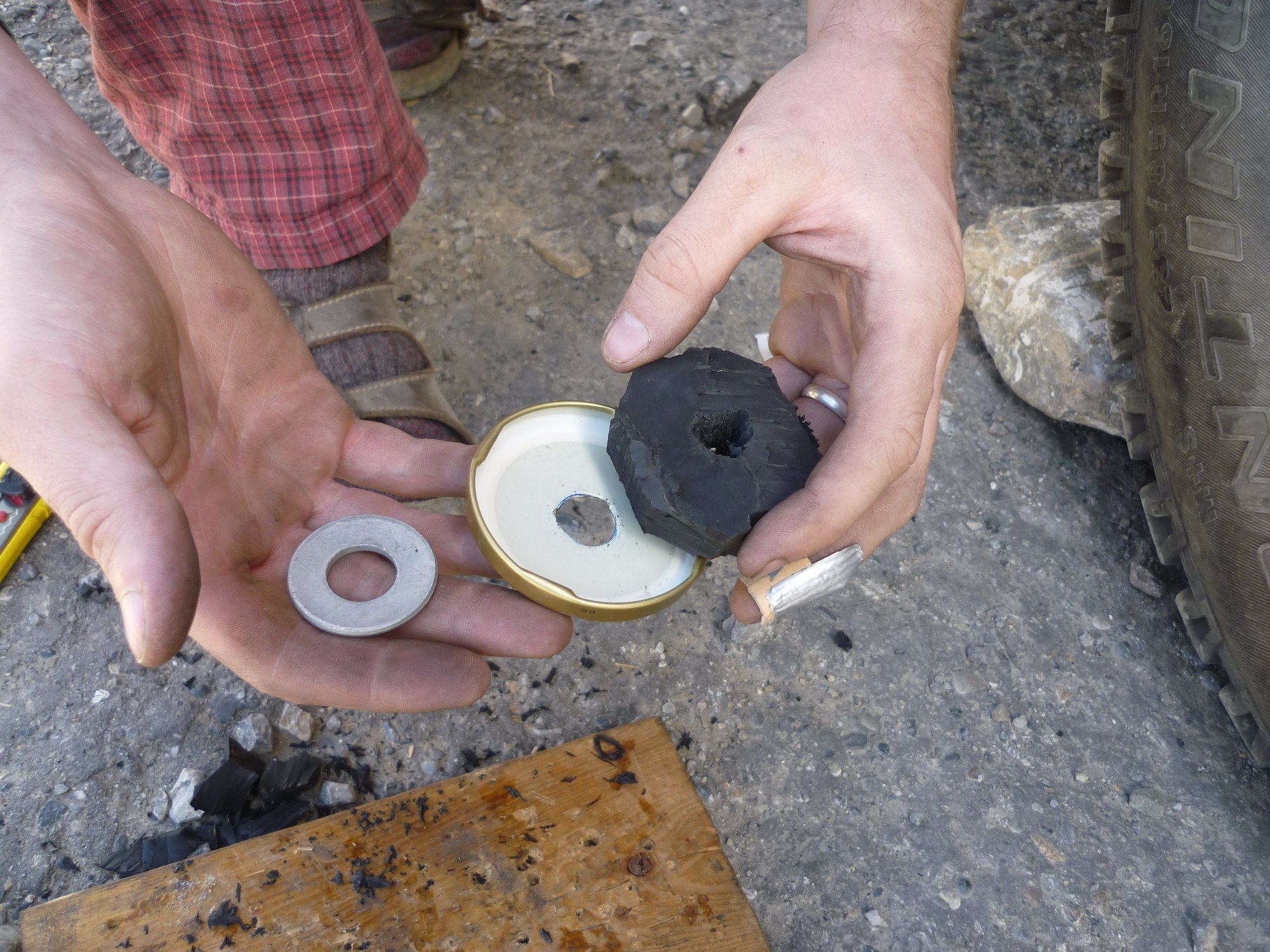

Není mi jasný jak bys chtěl vyrobit vlastní funkční silentblok. Přibliž to nějak :grin: .

predpokladam, ze mysli nieco taketo: https://www.youtube.com/watch?v=2_0BYvTkZ0o
Odpoved za mna, nie, ja si nevyrabam.

To je krasny. Delas je i na zakazku? :D

Ten stylový flastr na prst je k tomu taky nutný? A víčko je od marmelády, nebo může být i od něčeho jiného? :mrgreen:

já pamatuju mého otce - to byl pan fachman - tak ten za komančů vyráběl silentbloky všech možných typů zcela běžně protože velmi často nebyly k sehnání, a protože to dělal opravdu dobře tak kolikrát ty jeho vydržely víc než orginály, ale nedělal to z víčka od marmelády, všechno to soustružil, lisoval, lepil, vypadalo to a fungovalo velmi odbře,
dneska v době kdy se dá všechno koupit mnohem levněji než vyrobit v tom nevidím smysl, a jediné co mě napadá vyrobit si něco jako první pomoc někde v tramtárii abych se dostal do města

Hodně dávno jsem to řešil tak, že jsem v ŘEMPU koupil pocitově odpovídající kus gumy, ten podchladil v tekutém dusíku a na soustruhu z toho vytočil potřebné silentbloky. Povedlo se to a fungovaly hodně dlouho.
