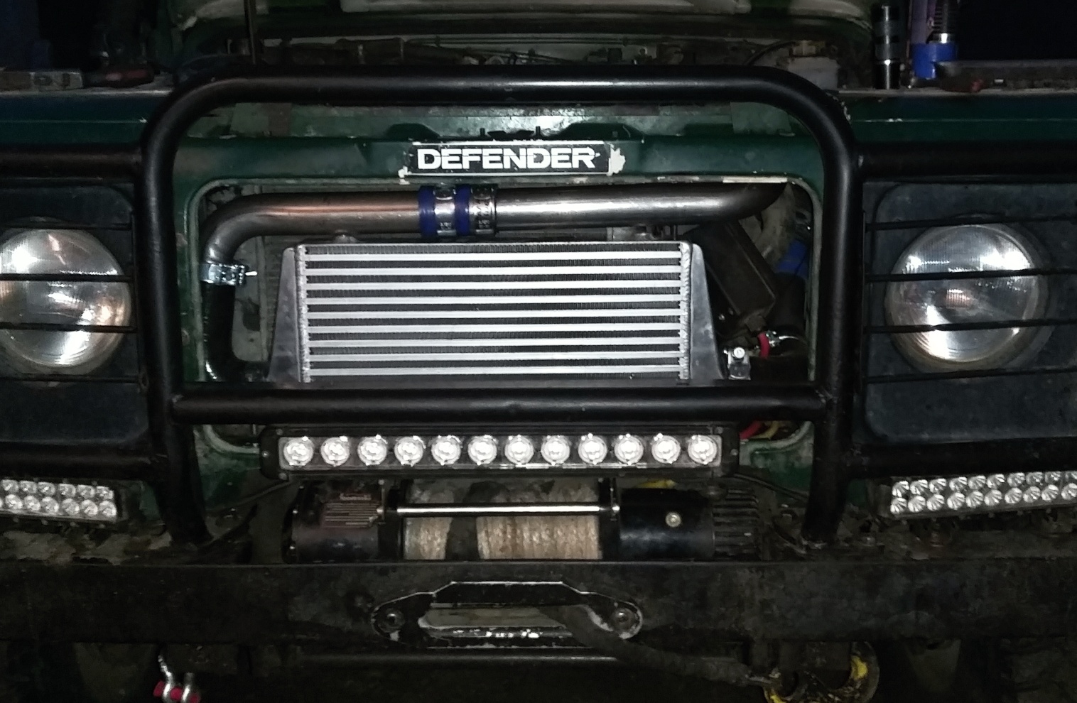

Re: Vacsi intercooler
#8 Příspěvek od vik2 » 25 říj 2016 08:09
Větší cooler s autem zacvičil velmi, a ke všemu spadla kouřivost tak, že bych snad prošel i emisema.
Ale pozor, jedině pořádnej kus hliníku, levná varianta typu z jiného auta nefungovala...
Holt budeš muset něco zaplatit........
