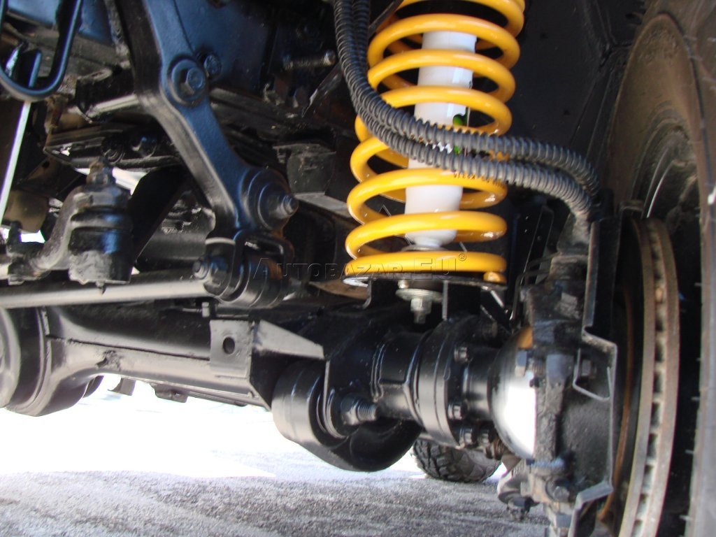

Jako zatím mám na papíru 4stupnove TF v +50mm.
Když za 20-30tis klekne, mám to na 2-3roky😀😀
Mám volit všude všechno +50 že? Hodně vidím +40 a taky je tam popis 2lift.
pojir
tel.: 602727915
Bydliště: u Blanska
Re: Zvýšení Disco II
#882 Příspěvek od pojir » 03 led 2020 10:42
Ty cisla jsou dost orientacni. Ja mam ted vzadu ty ctyrstupnovy terrafirmy +75mm/3", na mechach prifouknuto stejne jako +2" zluty britpart predek, ale do terenu to mam prakticky vzdycky (krome strmych sjezdu) prifouknute do "offroad polohy", tedy o dalsi palec. A pripada mi to tak spravne. Ty ctyrstupnove se snad ani o dva palce prodlouzene nedelaji, ne?

K tomu přifukování do terénu - ze začátku jsem to pokaždé dělal, teď už vůbec. Nějak to s těma většíma kolama není problém. Dřív si to lehne na diferák.

Přidám zkušenost s prodlouženýma dorazama od Britpartu, do 500km mi oba nově koupený na předku uletěly - odpadla guma, plech zůstal na místě.
Prý v poslední době docela časté.
Dva starší kusy na zadku drží.
Disco2 Td5 2004
Nanocom Evolution (D2 + Td5)
Příspěvky: 15419
#886 Příspěvek od MadTom » 03 led 2020 11:21
Dorazy mám vlastní - gumovej hříbek z Rubeny přišroubovanej přes podložku na plech, kterej zbyl po původních dorazech. Výška hříbku tuším 7cm, podložka vpředu tuším 1cm, vzadu tuším 2cm.
