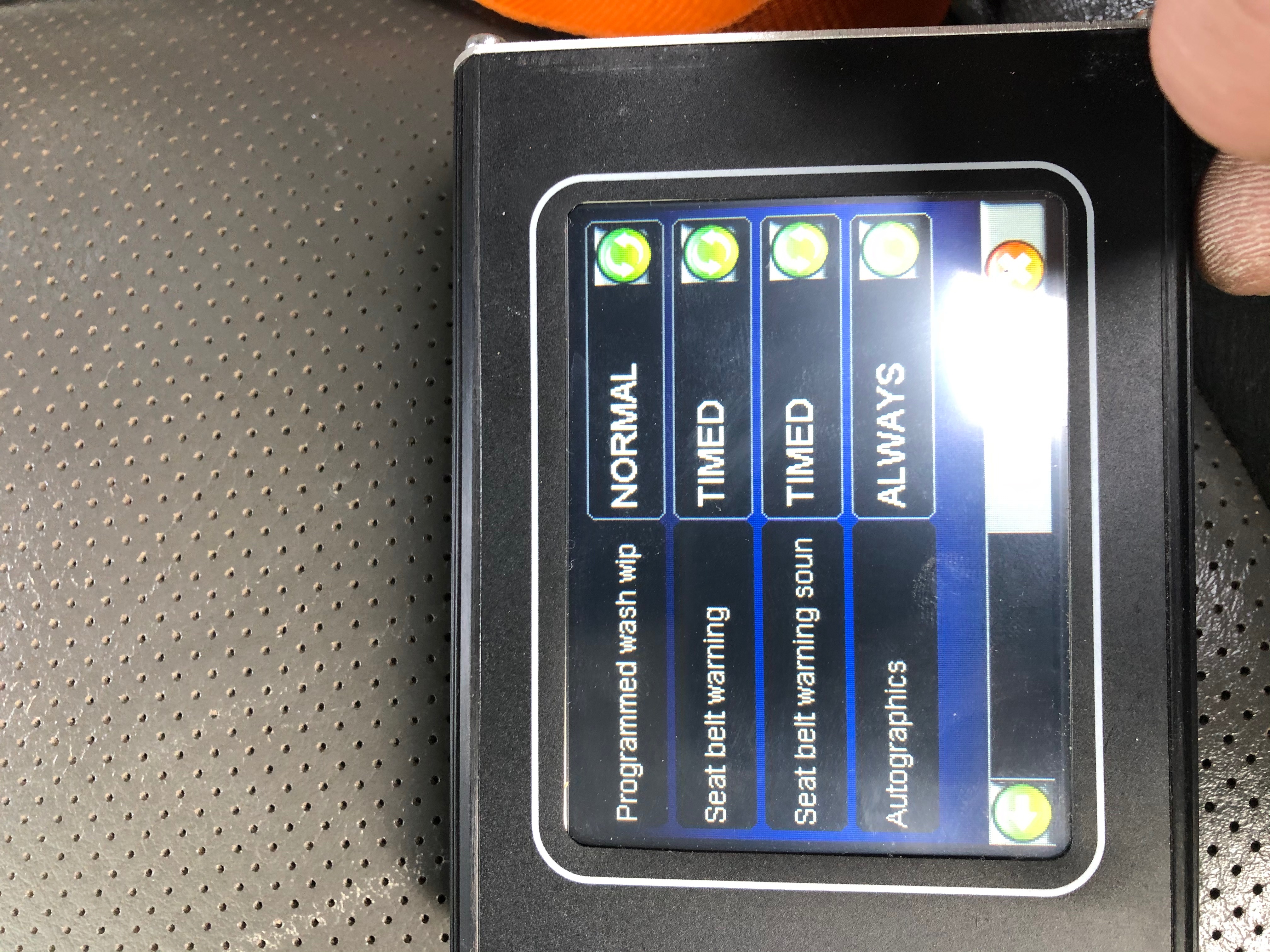

#7 Příspěvek od Calibra2 » 27 pro 2019 14:38
Co vše mužů v nanocomu nastavit teprve sním začínám mužů ti poslat foto a reknes mi co tam mám pozapinane dekuji
