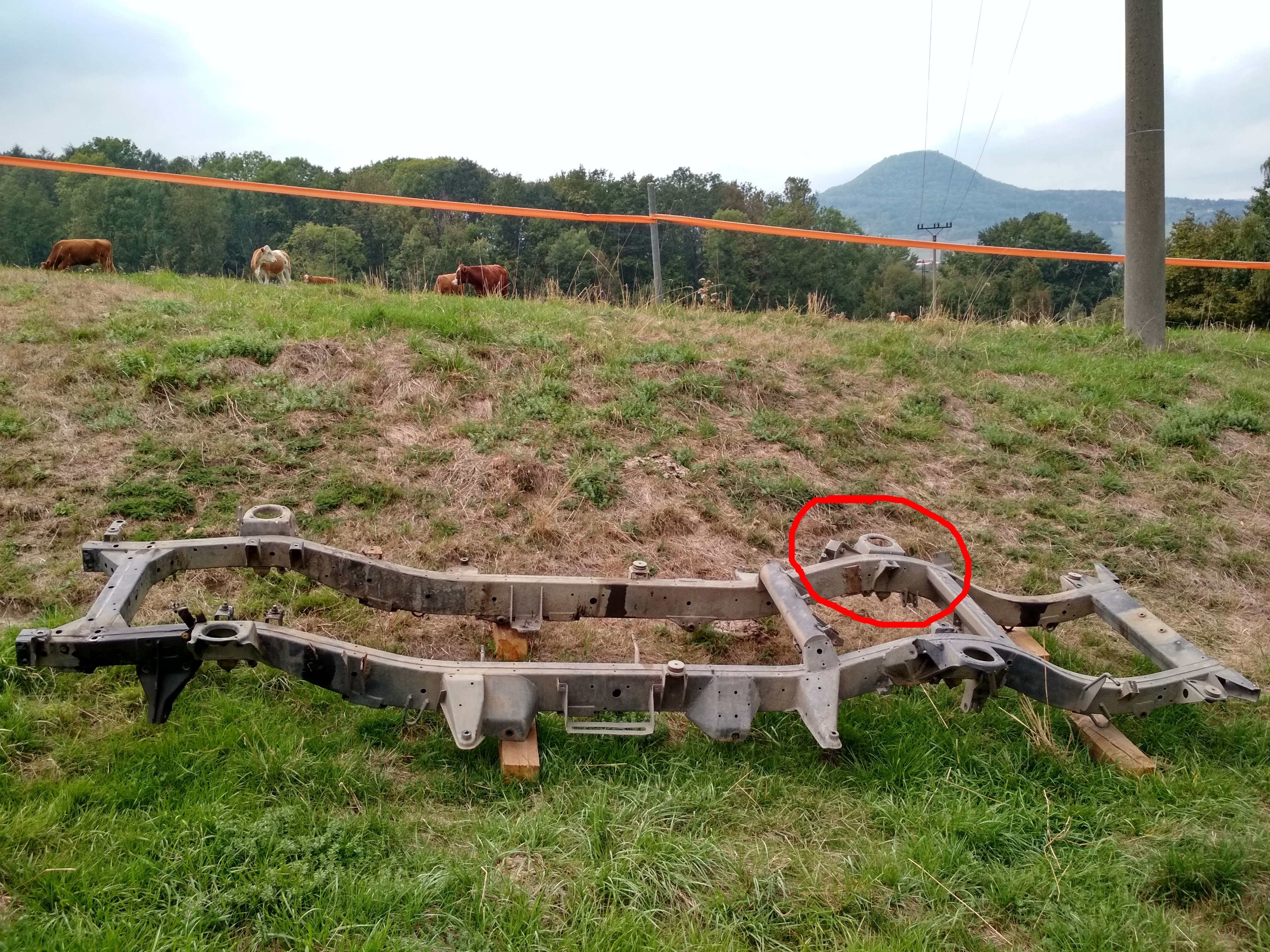

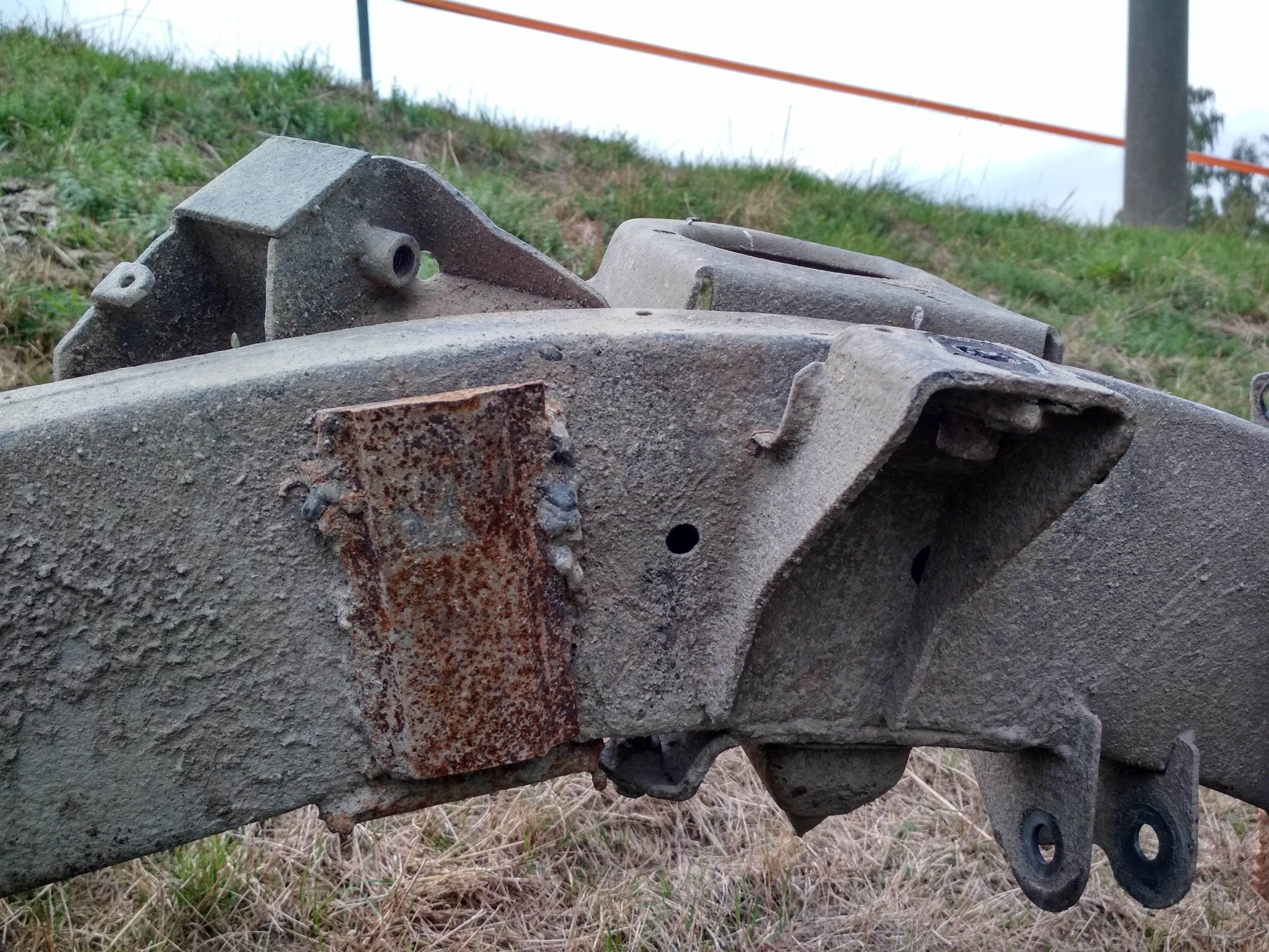

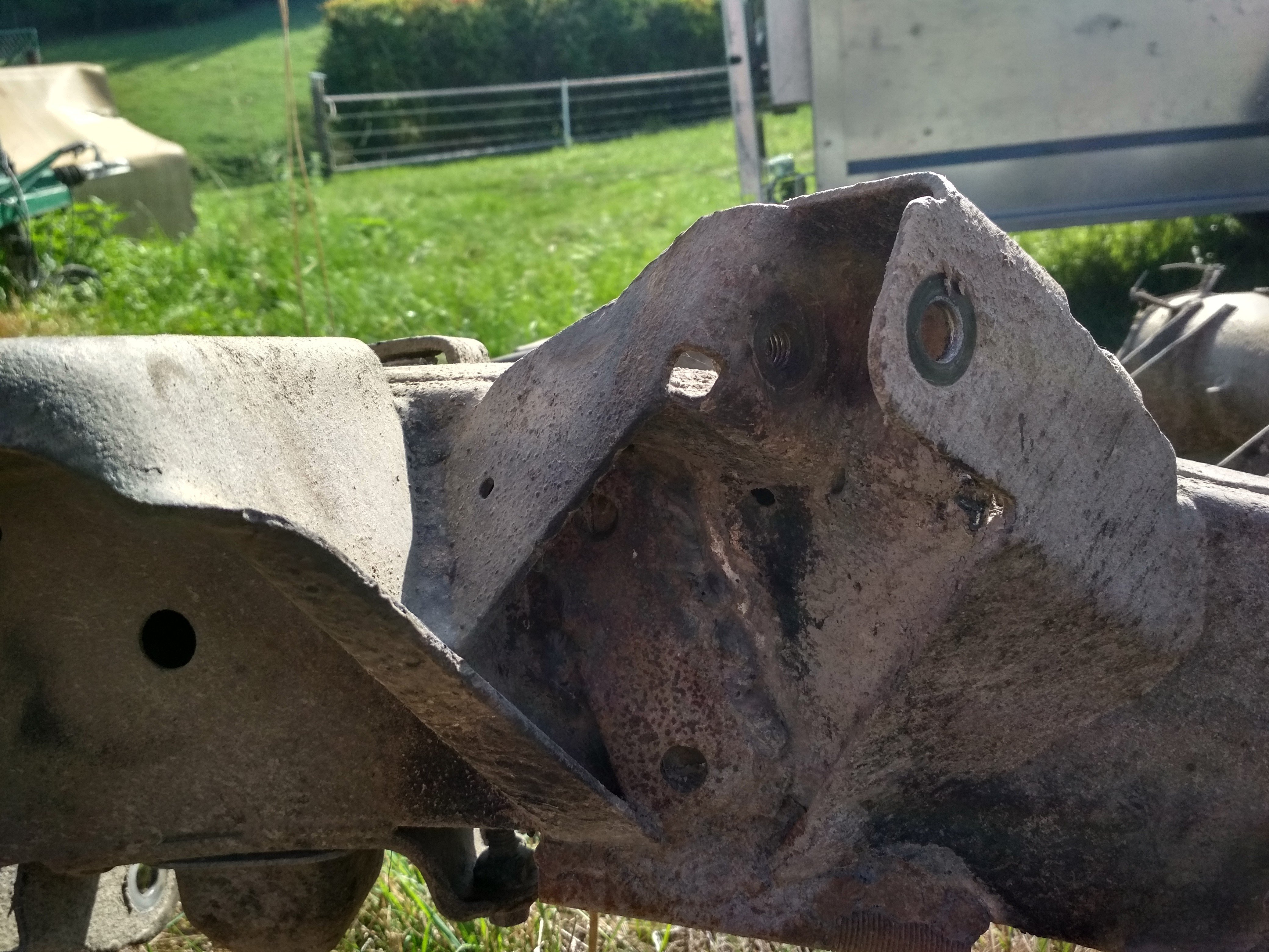

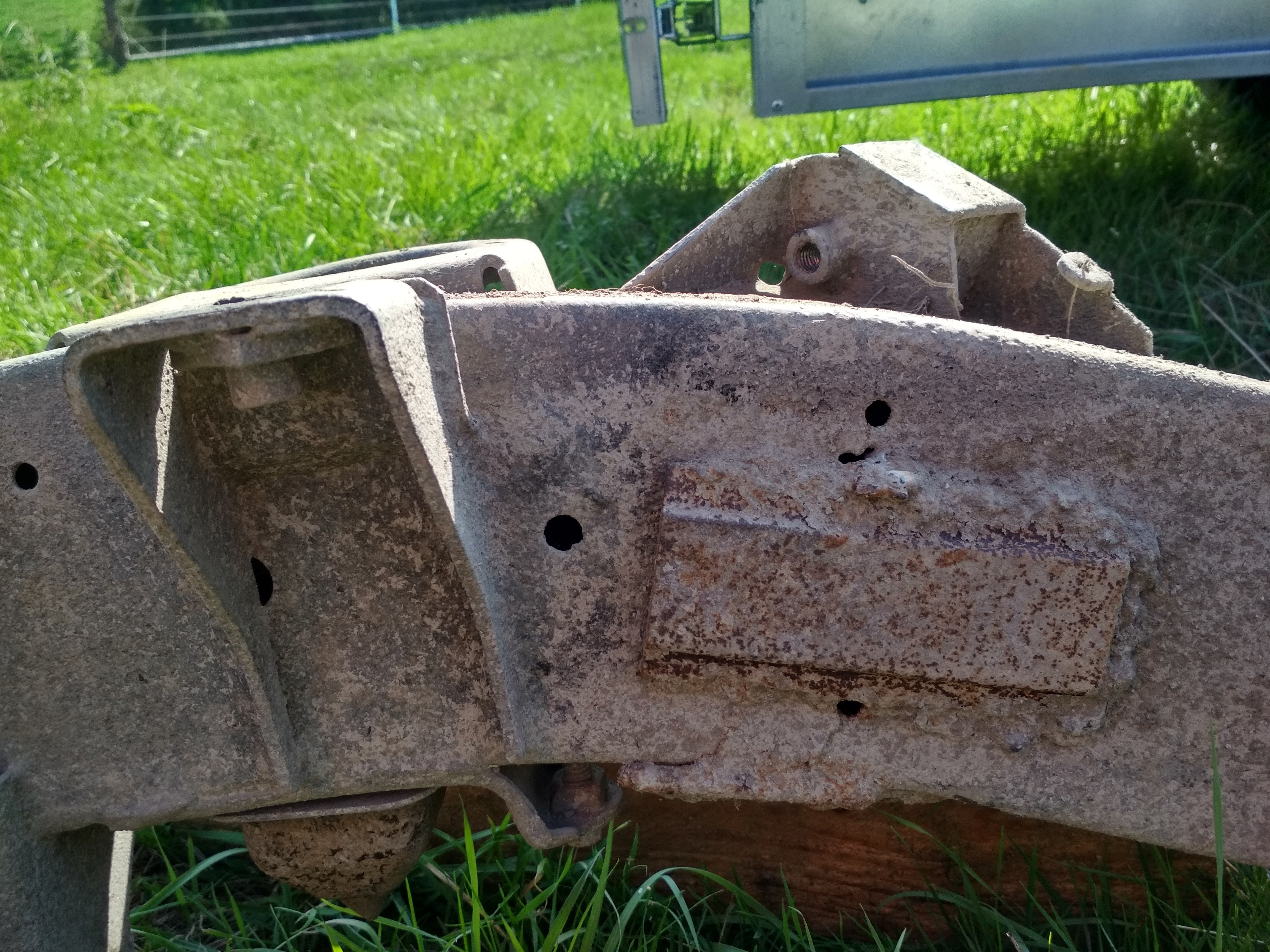

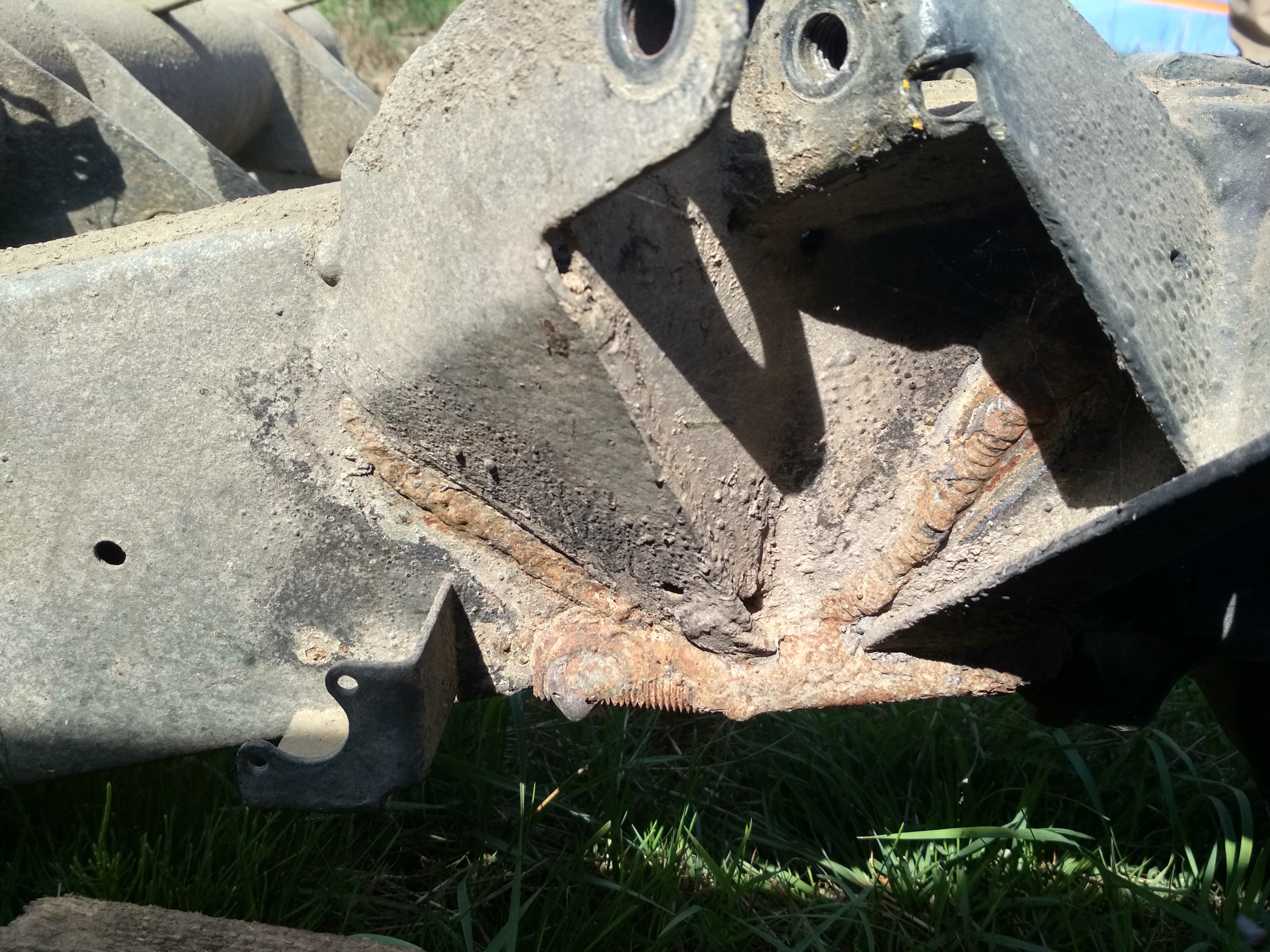

Nevím kde přesně už to prasklo Mikymu, ale tady si může prohlídnout přímo D2, na který praskl rám na cestě do Mongolska.
