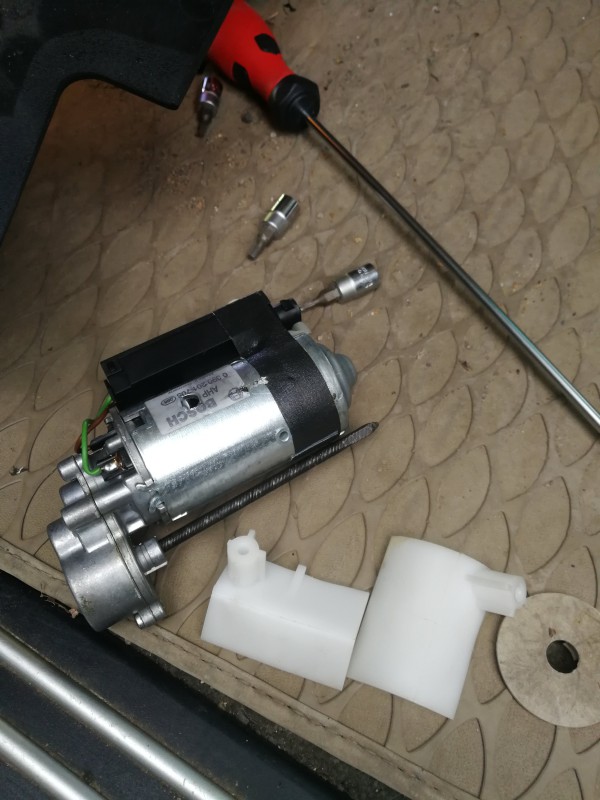

Zdravím. Další dotaz. Vysouval jsem si volant, a najednou něco asi vypadlo podle zvuku a volant přestal vysouvat a zasouvat. Motorek běží. Dá se to nějak rozebrat a vrátit ho na místo? Díky

Mohl vypadnout ten šnek... Určitě to jde rozebrat a vrátit na místo, jen ten přístup je horší. Buď když sundáš spodní dekl nad nohama, tak je tam lehce přístup, nebo potom jedině přední panel palubky dolů :wink:

Díky za odpovědi. Motorek je asi v pohodě protože vrčí. Tak zkusím rozebrat ty plasty nad nohama a pod volantem a uvidím. Dekuju

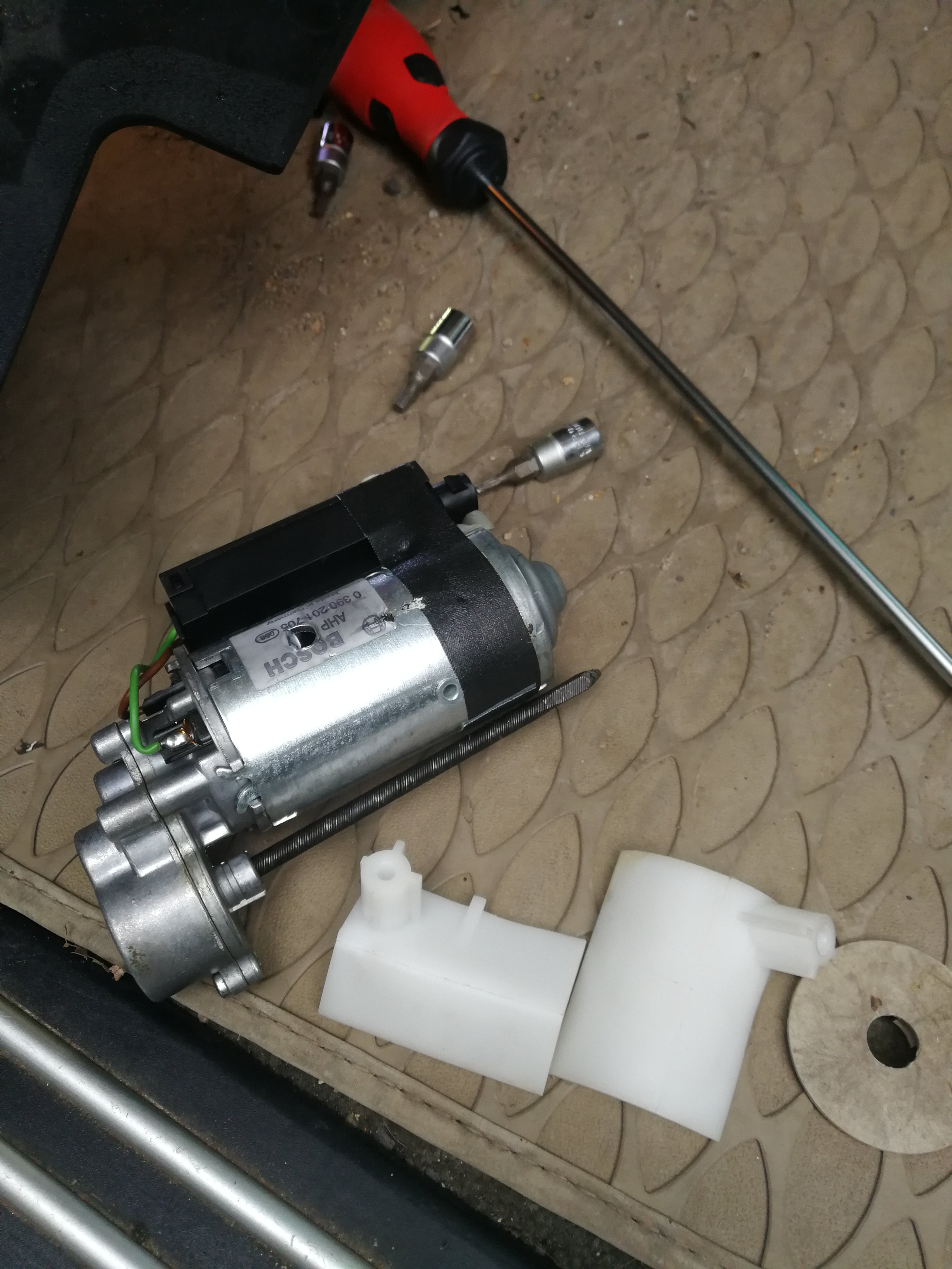

Tohle na mně teď vypadlo
