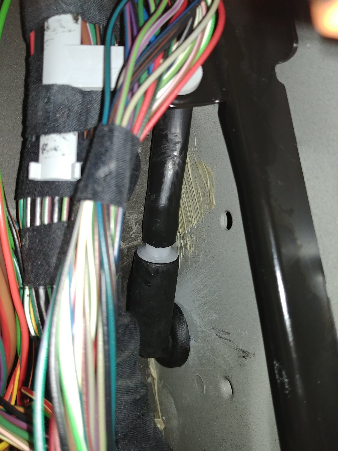

Zdravím, zatékalo mě do auta pod nohy řidiče, zjistil jsem že v prostoru pod volantem je odněkud vypadlý odtok od šíbru, bohužel jsem v tom prostoru nikde nenašel odpovídající díru do které bych odtok zpátky zasunout. Je možnost že tam část odtokové hadičky chybí? Poradíte? Díky

Na té hadičce nechybí nic a díra pro ni je na á sloupku.
Zkus se možná podívat trochu výš, je tam určitě :grin:

ano, část hadičky ti tam chybí, musíš koupit novou a celou ji vyměnit. Udělej rovnou i druhou stranu

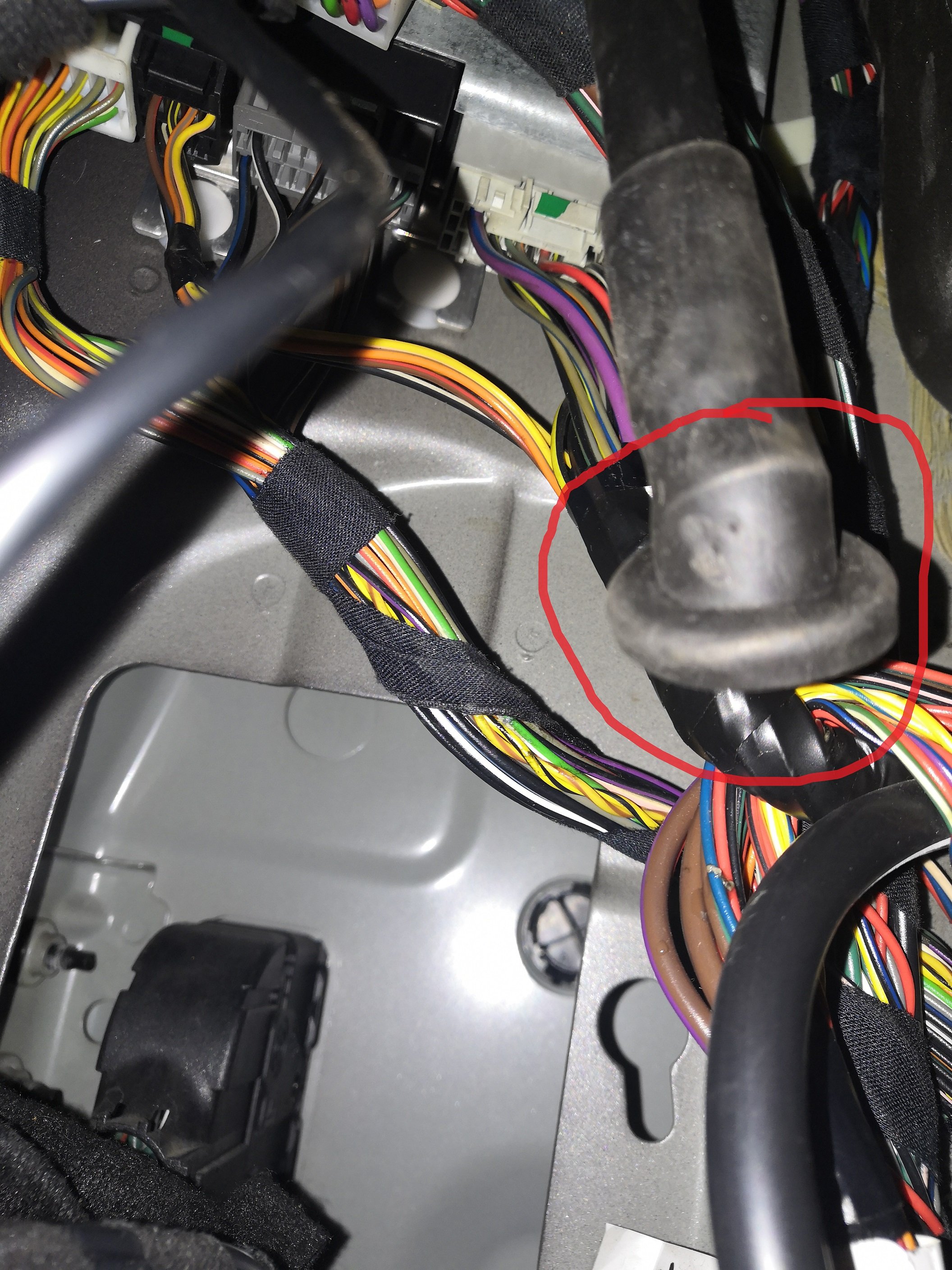

A kam to pak vede? Stále nevím kam to napojit aby to odtékalo ven z auta

v A sloupku je díra, zase tolik možností tam není, kam to strčit

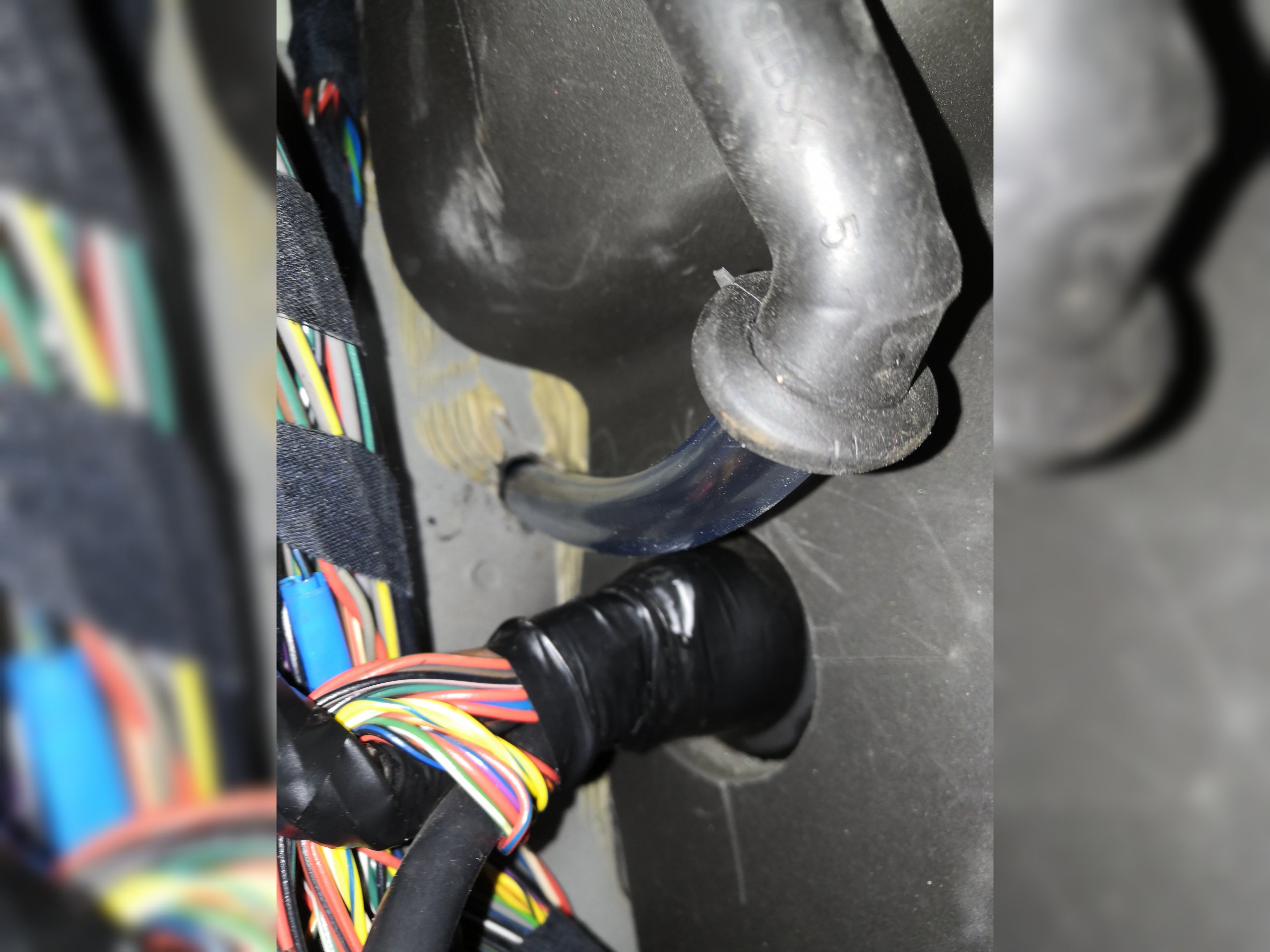

Já tu svinskou hadicku hledal když mi zateklo ke spolujezdci ale nenašel. Nakonec jsem pouze svařovacím drátem na jehož konci jsem udělal kuličku opatrně ty odtoky prostouchl a mám zatím klid

Tak nakonec vyreseno opravou za par korun, napojil sem tam hadicku a v dostatecne delce prostrcil do toho te diry odtoku, to uz se neuklepe
