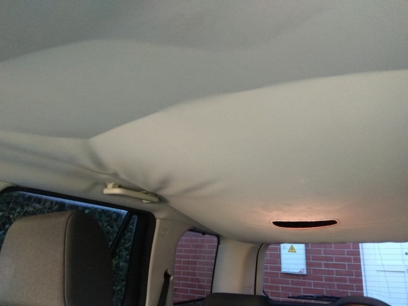

Ahojte,
mám dotaz, zdali někdo neřešil problém s odpadávající látkou ze střechy...zná někdo dobrého čalouníka, který si s tím poradí, případně nějaká rada?

Ano, toto jsem našel...bral bych to jako poslední variantu...lepit si to sám... :shock:

Díky moc za reakce....vzhledem k lokaci, hledal jsem na Moravě...zkontaktoval jsem s těmito, kdyby někdo taky potřeboval: https://www.calounictvihlozek.cz
Řeším pouze, jestli zvládnu díl sám sundat, nebo to radši nechat na borcích ze servisu...(cena o cca 3 tis. vyšší)...nemá někdo zkušenosti??
Dík Laďa

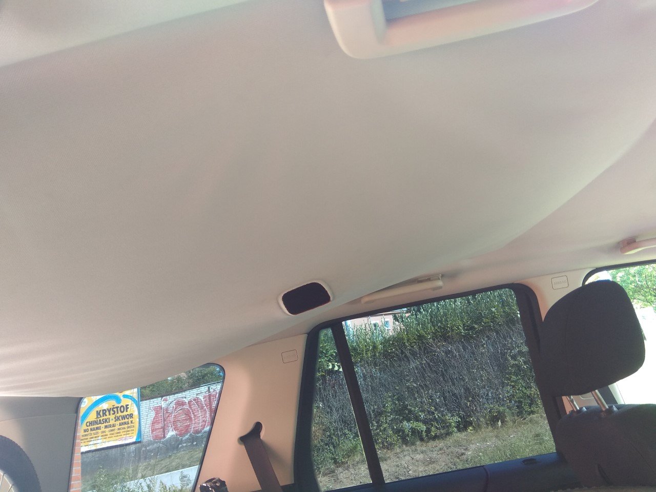

Mal som to iste na F1 ale tapacir strechy som demonontoval koli oprave strešného okna.. pár odleskom som nalepil a na koniec celé nastriekal čiernym sprejom. Vyzeralo to ešte lepšie ako originál no pri pohľade na tento baldachyn jedine výmena za nejaký starší dnes ich je už kopec kde tade na diely :yes

Když jsme koupili free tak jsme měli celej strop spadlej, takže stropnice ven, otázka cca hodiny a normalně lepidlo na čalounění a šlo to raz dva, akorát jsem teda kupoval novou hadru. Ta stará tam po těch letech už prostě nešla napasovat.
