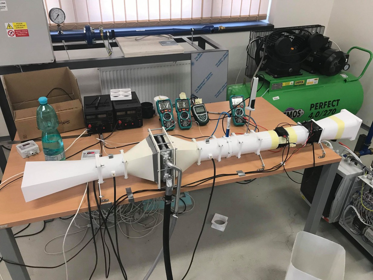

jestli vzpomínáte, jak se dřív v hrnci s vodou dělali "závody" termostatů, že se vzaly doma 4 termostaty ze stodvácy a hřála se voda člověk koukal, kdy se který pohne...
Tak já si udělal "závodní trať" na váhy vzduchu přímo na td5... je to malý aerodynamický tunel, kam se dají dát jednotlivě i různě za sebe a měnit pořadí, další level je, že jsem ten tunel udělal vyhřívanej, vepředu výměník voda-vzduch z palubního topení ... nebojte fakt se nenudím, v noci spím kolikrát i dvě hodiny v kuse.

2 váhy za sebou a k tomu vysavač a kus lepící pásky - jednoduchý způsob, jak otestovat, že váha je doopravdy OK. Teda pokud je alespoň jedna dobrá, jako etalon.

punk sice není mrtev, ale 21. století, 3d tisk a tak...

Hezký, podle složitosti bych to odhadl na produkt nějakého studenta, který si na tom honí disertačku nebo nedej bože diplomku. A podle počtu multimetrů to nebude student oboru elektro.
