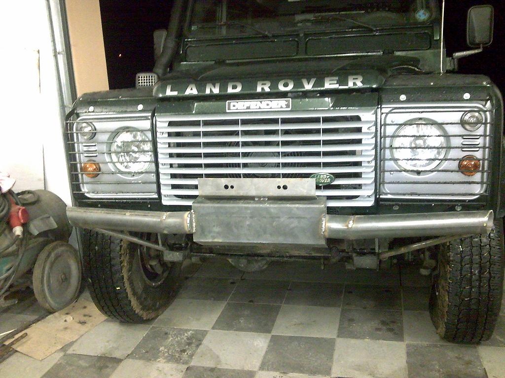

Před nedávnem se mi líbil trubkovej nárazník co prodával Karel S., bohužel jsem nestihl našetřit a následně se velice rychle prodal. Rozhodl jsem se, že výroba bude to pravé
Ještě nejsem hotov, celková práce zatím cca 6 hodin a materiál za 1000,-

Pekna prace, gratuluju. Vejde se tam nekam navijak?

Děkuji za pochvalu, dělám co můžuHonza_offroad píše:Pekna prace, gratuluju. Vejde se tam nekam navijak?
Jj, musím ale řezat mřížku
Omluva za nekvalitní fotky, foceno mobilem a ještě v pozdních hodinách.
- Příspěvky: 3308
- tel.: 608 969 607
- auto: Defender 110
Tak krásný to zase není ale snažím se, děkuji.Ken píše:Tak to je fakt pěkný, kdo umí, ten umí...mně nezbývá než čumět![]()
(Ty máš ohýbačku na takovej průměr trubek?)
Ty velký jsem nařezal a ohnul pak zavařil. Není na tom nic, stačí rozbruska a nějaký železo. Mám na svařování takové malé CO2, jinak nic extra.

Ne ne, půjčená za dvě Plzněeliott píše:Zatajil jsi ohýbačku

JYRYK píše:I ty kluku, až se to dozví můj bejvalej šéf, tak tě vezme k sobě topenář, pěkná práce. A co na povrch? Hrbáč, nebo zinek???? JYRYK

Tenhle nárazník stojí u Scorpion racing 280GPB - DPH tj. 8680,- Kč + DPH
to zase není tolik.
to zase není tolik.

Kluci děkuji za chválu, ale nedal jsem to sem aby jste mi plácali po ramenou. Spíš aby byla představa za kolik se to nechá pořídit při samo-výrobě. Koncové náklady hodím nakonec.RudaK píše:Luboši,je vidět,že ti ty nárazníky nedají spát.Tys to vlastně vyměnil proto,žes už na té Diskárně neměl co dělat.![]()
A tak je to správné,tak to má být.Hezká práce a co až to bude v laku,to bude fičák.
To Ruda: Máš tak trochu pravdu, Defík je prostě auto na který se tyhle "hylznákovský" doplňky, který uděláš v garáži prostě hodí.
Povedenej kousek! Mám podobnej na zebře. Jen poštovný mě stálo 68 GBP
B ( Chtěl jsem objednat od ScorpionRacing ale po pár mailech a telefonátech jsem pochopil proč na ně na britskejch fórech tak nadávaj. Nakonec mám skoro ten samej od http://www.firstfour.co.uk/ Solidní jednání a za sedm dní v ČR. Nejvíc vychytanej mi přijde od http://www.equipe4x4.com/inglese/portale.htm ale ta cena.. B ((
