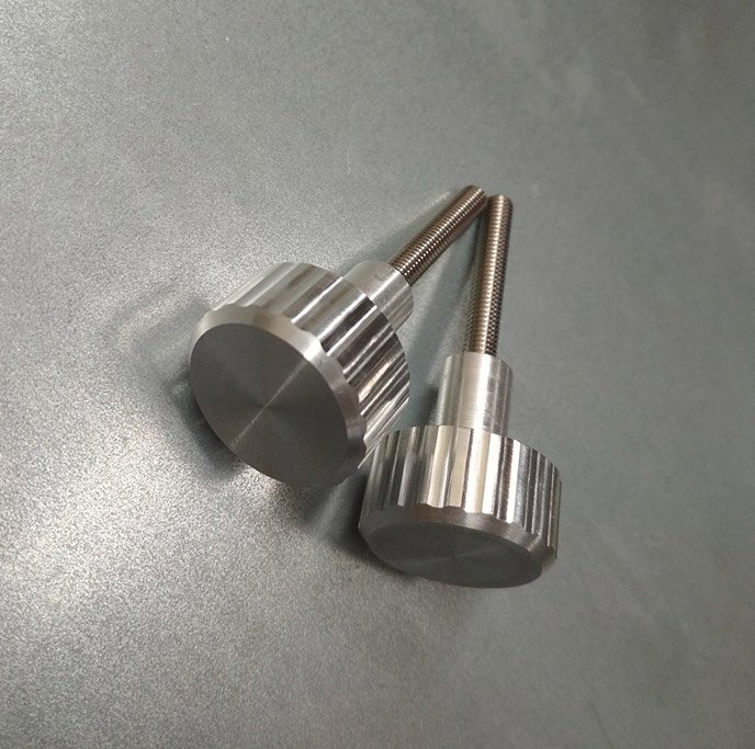

Nevali se nekomu doma navic sroub na ten dekl na pojistky v kabine v Defu? Jsem ho ztratil a viko planda.
Diky
Michal

vyrábam takéto súpr trúpr duralové
fuse box screw - new.jpg (109.99 KiB) Zobrazeno 3871 x

Jo taky jsem nasel, v Anglii je nejakej typek dela. Ale dat za 2 srouby 600,- je pitschovina:) Za kolik je mas?

10€ za moje

Za oba? Jestli jo, tak je beru:)

Jo, za oba :yes

MadTom píše: 15 srp 2019 14:44 Tak nevím, ale na první pohled mi to připadalo jako M5, takže buďto dlouhej šroub a podložku, nebo kus závitovky, podložku a křídlovou matku. Doopravdy bych to nedramatizoval.
No prave ze to normalni zavit neni, to bych si jinak koupil dlouhej nerez sroub a hotovo.Nekdy k nekomu vlez do Defa a zkus ten sroub vytocit, to je nekonecna doba:))

Vypadá to jako závit 5x0,8

Nakonec to vezmu od Martina, jestli se teda ozve:) . Jak jsi prisel na 5x0,8? Tys to meril?

Ano, pasovala do toho metrická měrka. Palcovou jsem měl nejméně 28oz a byl to moc.

Tak 5x0.8 je normalni M5, ne? To by ten DIN 464 mohl byt docela sehnatelny :)

Ano, standardní M5. Taky mě to trochu zmátlo když mi tam M5 nešel, protože závit byl trochu vykurvenej.

moj skromný názor je ze DIN 464 ti nedociahne az to matice v poistkovej skrinke, ale kľudne ma môžte presvedčiť o opaku :grin:

No, vidim je v M5 nejdelsi 40mm dlouhe. A vlastne vubec nevim, ja jen tak naslepo tipuju :)
