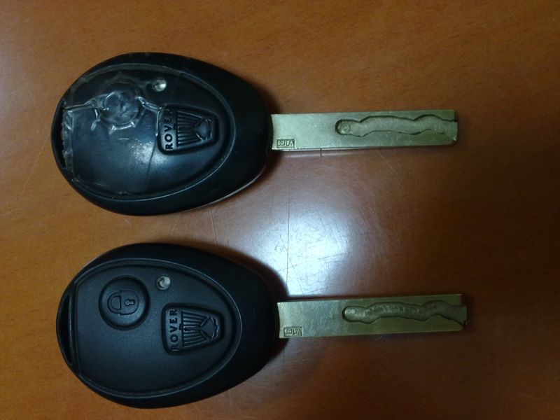

Caute .
Tak aj ja trochu ozivym temu
Vcera nam prisiel kluc tak som sa ho pokusil naprogramovat po 1 hodine uspesne
Len som spozoroval zvlastnu vec na aute.Pred tym to vobec nerobilo.
Ked auto odblokujem mozem aj nastartovat a vypnem zapalovanie zhruba po 1min zacne blikat policajt (nic zvlasten roby to aj na mojom aute) No ked chcem opetovne nastartovat policajt nepretrzite svieti a auto nejde nastartovat.Musim znova stuknut odomknutie na DO a potom to ide normalne.
Viete niekto ci je to nejaka funkcia a da sa vypnut alebo co sa vlastne stalo. Robil som to diagnostiko Launch Programovanim kluca so tam dostanem,ale do nadstavenia IMO. ma nepsuti
(robi to aj na origo DO aj na tom novom)

Pokud si to dobře pamatuju tak Disco ma imobilizaci v centrálu a né jak většina aut v indukčním čipu v klíčku. Taky mi to dělá

D2 má oboje. Pokud ti jde auto DO odemknout, ale musíš ho DO odimobolizovávat před startováním, tak můžeš mít DO z Roveru, je trošku jiné. Už jsem se s tím také vydrbal.

KEd D2 odomknem DO tak pekne odlokuje aj immo. Ale po 1min necinnosti ho samo zablokuje motor ,central je stale odomknuty. Ako keby to aktivovalo rezim necinosti a bloklo ho. Robi to aj z klucom OrigoMadTom píše: 25 črc 2019 08:23 D2 má oboje. Pokud ti jde auto DO odemknout, ale musíš ho DO odimobolizovávat před startováním, tak můžeš mít DO z Roveru, je trošku jiné. Už jsem se s tím také vydrbal.
Re: IMOBILIZER
Ja odemknu klasicky DO auto se odemkne a prestane blikat dioda. Po ty cca minute se zase rozblika, kdyz s tim dal nic nedelam. Ale potom kdykoliv prijdu, otocim klickem, dioda zhasne a auto nastartuje. Takze jakmile je uz jednou auto odemceny tak nemusim, abych ho nastartoval znova odemykat DO.

Presne tak ako vravis.SJ410 píše: 25 črc 2019 11:16 Ja odemknu klasicky DO auto se odemkne a prestane blikat dioda. Po ty cca minute se zase rozblika, kdyz s tim dal nic nedelam. Ale potom kdykoliv prijdu, otocim klickem, dioda zhasne a auto nastartuje. Takze jakmile je uz jednou auto odemceny tak nemusim, abych ho nastartoval znova odemykat DO.
Ale nam to uz stale blokuje.

Mne se to taky samo zablokuje kdyz nenastartuju brzo po odemknuti. Mam pocit ze se to da nastavit v BCU, nekdy se podívam...

Odemkneš DO a odimobilizuješ. Strčíš klíč do spínačky a auto zaovládá klíček, aby znovu "pípnul" DO a potom se startuje. Je to náhrada klasického "čipu". Klíčky pro Rover toto neumí.

Skus ak sa to da nadstavyt Nanocomom tak uz si ho budem musiet fakt zadovazit.
Madtom
Toto je daky navod? Ci pistup ako sa sprava klucik(trochu tomu nerozumie)

Klíček od D2 a od Roveru tuším 75 je skoro stejný, až na výše popsaný detail. Klíčkem myslím elektroniku uvnitř. Ideálně zkusit s Nanocomem a 100% funkčním klíčkem.

Tak jsem se podival a Tomas ma pravdu. Nanocomem se s tim nic zmenit neda (leda uplne vypnout imobilizer). A dela mi to jen jeden klic ze tri - totiz ten, ktery jsem zalevno koupil na aliexpresu a psali, ze je pro disco 2 a rover 75

Tato funkce se da vypnout a jmenuje se pasivni imobilizace.
